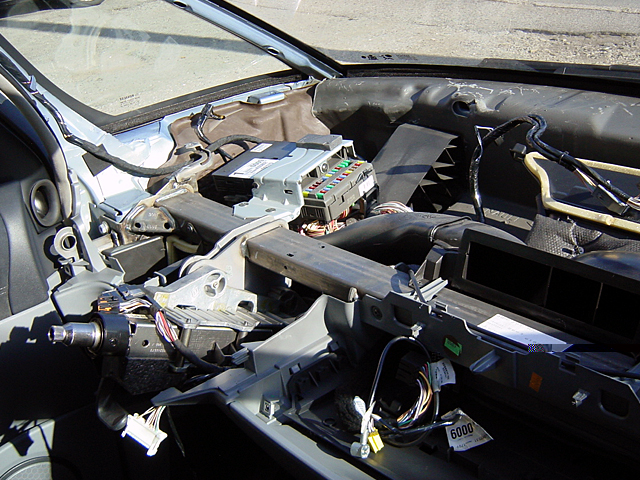

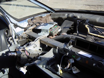

Dans ce cas, contente toi d'un bon contrôle visuel de l'UCH (sans t'aventurer à faire des mesures au Métrix).
Pour info, voici à quoi ressemble l'UCH :
l'UCH couplée avec une platine à fusibles/relais, les deux blocs sont placés l'un sur l'autre.
Etant donné que tu dois démonter entièrement la planche de bord (il faut être 2 pour l'extraire du véhicule), je t'invite fortement à en profiter pour la nettoyer (à grande eau) ainsi qu'à réparer certaines parties si nécessaire. J'ai posté des photos sur la réparation des éléments moussés de la planche de bord ici : https://www.passion-espace-club.com/view ... &start=100

merci pour les conseils et pour la photo, l'uch n'est pas accessible autrement qu'en enlevant complètement la planche de bord ?
Re: démontage UCH....enfin j'essaie !
Posté : 08 févr. 2015, 12:17
par nagrrra
Non, il faut déposer complètement la planche de bord pour y avoir accès. La trappe amovible située au fond du vide-poche supérieur gauche permet de remplacer un fusible (du bout des doigts et encore...) et juste de toucher l'UCH, c'est tout. Il faut tout déposer pour accéder au boîtier.
