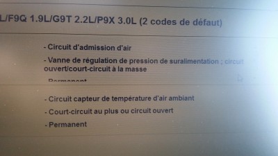

L'espace 4 de mon fils ne dépasse plus 3000 tours (242 000 kms, coussinets changés)
débitmètre changé cet été
Donc je pense que c’est la vanne EGR
Voici ce que dit la valise
VALISE 1
VALISE 1
Vous confirmez ?

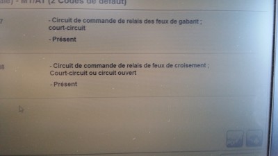

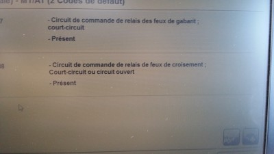

Et aussi je cherche à savoir où sont les relais et capteurs cités dans ce second écran valise
VALISE 2
VALISE 2
Les feux fonctionnent très bien

Bonjour, pour la vanne EGR j'en mettrais oas ma main à couper. Plutôt l'électrovanne qui commande la géométrie variable ? Et/ou le capteur de T° d'air comme indiqué.
Je pense que l'EGR est clairement mentionnée à la valise et assortie d'une "anomalie anti-pollution"
