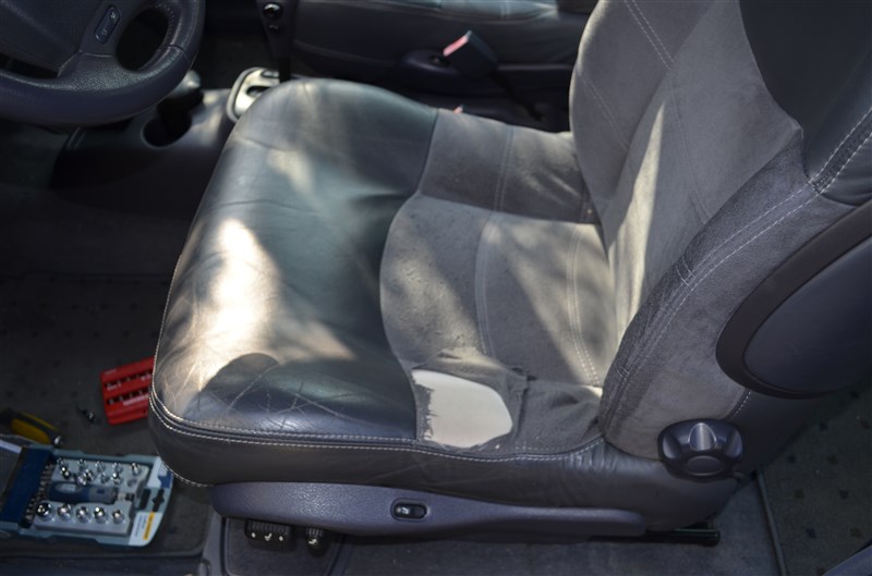

Et oui, nous sommes plusieurs à avoir ce petit soucis esthétique appelé aussi maladie de ce modèle (je vous rassure, ce n'est pas contagieux :mrgreen: ) :
Usure prononcée qui se finit en déchirure
Disposant d'un 8ième siège Cuir/Alcantara me permettant de récupérer un bout d'Alcantara propre, je décide de me lancer 8)

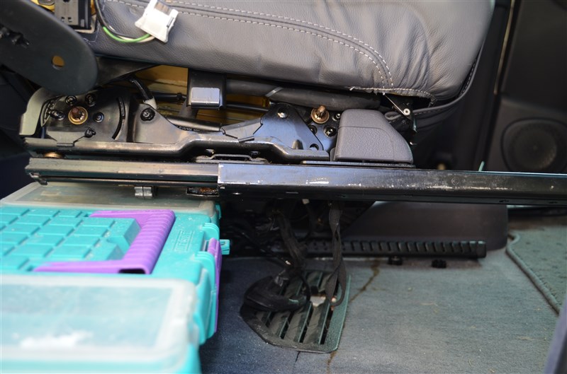

Pour information, le siège est commandable même sans la clef de contact (12V permanent) => pensez à débrancher la batterie quand vous travaillez près des connecteurs ouverts :wink:
Remarque 1 : après coup, il doit être possible de démonter l'assise du siège sans démonter le siège de ses glissières. Par contre l'accès sous le siège sera plus délicat :roll:
Remarque 2 : pour démonter le siège de ses glissières, il faut de la PATIENCE. Surtout ne pas forcer si la vis ne vient pas, mais abreuvez de dégrippant, revissez/dévissez et si vous avez la possibilité passer un coup de brosse métallique sur le bout de la vis sous le véhicule (et du dégrippant aussi). Ces vis sont montées dans un écrou-cage assez fragile ... qu'on explose facilement quand on n'est pas patient :mrgreen:

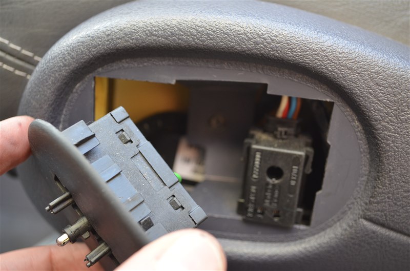

Côté gauche, il y a les commandes de position + la commande de chauffage du siège. Le cache tient par une vis devant, une vis derrière et une vis derrière le cache des commandes. Il y a un support au centre qui se déboite en déplaçant la garniture vers l'avant.
Avant la dépose
Avant la dépose
Les boutons se tirent droits (clipsés)
Le cache se tire droit aussi, les clips peuvent partir dans un bruit infame
Une fois la garniture déposée

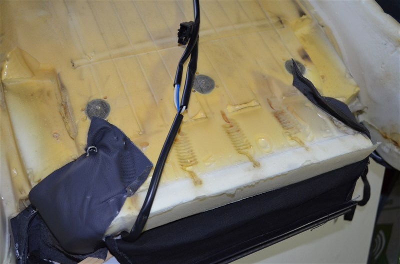

Une fois les élastiques retirés à l'arrière de l'assise, l'ensemble de l'assise se glisse vers l'avant.

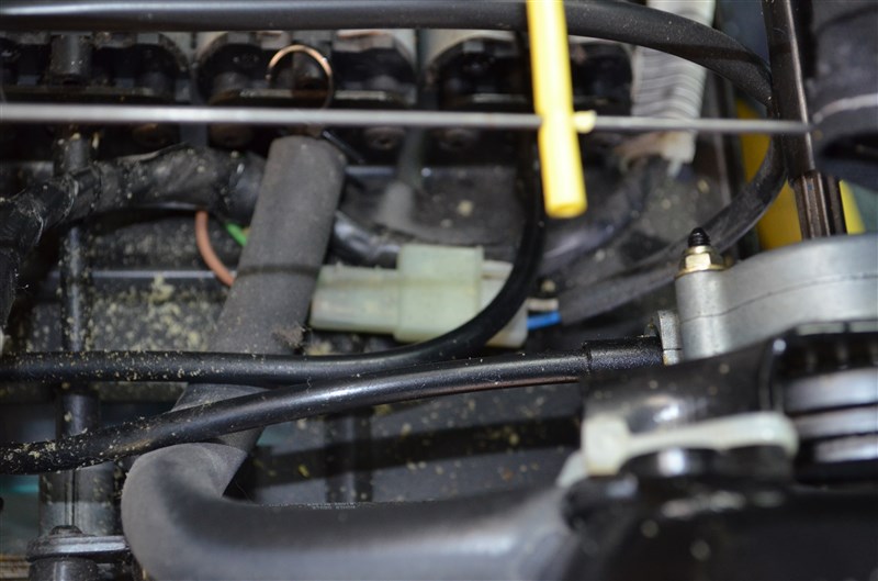

Là surprise : il y a un fil électrique qui retient l'assise : le siège chauffant ...
et est relié à une second connecteur au fond
Le fil fait le tour par l'avant du siège
Il y a une connecteur sur la droite
Remarque : le fil est fixé par des rilsans afin de ne pas être au contact des axes des moteurs du siège.
Nous en sommes là :
Assise : mousse + "peau"
La peau est tenue à la mousse par des agrafes :
Agrafes visibles qui tendent la peau sur l'arrière de l'assise
Puis agrafes plus profondes qui sont fixées autour d'une tige d'armature dans la mousse
Il y a en tout 9 points d'attaches (3 sur chaque côtés et 3 devant). Pour les enlever, j'ai essayé la mini disqueuse mais le plus efficace est encore le tournevis et la micro pince, c'est long mais ça le fait ! Ne pas hésiter à les casser, couper, tronçonner, exploser, ... on va les remplacer :mrgreen:

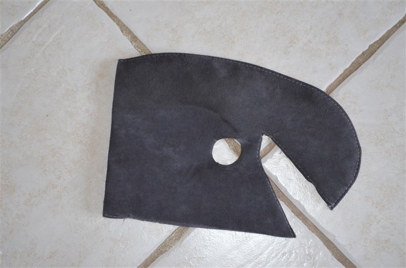

J'ai commencé par découdre un bout d'alcantara dans le siège en plus dont je disposais :
Côté de l'assise du 8ième siège
J'ai ensuite découpé le bout déchiré de mon assise, en laissant 2 bons centimètres de marge : en effet, la couture sur le côté de l'assise en cuir est belle et je ne veux pas la refaire => je ferai donc du bord à bord au raz du cuir ...
J'ai de la marge, enfin je le croyais ...
Surpiqure sur la partie remplaçante
Au moment d'ajuster la pièce pour la coudre, je me rends compte que ma pièce découpée que j'ai utilisée n'est pas de la bonne taille ! Ben oui banane, tu as laissé 2 bons centimètres de marge sur la peau, donc il fallait en tenir compte :shock: Je suis bon pour mettre 2 pièces ...
La partie couture est compliquée, et je me fais aider par ma Dame pour le maniement de la machine à coudre : j'avais préalablement acheté une grosse aiguille et du fil spécial cuir qui a fait merveille. Les coutures se font bord à bord sur l'arrière de la peau, et se termine à la main ...
Couture quasi finie

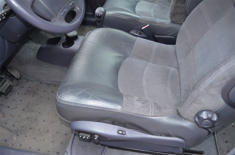

Alors vous allez me dire, quel résultat ?
Et bien voici le rendu :
Etant un poil exigeant, j'ai encore à corriger deux défauts : il y a un écart important entre la garniture plastique avec les commandes du siège et l'assise du siège, et il y a un pli sur l'alcantara.
Ceci dit, le visuel est bien mieux et le siège chauffe et bouge normalement 8)

Oui c'est très long, et en plus j'ai perdu beaucoup de temps sur l'écrou-cage que j'ai bêtement explosé :roll: J'ai d'ailleurs fini par revisser pour fixer le siège plutôt que de tout enlever ! J'ai réussi à opérer avec la vis coincée :
une bonne cale car j'avais une vis coincé qui m'empêchait de retirer complètement le siège !
