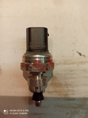

par 25th
Pour avoir eu la durite du capteur pression turbo éclatée le nettoyage n'a servi à rien. la fumée et la suie ont eu raison du capteur.
En plus vu où il est situé, compliqué à retirer et à remettre. Sur les sites chinois ça coûte vraiment pas cher mais il faut être patient. Sinon ça doit être dispo en casse car présent sur beaucoup de moteur dci comme les Clio 4
8201000764  H8200443536
