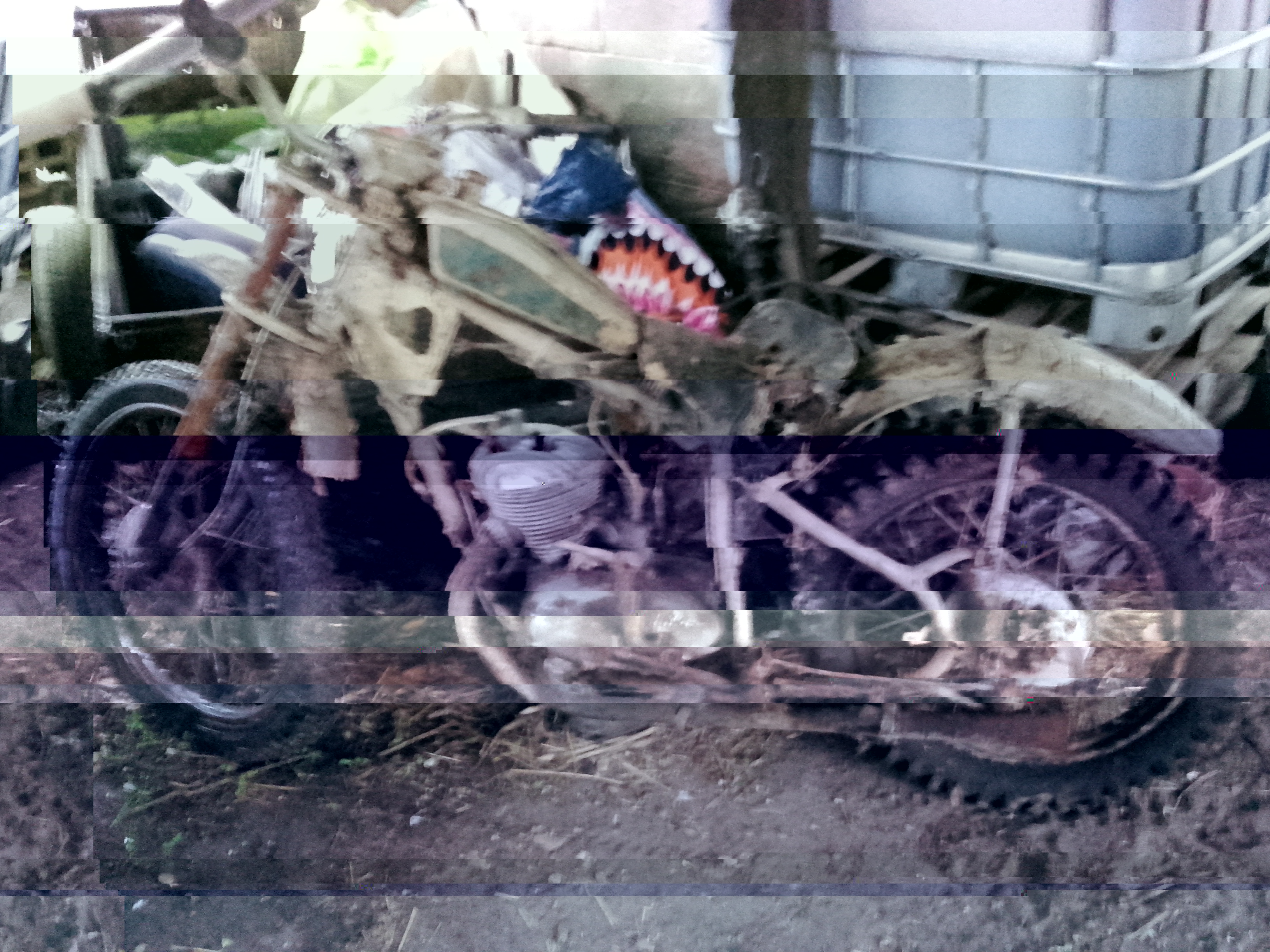

Bonjour,je crée ce post pour présenter l'engin :mrgreen: ,et certains d'entre vous s'y connaisse en moto,et cela pourrait m'aider :wink:
Vu comme ça,je serais tenter de dire que c'est un deux temps :?: :?: mais pas sur :oops:
Donc voici la moto :
Ceci est ce une jauge :?: Comment fait on le niveau si bien une jauge :?: (visser dans le carter moteur).
L'allumage :
Je serais fort content de vos conseils ou remarques ! :wink:

Généralement quand il y a deux bobines, l'alimentation est faite par batterie.
Après il y a tellement de trucs qui peuvent entrer en ligne de compte, le condo en premier, change le c'est a peu prés sur qu'il est mort.
Le grain d'oxyde sur les vis platinées
Ne t'inquiète pas pour la jauge a visser, j'ai la même chose sur une tondeuse Honda.
Mais bon vu l'état des bobine :?:
Un aperçu d'allumages motos :
Va y avoir du boulot, et essai de mettre de meilleurs photos

Bonsoir,ça y est ,elle a craquée.Un condensateur ,réglage des vis platinées et vroum ! :wink:

Super, pense a lui mettre du mélange et met lui un filtre s'il n'y en a pas déjà un sur l'essence
Pas si bon de mon coté, la D45 S n'as pas voulu démarrer malgré la joint de culasse neuf, pas beaucoup de compressions, les segments sont sans doute collés ou alors je vais être obligé de lui faire un rodage de soupapes depuis 7 ans quelle n'a pas tourné. :?

N'hésite pas a lui mettre une huile plus "épaisse" les huiles 2T moderne ne sont pas du tout adaptée aux moteurs anciens (trop fluides) a 2_3 % j'ai endommagé mon Villers en 250 cm3.
Tu as de meilleurs photo :?:
