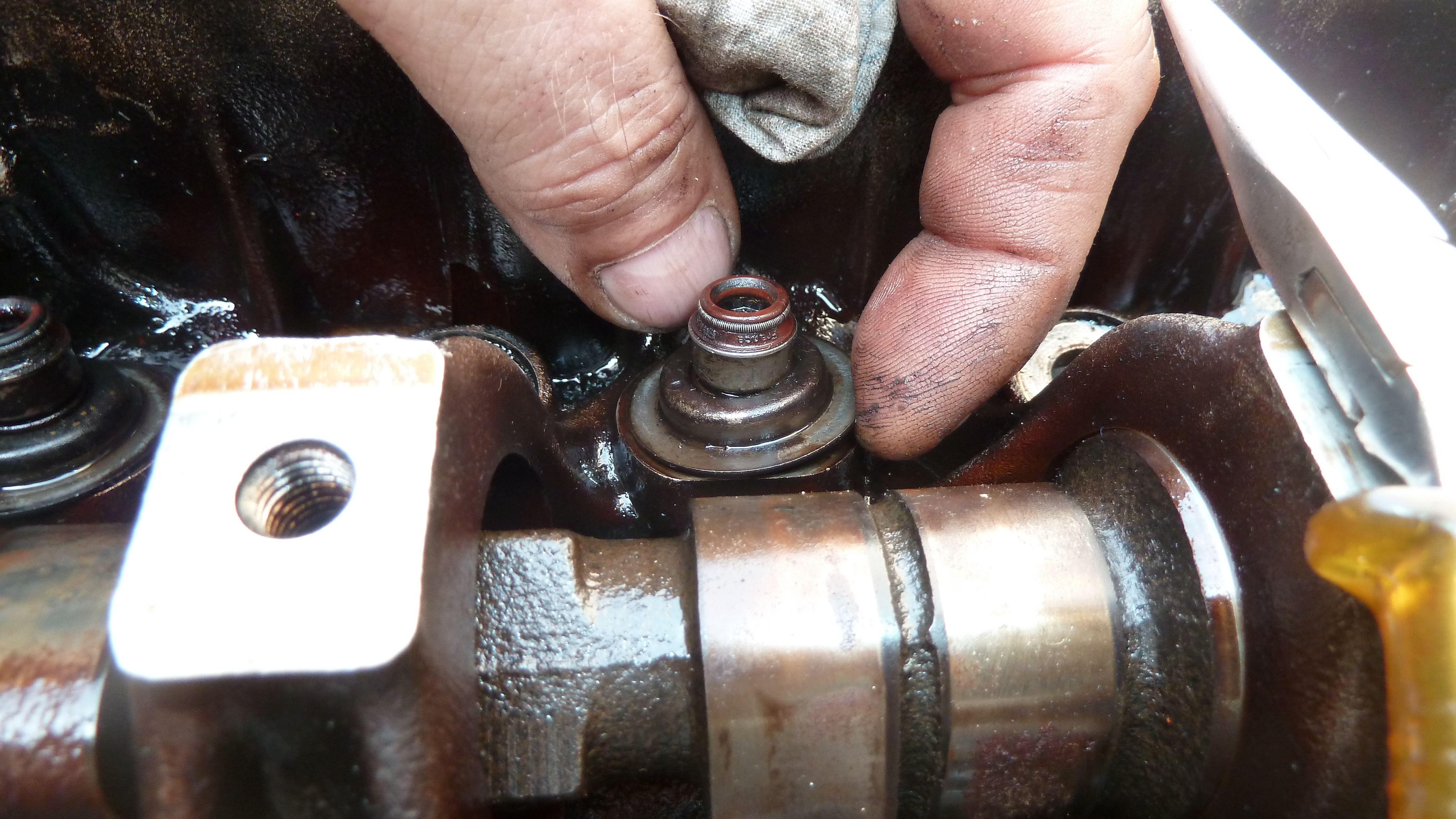

et aujourd’hui je butte tout connement sur le démontage des joints de queue de soupapes
j'ai regarder plusieurs tuto sur youtube, mais rien de bien clair, si quelqu'un sais comment elle se démonte, sa m’aiderais grandement

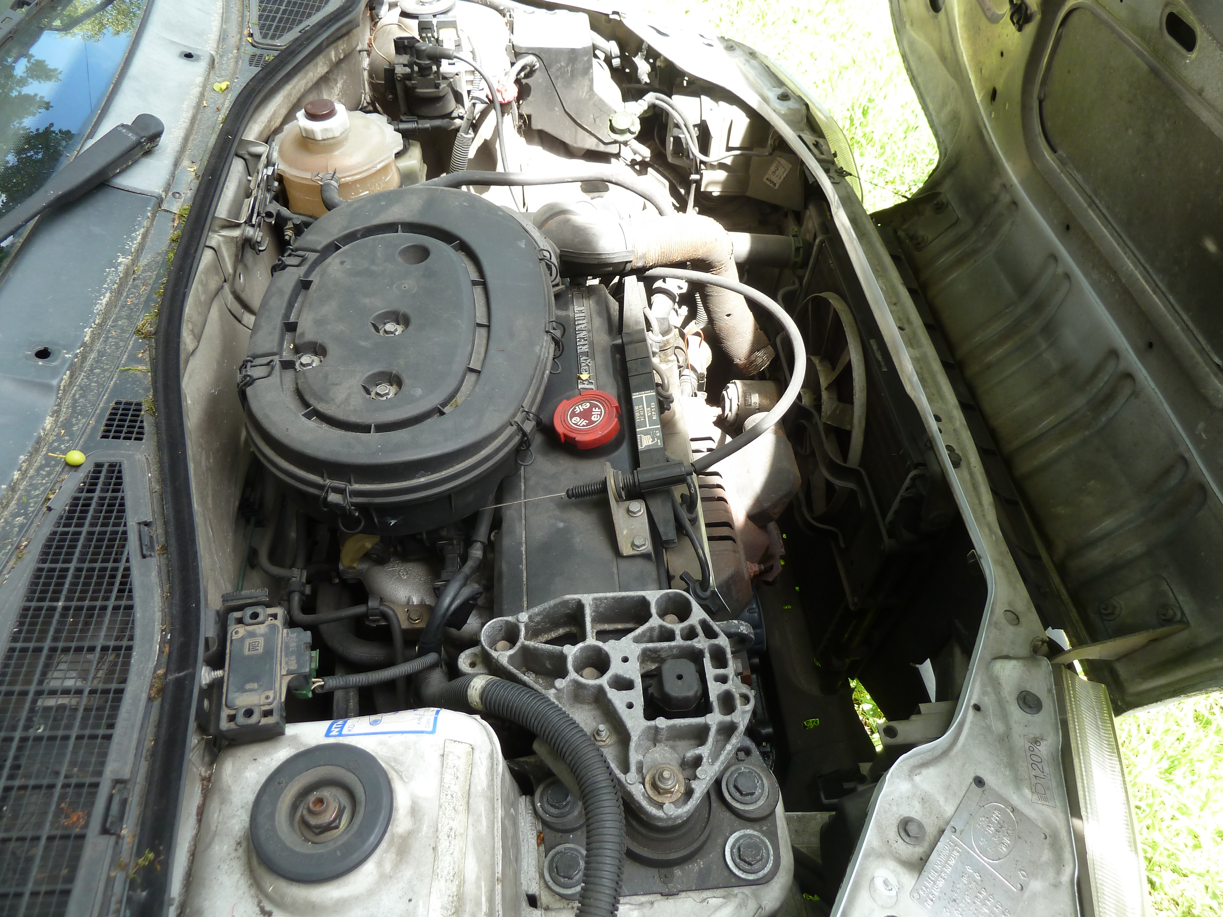

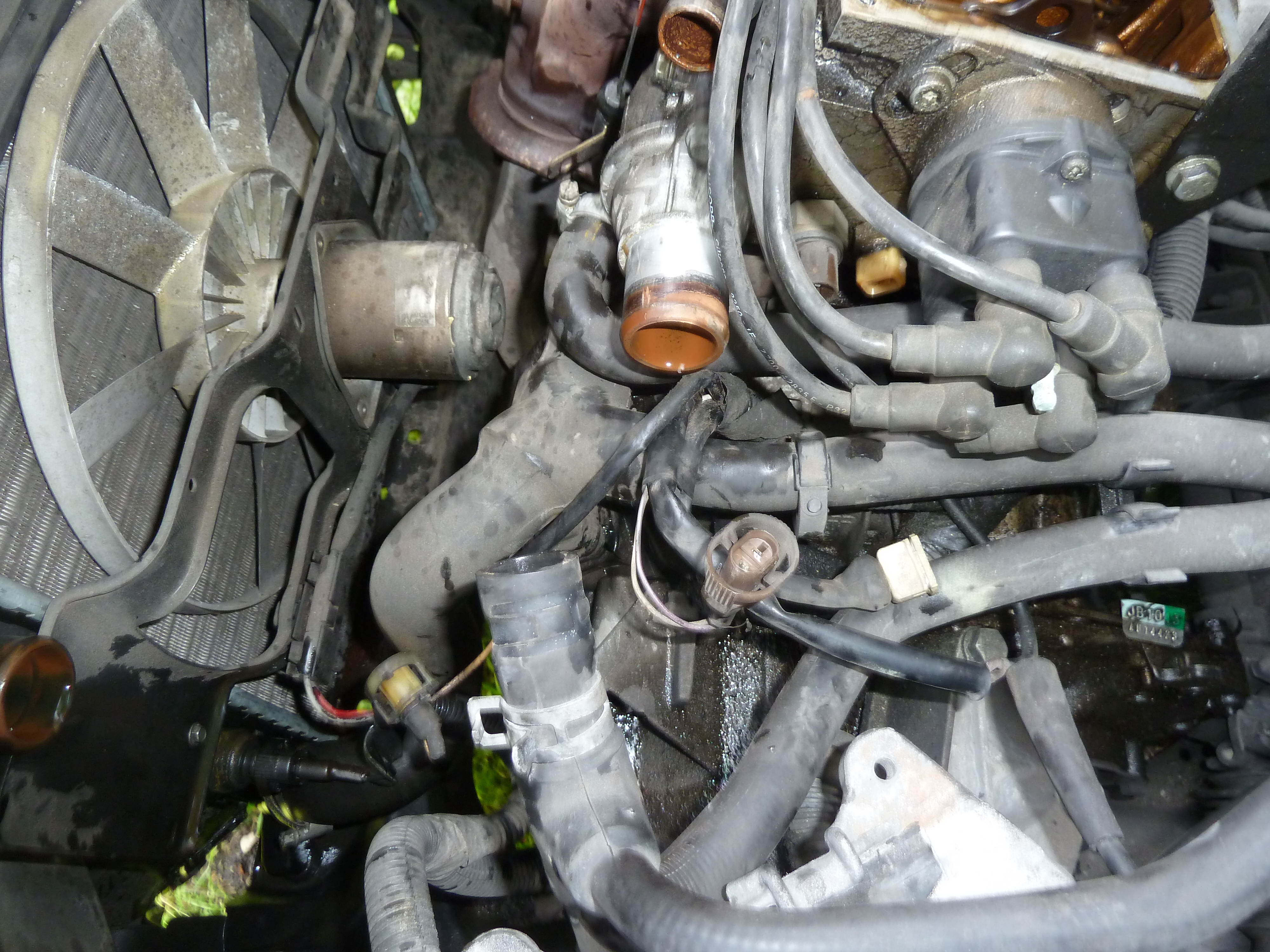

sont moteur : (pas encore démonter!)

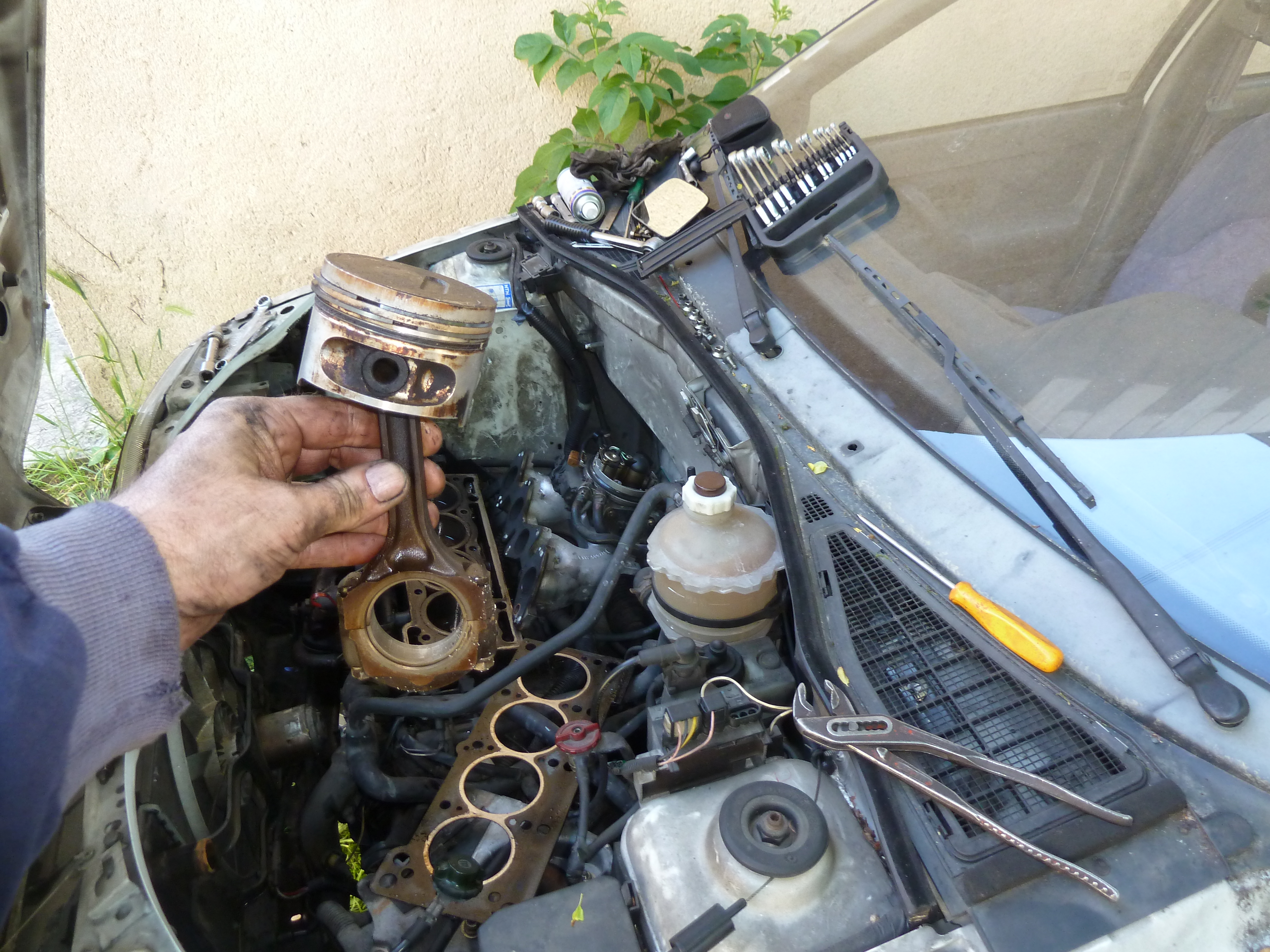

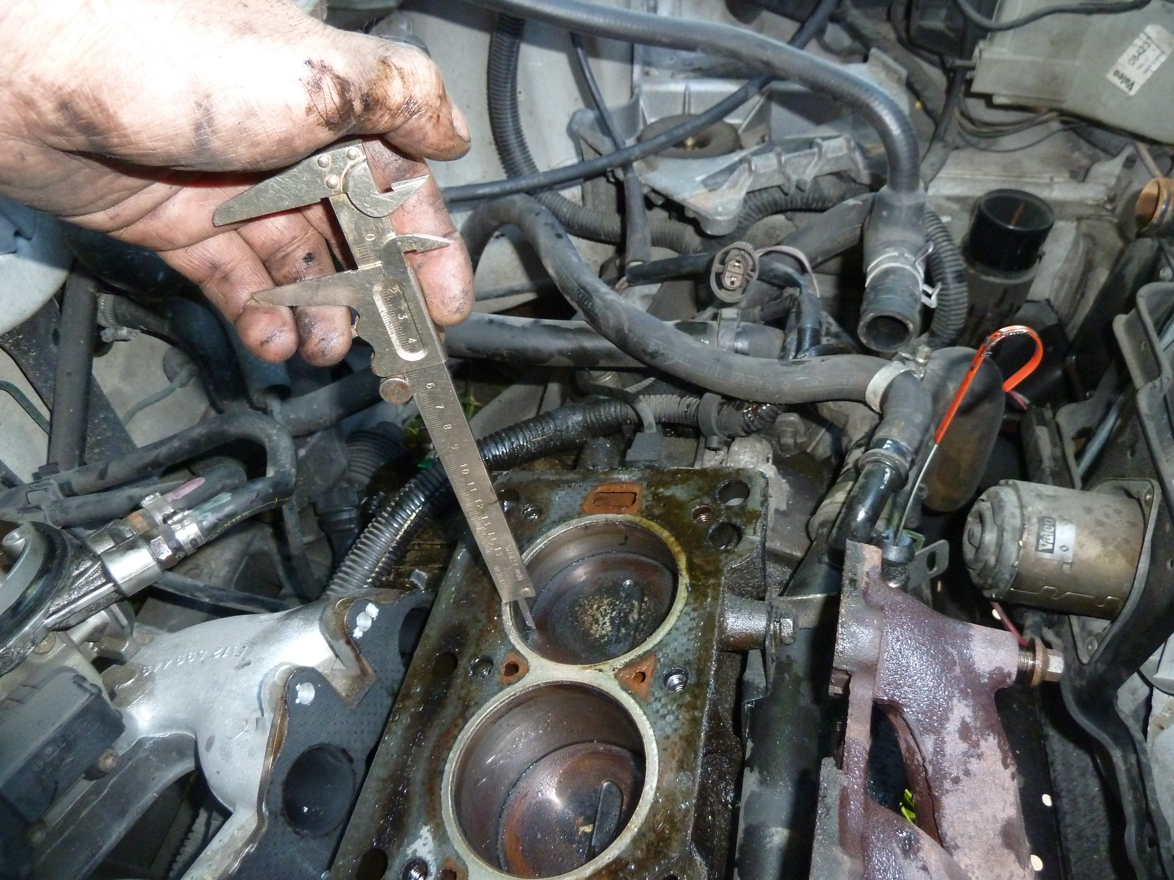

démontage du moteur que l'ont nous à donner :

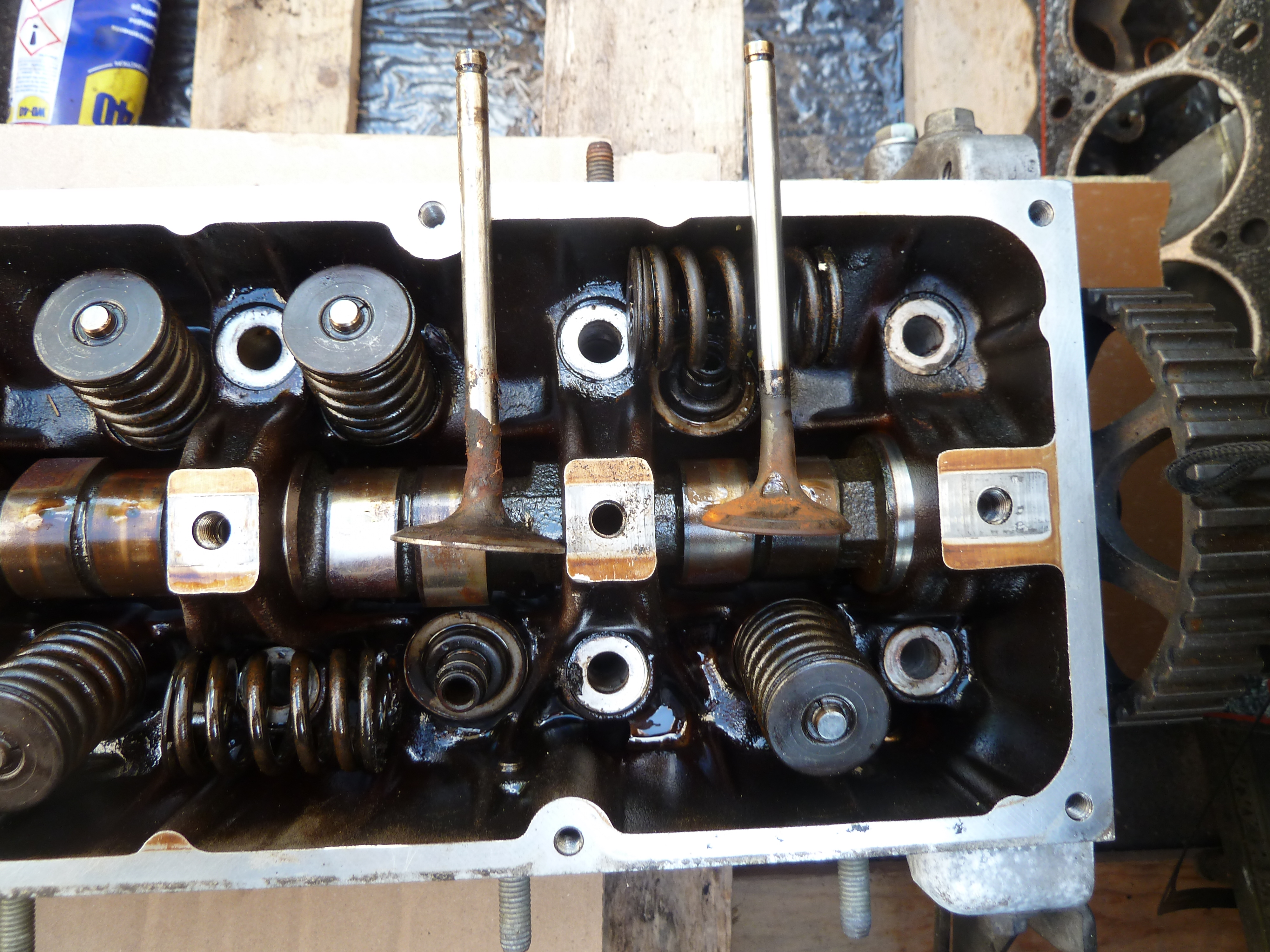

démontage de la rampe de culbuteur :

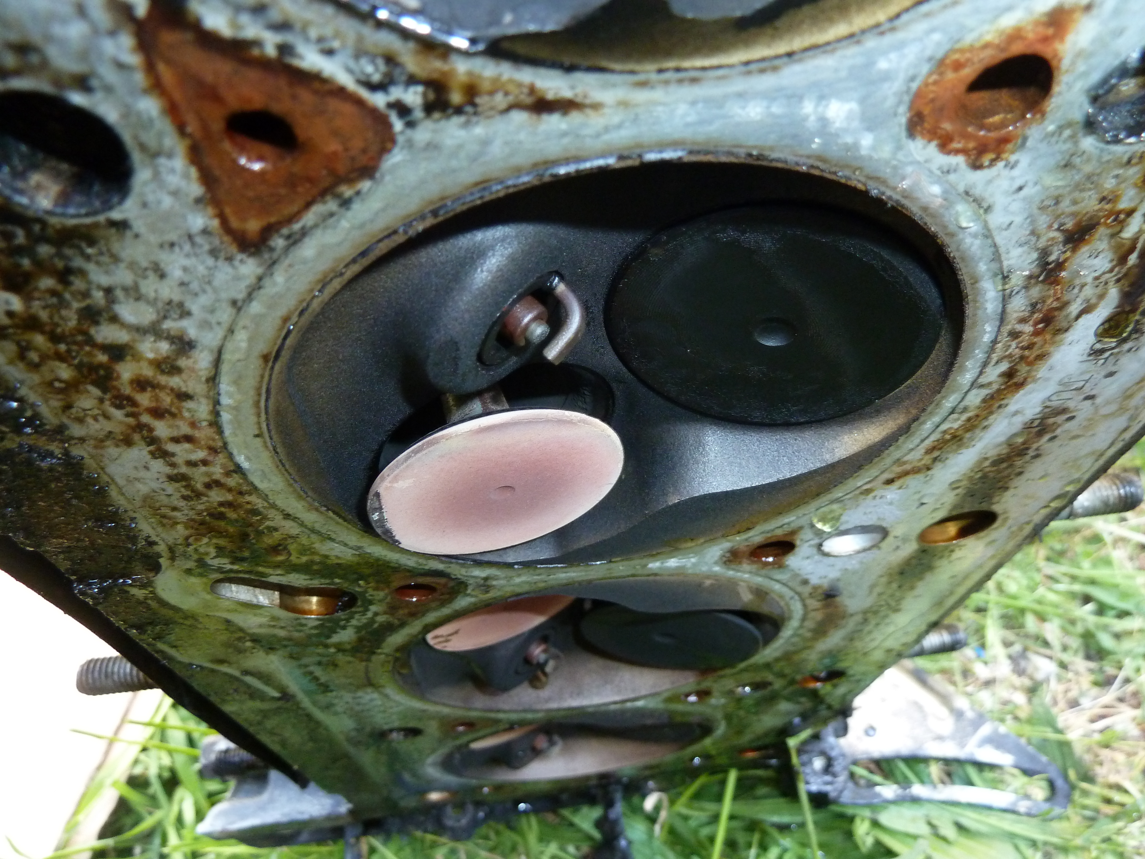

sur cette photo ont vois une des soupapes qui ne ferme pas (tordu!)

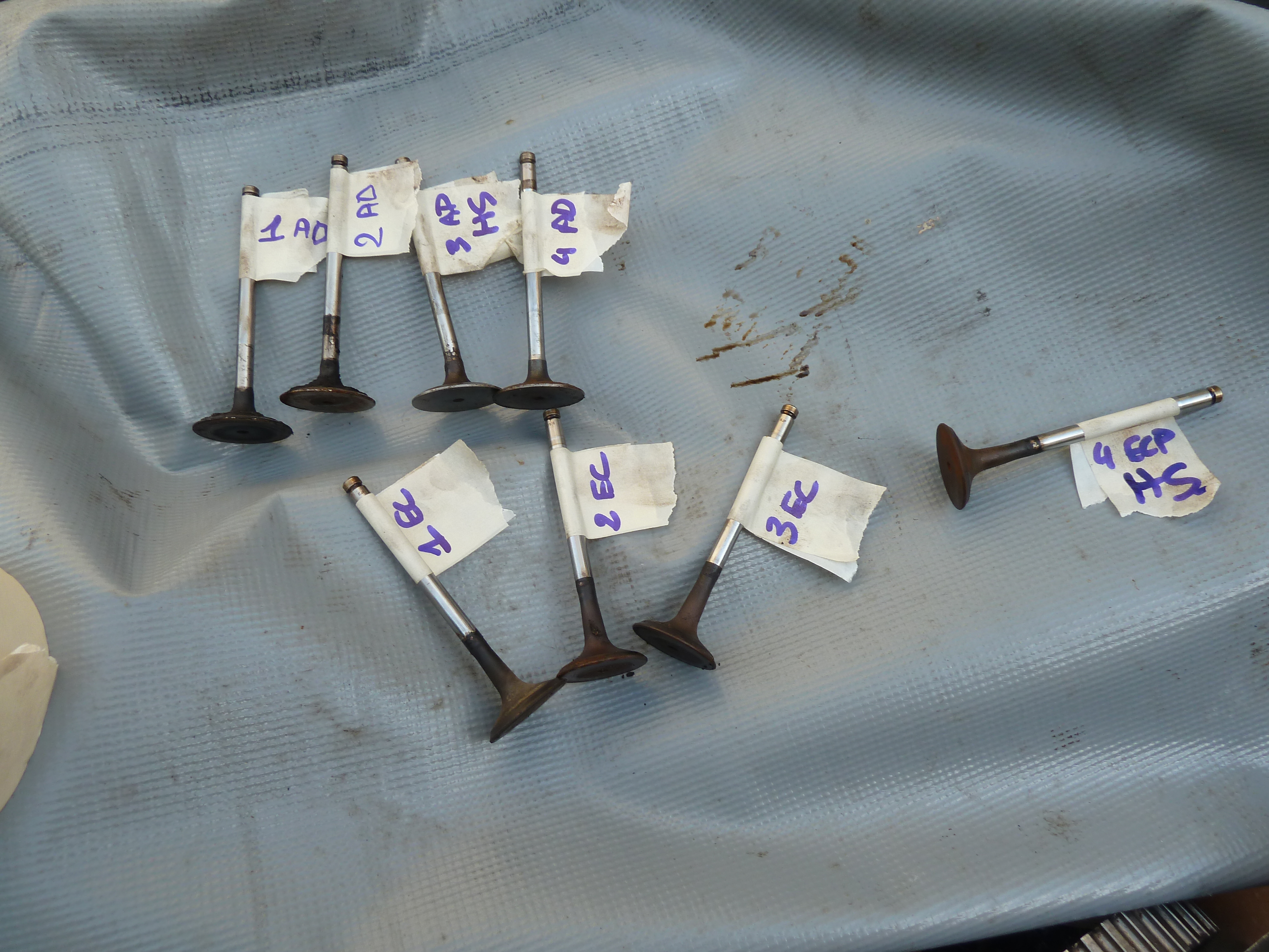

phots des soupapes hs :
démontage de toutes les soupapes :
Toutes les soupapes sont sorties, reste à décaper la culasse!!!
Les soupapes avec leurs repères!
