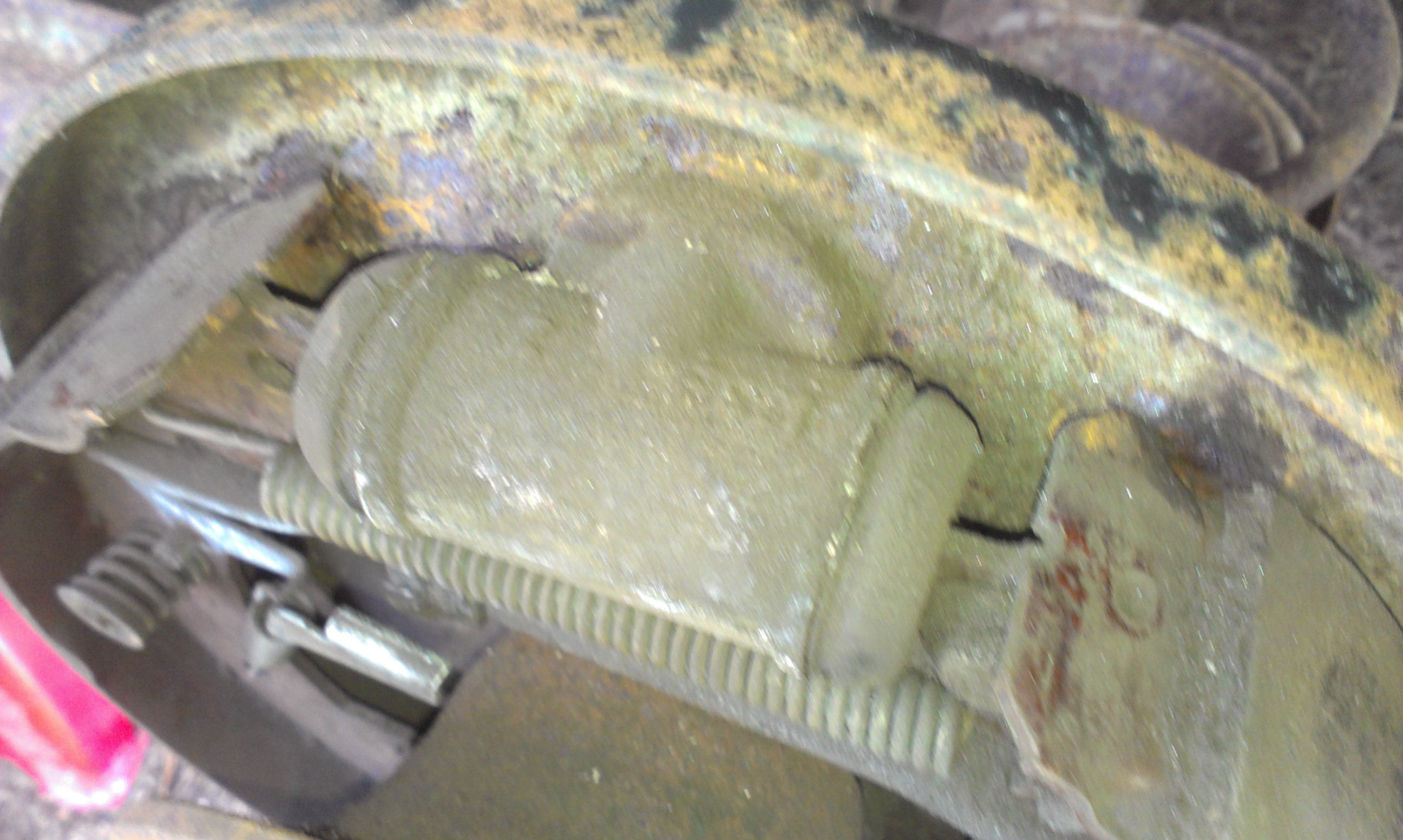

Après nouvel examen , je pense que c'est le cylindre de roue qui est grippé.
Au repos , le piston est sorti vers l'avant , et rentré vers l'arrière.
reste maintenant à savoir si je change juste le cylindre à 33 euro chez oscaro
https://www.oscaro.com/cylindre-de-roue ... 4438-277-p
ou si je change par un kit à 60 euro chez norauto
https://www.norauto.fr/produit/kit-de-f ... _209583.ht

Tu n'avais pas tord , j'ai opté pour le cylindre de roue, le camion ne fait pas 5000km par an et presque jamais chargé donc un cylindre de roue devait aller.
Et puis l'élément déterminant a été un problème de délais, Norauto annonçait 48h de plus qu'oscaro. En fait la commande d'oscaro est arrivée après la date prévue par norauto
Après l'avoir changé et réglé le frein à main je trouve que la roue droite ne tourne pas librement , le cylindre de roue droite qui n'était pas grippé il y a un mois et demi pour le CT l'est sans doute maintenant, après avoir changé le cylindre de roue gauche , je suis bon pour le droit.
