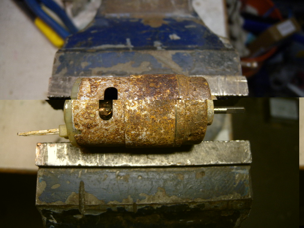

Le moteur:
Moteur avant nettoyage

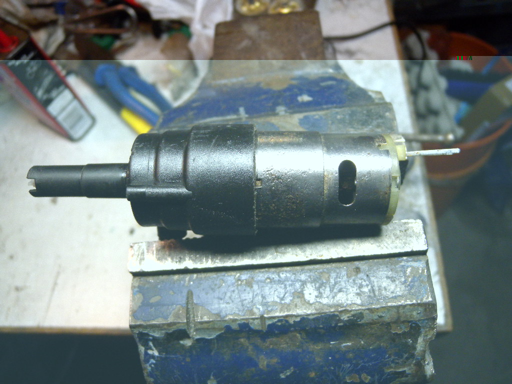

Moteur après nettoyage et lubrification

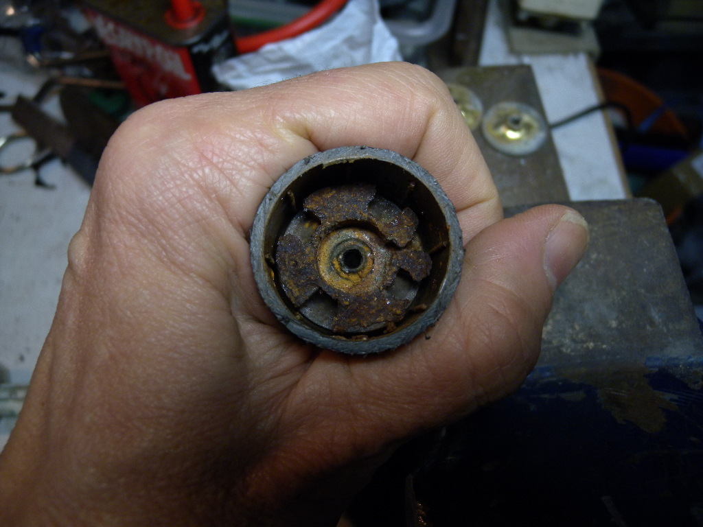

La pompe:
Pompe avant nettoyage

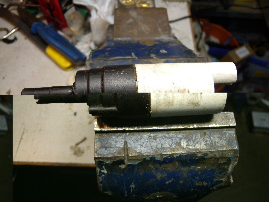

Le remontage:
Test avec scotch armé
Le test étant concluant j’ai récolé le tout avec du silicone et un scotch armé.
