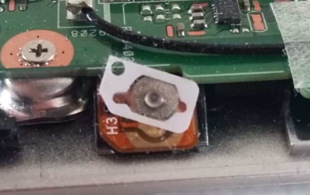

Ma tablette me faisait des malheurs depuis quelques mois lors de l'allumage, et un comportement farfelu depuis quelques semaines : allumage quasi impossible et une fois allumée, se re éteignait toute seule selon sa position.
J'avais creusé pour faire réparer, on me demandait 150 euros en moyenne pour résoudre le problème.
J'ai récupéré les outils adaptés cette semaine et décide de l'ouvrir, pour creuser le problème de cet interrupteur, apparemment récurrent sur mon modèle en début de série.
J'ai trouvé le coupable sans souci :
Je l'ai remis en place après nettoyage du support, (5 minutes montre en main, outils rangés) cela a l'air de tenir pour l'instant.
J'avais eu ce genre de désagréments sur des manettes de jeu de l'époque de mon Commodore 64, résolu avec du scotch de base, mais la lamelle et la plaque de circuit étaient bien plus grandes.
Quelqu'un a t il déjà eu ce cas récemment, et comment cela a t il été résolu ?

Si c'est un problème connu, il y a fort à parier que tu vas trouver ton bonheur chez les "chinois" de la "baie".... ( C'est à dire la pièce de rechange )
Fait une recherche avec interrupteur suivi de la marque et du modèle..

A voir si pas possible de remplacé par un micro switch dans ce genre
http://m.ebay.fr/itm/1-xTactile-Small-M ... nav=SEARCH
Comme dit notre cher Dciste pédestre sur ebay tu trouveras facilement
Par contre tu pourrais au moins nous mettre la marque et référence de la tablette dans ta signature pour plus de facilité dans le dépannage

Si tu peux me donner le modèle de ta tablette, je te trouves la pièce.

C'est une Asus, fraîchement révisée car je l'ai ouverte et nettoyée ce we

ASUS Transformer Pad K010 ( ou TF103C car modèle avec clavier )

Pas adaptable, connectique différente du fait de la LED

Ce sont bien ceux-là effectivement

Un peu de news, avant de passer à la commande de cette pièce, tentative de recollage à la superglue3 sur le pourtour, appliquée au cure dent, foutu pour foutu, il n'y avait rien à perdre.
Verdict : cela tient depuis 2 mois, un succès

Up et clôture : 11 mois après collage, tout tient toujours.
Je classe en résolu
J'en ai pris un de secours par sécurité pour finir, elle est bien au chaud
