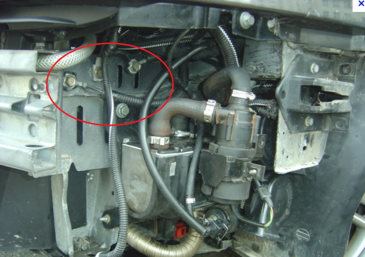

la masse commune (suivant schéma électrique) aux projecteurs AV et les clignotants est la masse MW qui se situe sur le longeron AV G (coté chauffeur). En démontant le clignotant G, il y a peut-être l'accès à la masse.

Yves78 : un grand merci pour cette précieuse photo !!!
Après 4h dessus, je n'ai pas trouvé, alors dès demain je m'y recolle pour trouver ce câble.
Merci mille fois !!!!

C'est la plus belle photo que j'ai jamais vu !

si je ne me trompe, c'est une vu de DESSOUS la voiture (on voit la fixation du parechoc).
je ne pense pas que cette masse soit accessible facilement.
elle doit ètr bien caché.
le truc gris clair coté gauche, c'est la traverse qui est derrière le parechoc.

yves78 a écrit :Bonjour,
De mémoire, il y a 3 ou 4 masses de ce coté... mais pas possible d'y accéder sans déposer le pare-choc

Merci les gars.
S'il faut déposer le par choc, je le ferai, mais le radiateur, je ne pense pas être capable... au pire je dirai à un petit mécano à son compte de le faire...
C'est déjà super de savoir où elle se trouve ! Ça va m'éviter de payer des sommes astronomiques !

De toute façon... en déposant le pare-choc... les masses de chaque coté sont bien visible ( sur le brancard )
Bonjour Yves,
C'est quoi cette chaudière avec une pompe électrique ?
Un option que je ne connais pas.

naunau07 a écrit :yves78 a écrit :Bonjour,
Bonjour Yves,
Oui, et montée sans être activée sur pas mal de III 2.2 dCi !

webasto: réchauffage par temps froid.

pub2n a écrit :naunau07 a écrit :yves78 a écrit :Bonjour,
Bonjour Yves,
Bien souvent activée sans que les gens s'en aperçoivent... sauf quand tout à coup ils voient de la fumée sortir de dessous le moteur ou compartiment moteur
Sinon c'est aussi à cause de la sonde complétement oxydée => çà marche donc plus... forcement
Tous les III Dci qui me sont passés entre les mains l'avaient... et toutes activées, sauf que... sonde 8 fois sur 10 HS
( suffit d'un shunt pour voir qu'elle fonctionne très bien en fait )
EDIT: après vérification de la photo... la grosse pompe en 1er plan n'est pas d’origine ( d'où ta question Naunau ? )
Bien souvent ces pompes électriques de circulation proviennent de R19 ou autres, c'est dans le cas d'un montage ultérieur... sur un Espace non équipé de cette chaudière à l'origine...
