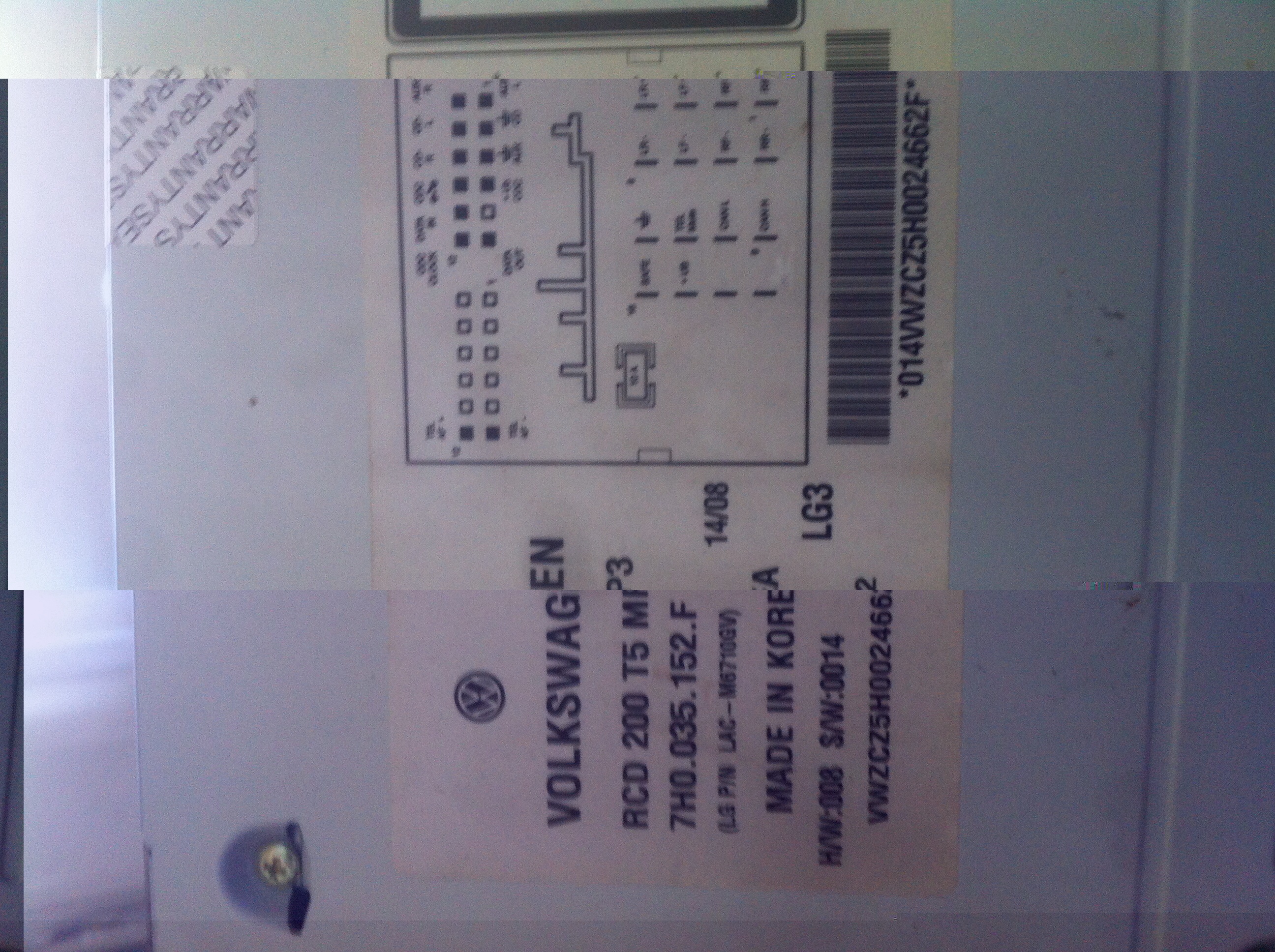

J'ai recuperé un poste vw double din ...
Y a t il un moyen de le brancher dans un Espace ?
Heureusement, le schema est present sur l'etiquette collée...
Malheureusement, j'y connais pas grand chose !
Existe-t-il un faisceau "plug and play" ?

Apres quelques recherches sur le net, il apparait que c'etait monté sur les T5 et polo...
A priori, il est simple de trouver le code !

Le branchement a l'arriere...
Re: Autoradio 2 din volkswagen
Posté : 14 janv. 2017, 21:36
par Georgesetcie
Là pas le choix, il te faut la prise de chez VW.
Faut regarder en casse ou sur le bon canard....

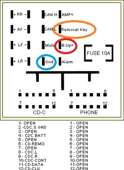

Salut Dan, normalement ces postes (2din) sont identique a tous les postes, je veux dire avec un double connecteur "plug and play"! bien que ces connecteur sont aussi prévu pour le cane bus et d'autres options tel que le téléphone ect mais avec un double connecteur en remplaçants les câbles ( + / - alim permanente) il peu parfaitement fonctionner dans ton camion!
tite photo du connecteur d'origine ou si rapprochant le plus!
et le câblage (a confirmé)
Posté : 14 janv. 2017, 21:49
par Grizzly Sauvage
pour commencer aafin de savoir si ton poste fonctionne du devrais essayer de connecter ces 3 fils que j'ai entouré sur la copie d'écran
a savoir que ceu entouré en rouge et orange tu les mettre ensemble sur le + et celui entouré en bleu à la masse!
cela te permettre de savoir s'il s'allume et s'il te demande un code.....

j'ai essayer de revoir ta photo pour les connecteur mais j'y vois mal (photo un peu flou), normalement celui entouré en orange c'est pour la mémoire, le rouge c'est le + et en bleu la masse, tous les autres sur ce même connecteur ne te servent pas!

Attend avant d'acheter les connecteur car c'est quand même une vingtaine d'euro sur Ebay et je crois qu'il a un code, regarde cette vidéo sur le lien :
