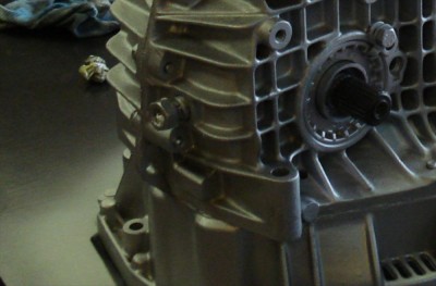

Il te faut ceux de la boîte, sortie cardan.
C'est la direction assistée ça ?
Une autre photo de la boite :
boite a vitesse.jpg (24.52 Kio) Vu 6128 fois

Voila differents joints de différentiel pour renault espace
https://pieces-auto.oscaro.com/bague-d- ... 630-639-gf
Il est préférable d'en démonter un pour acheter le bon
