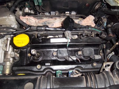

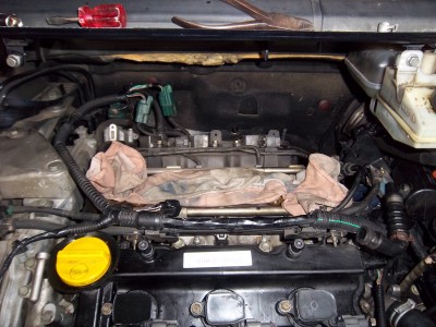

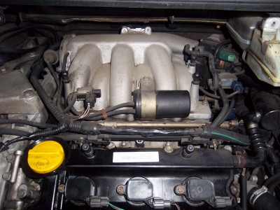

OUFFFFFFF !!!!! :shock: :shock: :shock: :shock: :shock:
7 heures de boulot, pour sortir le collecteur et changer bougies et bobines AR (ça, c'était la récréation !!!)
J"en ai bavé, et je comprends le forfait à 400€ (j'ignore si les pièces sont inclues dedans... :? :? ) chez RENAULT pour faire ça !
J'ai lutté contre des durites très mal placées, et j'ignore même comment je vais les remettre :mrgreen: ,
J'ai lutté contre les connexion des lambda AR, impossibles à déclipser, j'ai dû casser le support métallique, bref, cela a été du sport !

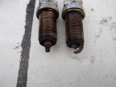

Les bougies sont en mauvais état, une bougie plus particulièrement.. Elles ont été changées à 121 000km, j'arrive à 239 000, on est dans les clous !
J'attends le joins de collecteur, et on remonte tout ça ! :mrgreen: :mrgreen:

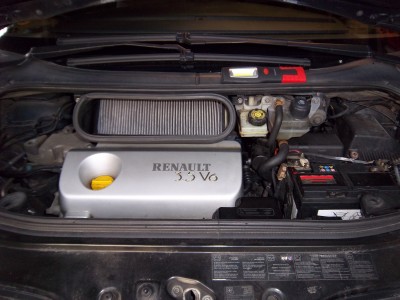

Et les photos !
On est parti de là...

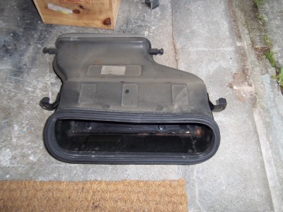

On retire le support de filtre d'habitacle
Voilà la bête.. Ca promet !
Après 7 heures de lutte...
On attaque le changement des bougies

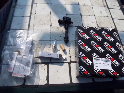

Les pièces reçues hier...
L'état des bougies....

Elle en avait bien besoin au vu de l'état des bougies
