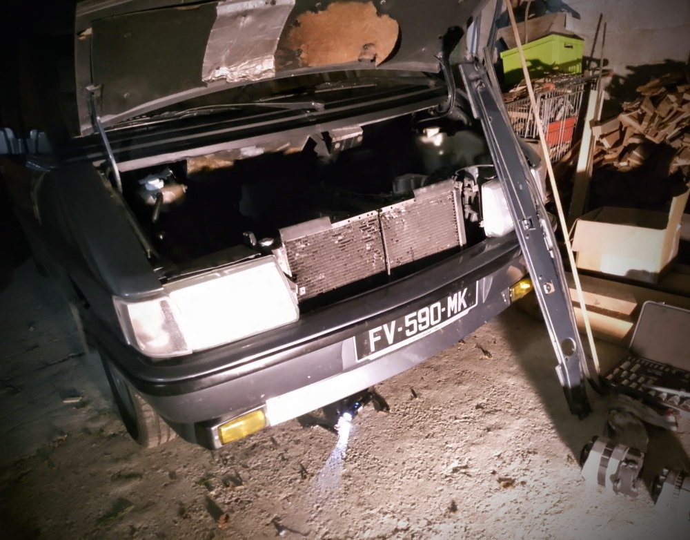

Je déterre un bien vieux sujet, mais comme cactus69 est toujours là... Il a peut-être quelques souvenirs...
Je tente actuellement de changer mon alternateur pour un plus puissant. Mais la vis qui fait aussi office d'axe de rotation pour la tension de la courroie vient taper dans le radiateur quand je veux la sortir. J'ai vu un autre forumeur ici qui a du sortir la traverse supérieure et la calandre, pour reculer le radiateur pour passer sa courroie d'alternateur... Il faudrait faire de même pour cette fichue vis?

Alors, effectivement, il faut sortir traverse supérieure et la calandre, puis déplacer un peu le radiateur pour sortir cette fichue vis longue.
L'alternateur est sorti par le bas. Mais le nouveau est beaucoup plus gros. J'ai donc du démonter un truc inconnu avec deux durites pour le faire passer par au dessus, cette fois. Il passe quand même au chausse-pied...
Celui-ci, de 105A est prévu pour le montage sur moteur diesel. Ce que je n'avais pas vu, en revanche, c'est que la poulie n'est pas la même. Diamètre 78 mm au lieu de diamètre 67. Je commande donc une nouvelle courroie de 1025 au lieu de celle de 1000 d'origine.
