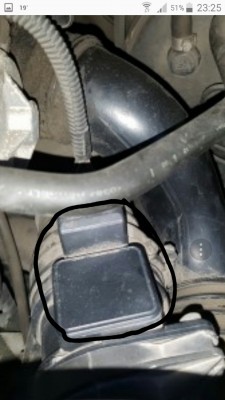

Comme je dis toujours, vérifier le débitmètre ou sa connexion ( fixé juste derrière le filtre d'air).

Le debitmetre ce situe ou sur le moteur et comment le vérifié cordialement
Re: Grosse perte de puissance d'un coup en première et seconde
Posté : 22 avr. 2018, 23:31
par yves78
c'est cette pièce.
débitmètre et sa connectique

Bon j'ai pas pu dormir avant de savoir donc j'ai regarder de plus près j'ai débranché la prise du debit metre et nettoyer retiré le filtre à aire et nettoyé aussi (il a 7mois)
