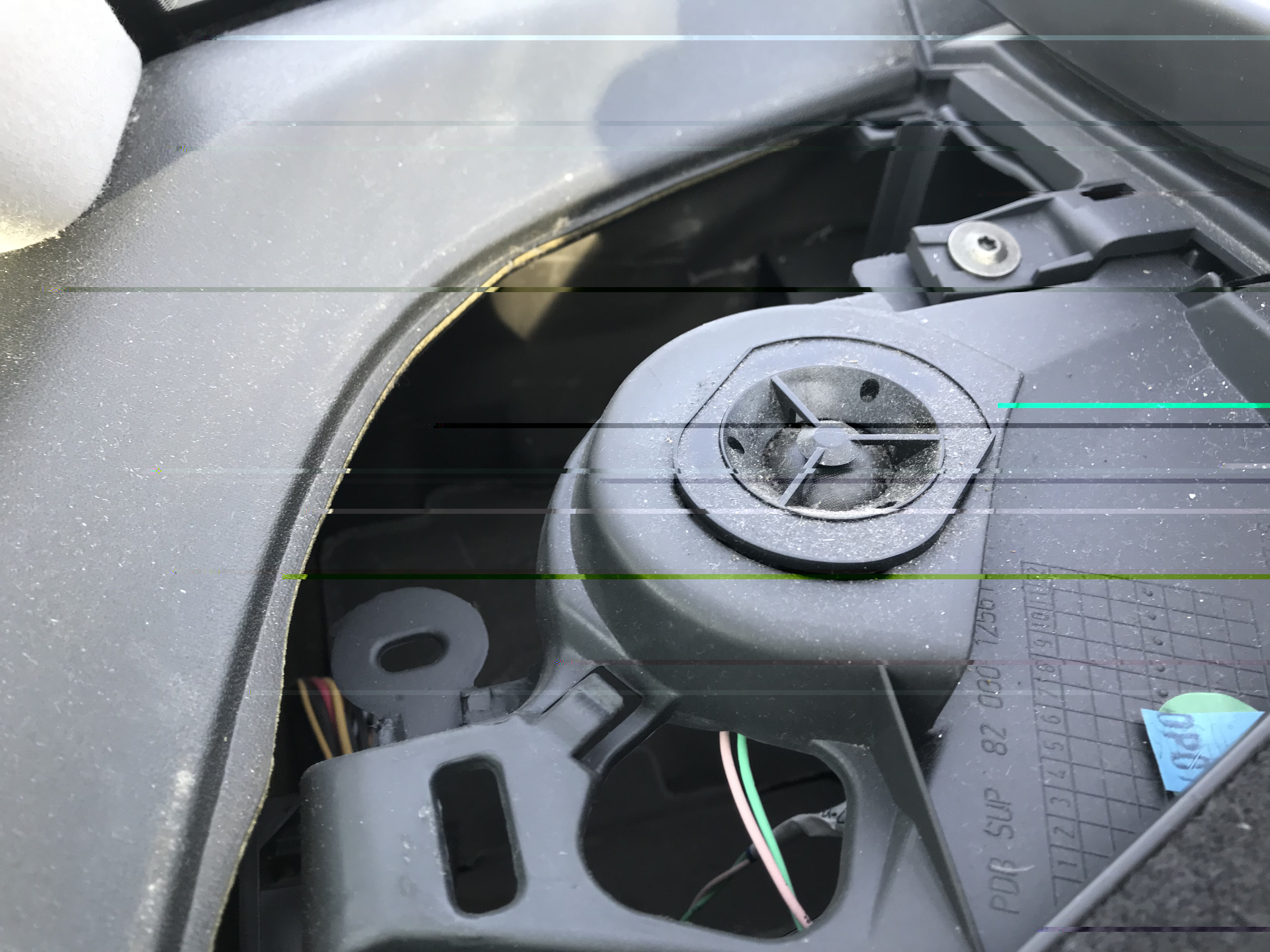

En suite j’ai retiré le cache du tweeter gauche :

Par la suite j’ai mis le faisceau parrot en le faisant passer par en haut et je suis aller le rattraper en glissant ma main au dessus des pédaliers.
Une fois en place, j’ai raccordé une rallonge de 20cm iso sur le faisceau et brancher au cul de l’autoradio. Le faisceau d’origine de la voiture est assez long pour se brancher sur le faisceau du parrot.
En suite j’ai fait courir le câble usb et jack a l’intérieur du tab afin qu’il ressorte vers la console centrale en bas côté passager.
J’ai posé le micro sur le cache plat derrière le volant et un file court directement dans la boîte à fusible.
Et l’afficheur parrot a trouvé sa place sous la casquette à gauche du bloc compteur.
Et depuis...
J’ai la musique en streaming Bluetooth dans l’Espace !
Par contre j’ai les mains un peu éraflés à cause de l’étroitesse au niveau du porte fusible et vers le tweeter. Pourquoi ? Parce qu’il fallait que j’en maintienne le boîtier bleu parrot quand je raccordais les fils dedans.
Astuce pour les prochains : branchez vos fils sur le parrot ainsi que le faisceau et débrouillez-vous pour passer le tout vers le tweeter !
