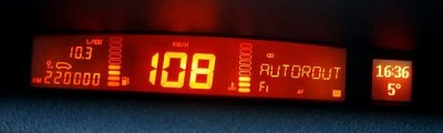

				En ce dimanche 12/12, mon Espace vient de franchir la barre des 220 000 km. Je l'avais acheté il y a 4 ans à 182000 km pour 3100 €. Depuis 1800 € d'entretien (2 sièges, pneus, attelage, courroies, batteries, filtres, etc). Je pense qu'il est amorti, et bien sûr, qu'il lui reste une longue vie.
-  220 000 au compteur
