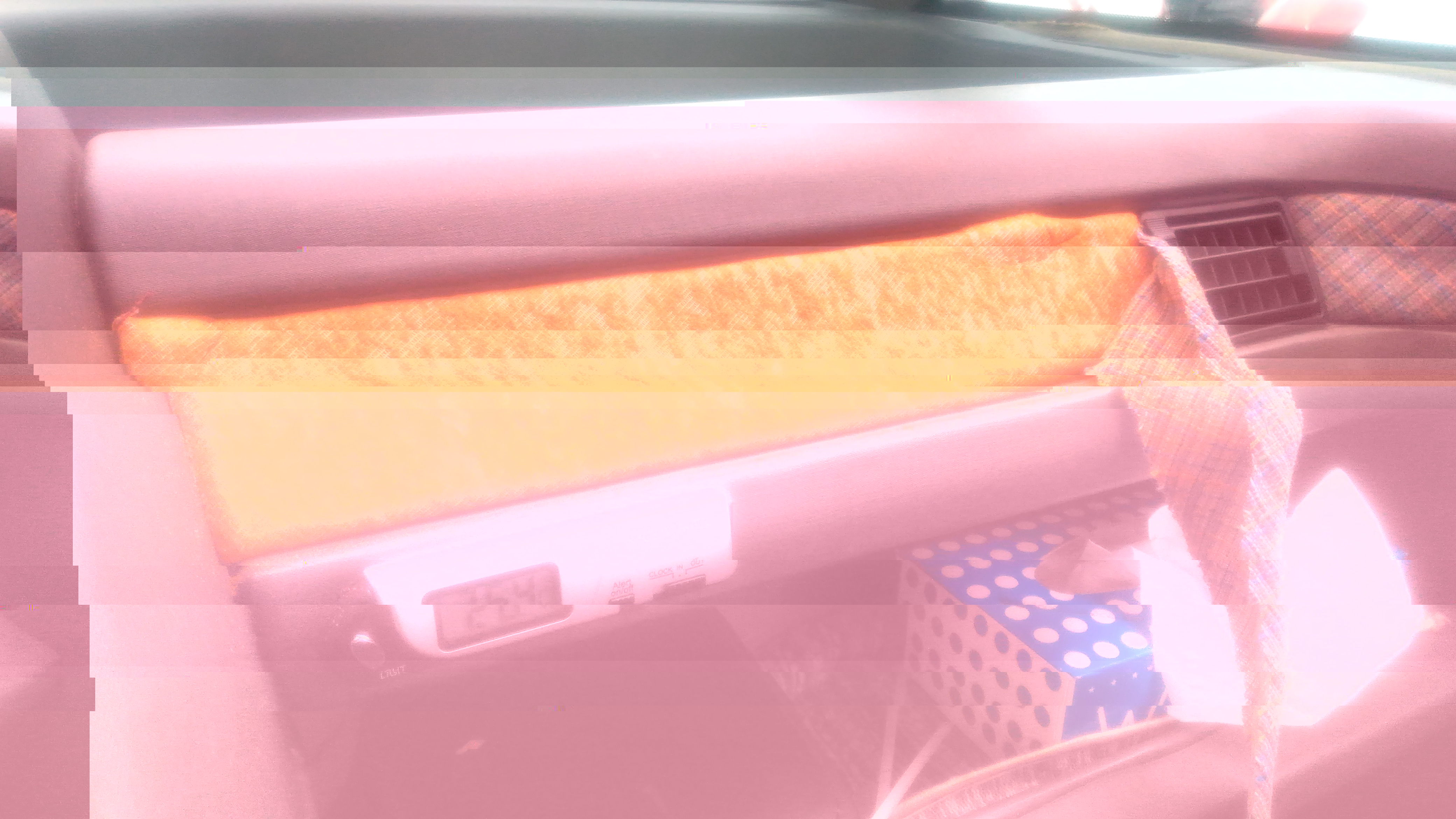

bonjour a tous
Comment fait on pour démonter les grille d aération sur le tableaux de bord espace 1 phase 2. j' ai nettoyé et recoller ceux qui sur les portes.
merci de votre aide

tu passes tes mains en dessous, le conduit se détache en le tirant vers l'arrière.
ensuite, tu le pousses vers l'avant, c'est tout

merci pour le tuyaux ,j ai réussi a les sortir :) et a tous recoller.
