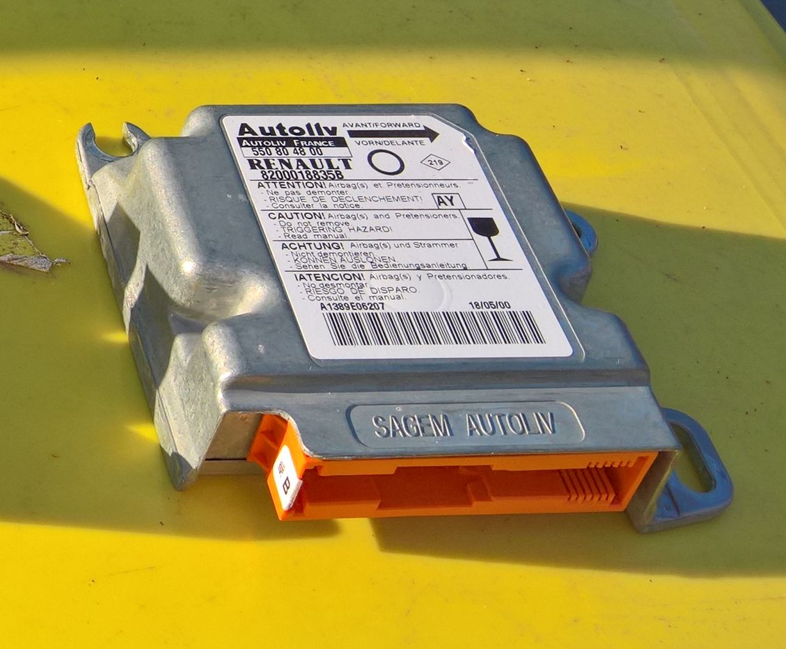

le coupable Me revoilà reparti à la casse, toujours le mémé donneur et contre la modique somme de 40 euros me voila propriétaire d'un calculateur d’airbag avec exactement la même référence que le coupable.
Remontage sans problème, voyant toujours allumé. Rebelote, garage, valise, effacement, mais toujours des erreurs : défaut airbags latéral D et G.
Bon le calculateur cherche des airbags latéraux (je n'avais pas remarqué qu'il y en avait sur le donneur, très discrets dans le haut des dossiers.)
