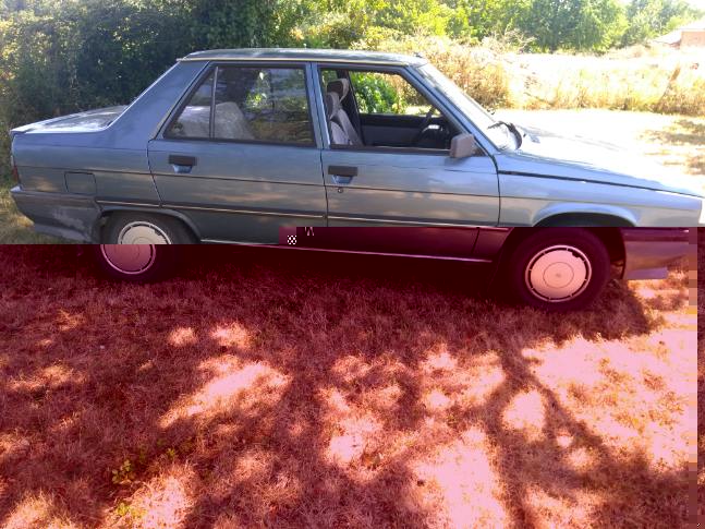

Les photos a l'acquisition

Voila un produit a milles lieux de l'obsolescence programmée :roll: :D
Beau projet en tout cas

...En cours :mrgreen:
Le rendu de la peinture avant...
Une fois la malle faite :wink: ...

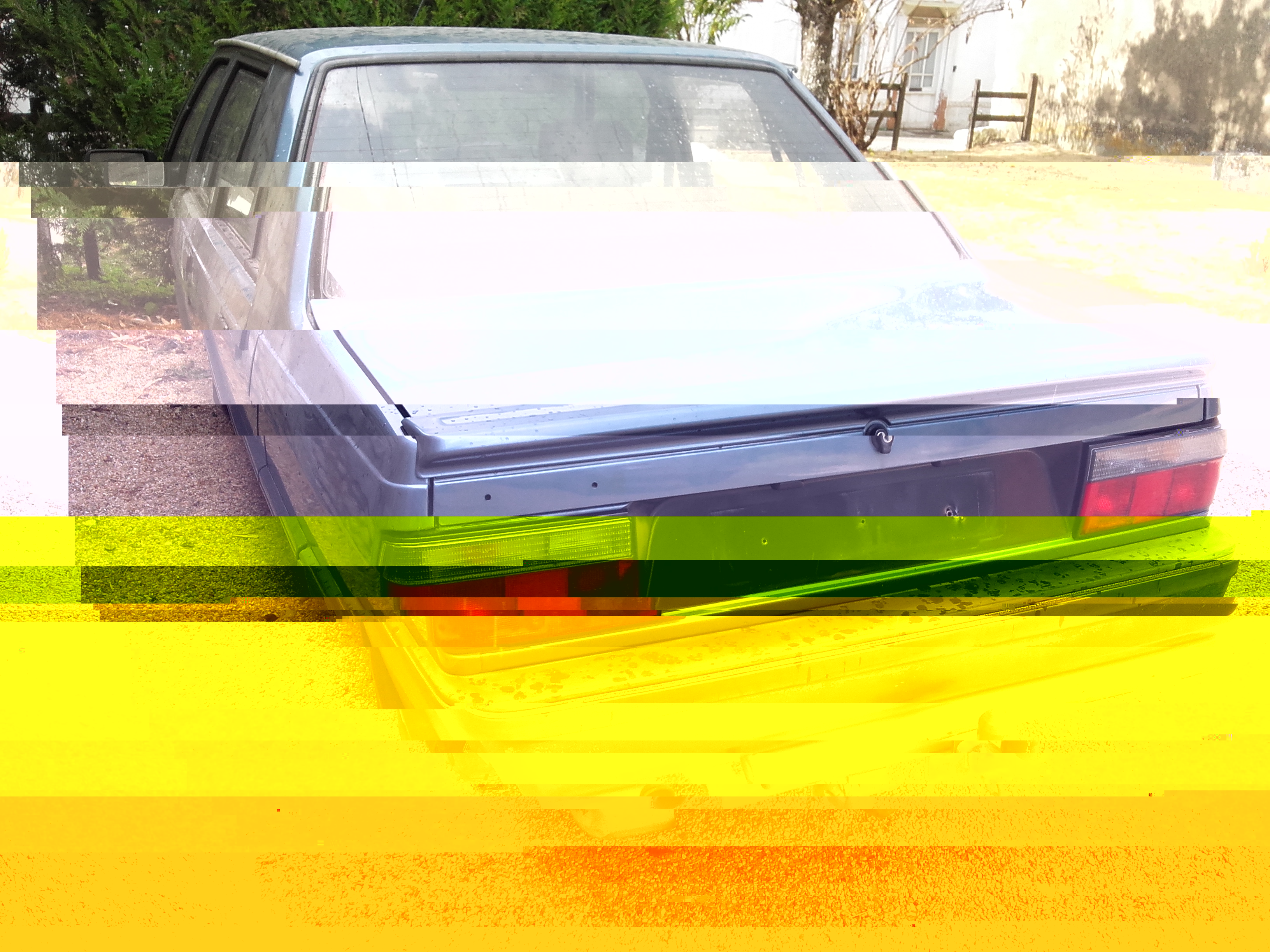

Une vue arrière en cours de rénovation :wink:

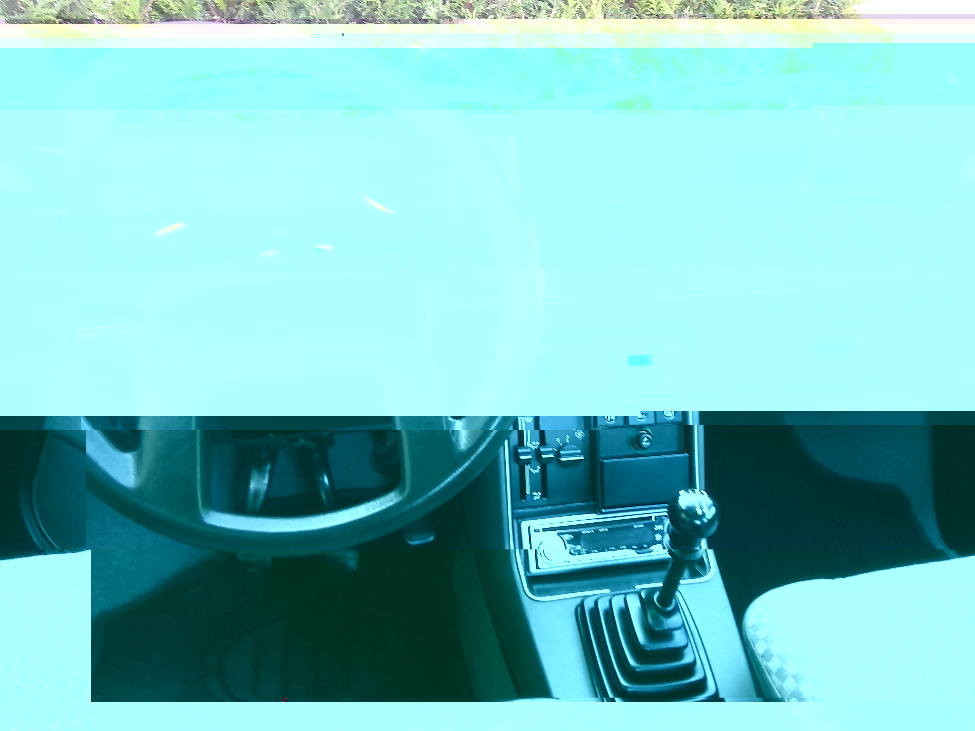

....le tableau de bord...fait lui aussi :wink:
a Suivre.............

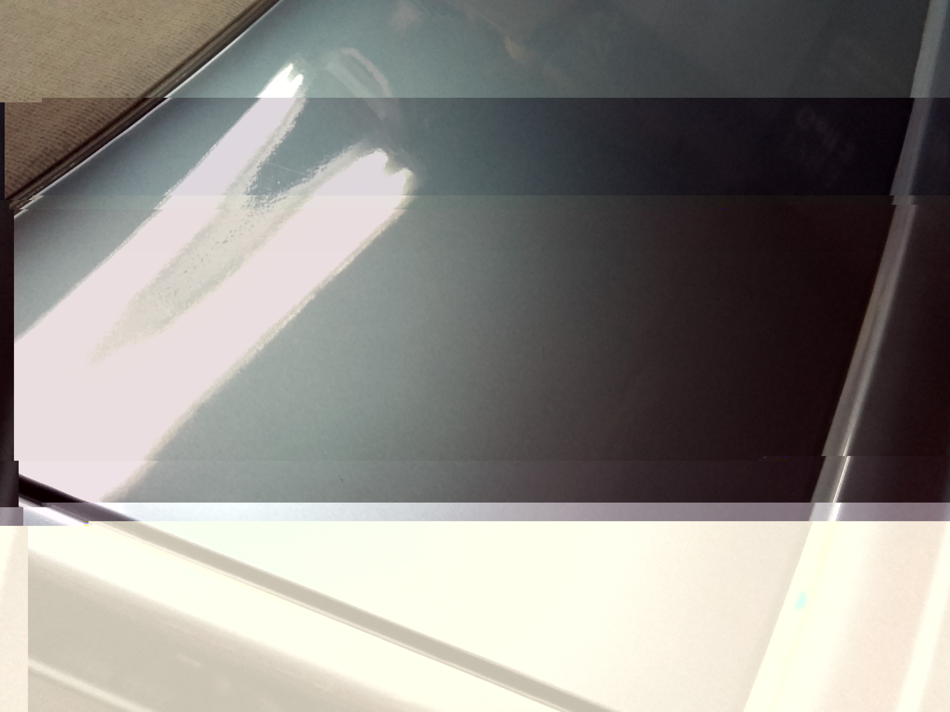

putain le capot, il fait peur :shock: Etonnant, car à cette époque la corrosion était quand même mieux maitrisée, sans être parfaite.

Oui,le capot est pas top.Elle était a l'abri,mais le toit fuyait a cet endroit.

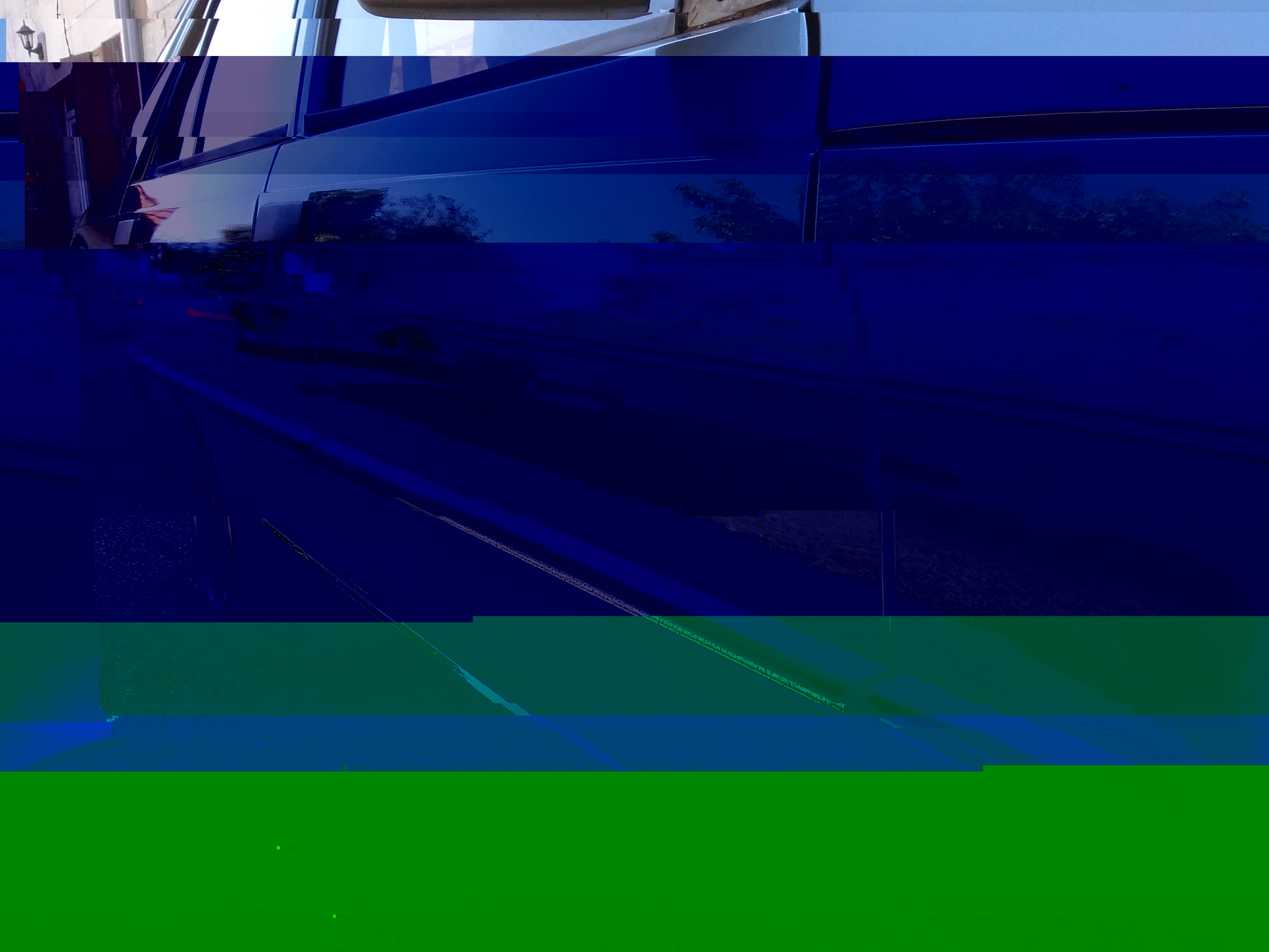

Ça bosse ! :mrgreen: lustrage des cotés
Je travaille Dan,je travaille... :mrgreen: :lol:

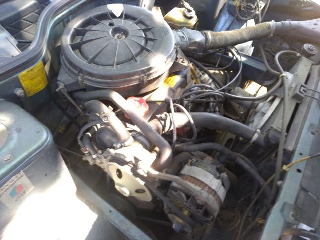

j'ai pris les compressions,tout est ok ! 8)
Par contre,vu qu'elle tourne sur 3 pattes au ralenti,j'ai enfin trouvé la cause....lorsque je bouche ce tuyau qui est relié au T du reniflard du cache culbus,elle tourne nickel,sinon elle boite.
Embase de carbu ou prise d'air aux joints de collecteurs ? Quelqu'un a t'il déjà rencontré ce problème ? Merci a vous. :wink:
Re: Un peu d'Espace ou bien est ce l'inverse
Posté : 04 sept. 2018, 14:50
par pontiac
p23 a écrit :Bonjour,
Maladie des R9 / R11 & autres avec ces moteurs...
Eu le droit à çà avec ma 11 Broadway ( 1ere auto ) et aussi la 11 TXE de mes parents à l’époque... ( çà date :!: :roll: )
Posté : 04 sept. 2018, 16:20
par camion rouge
+1 pour l'embase carbu !!
Eu le pb avec la 19 de mon ex beau pere et la 21 d'un pote !!
Posté : 04 sept. 2018, 17:09
par p23
Merci Thierry et Dan :wink:
Que dois je faire a l'embase de carbu ?je la ponce pour essayer de la rendre la plus plate possible,ou je mets de la pate a joint pour " rattrapper " ?
Quel est le mieux pour que se soit étanche ?
....ou je bouche ce tuyau,supprime le T,et raccorde le cache culbus direct au boitier filtre a air !
:wink:
Posté : 04 sept. 2018, 17:25
par dom89
Il me semble que la semelle de carbu ce trouve encore sur le web
j ai du voir cela sur le forum des super5 :!:
Posté : 04 sept. 2018, 18:02
par camion rouge
Je crois me rappeler que c'est le support qui se deforme...
Renault vendait une semelle de compensation ...
Posté : 04 sept. 2018, 19:07
par pontiac
camion rouge a écrit :Je crois me rappeler que c'est le support qui se deforme...
Ouaip c'est çà...
Mieux vaut changer par du neuf car la pâte a joint ne tiendra pas long feu... comme tout autre bricolage
A l’époque j'avais changer çà en neuf, jamais eu de soucis par la suite
@ toi de voir...
