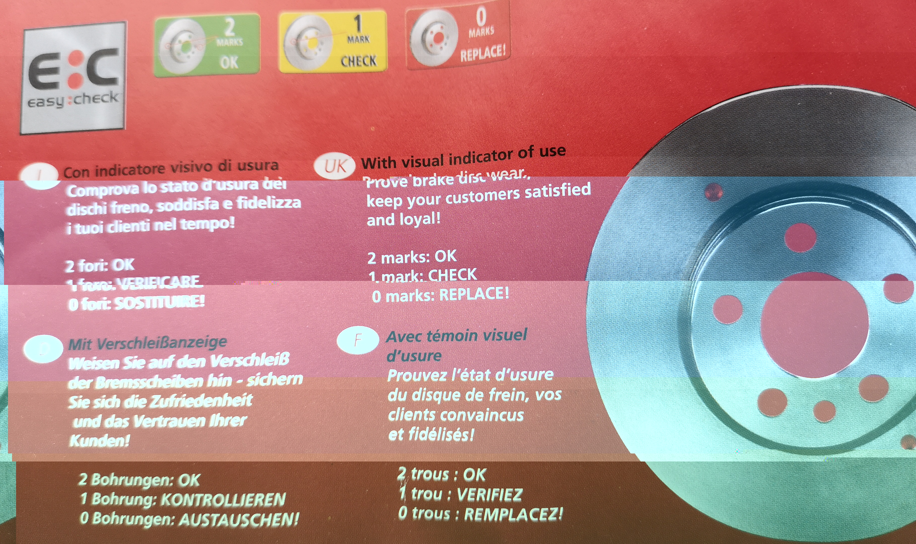

Je viens de recevoir une paire de disques de freins qui ont une sorte de trou sur la portée des plaquettes.
Je n'ai jamais vu ça... Est ce grave docteur ?

je pense qu il n'y a aucune incidence ,ça doit être un repère d'usure du disque

Oui, je pense aussi. Quand le trou n'est plus présent, le disque est usé.

Et pour confirmer cela... Bravo messieurs...
