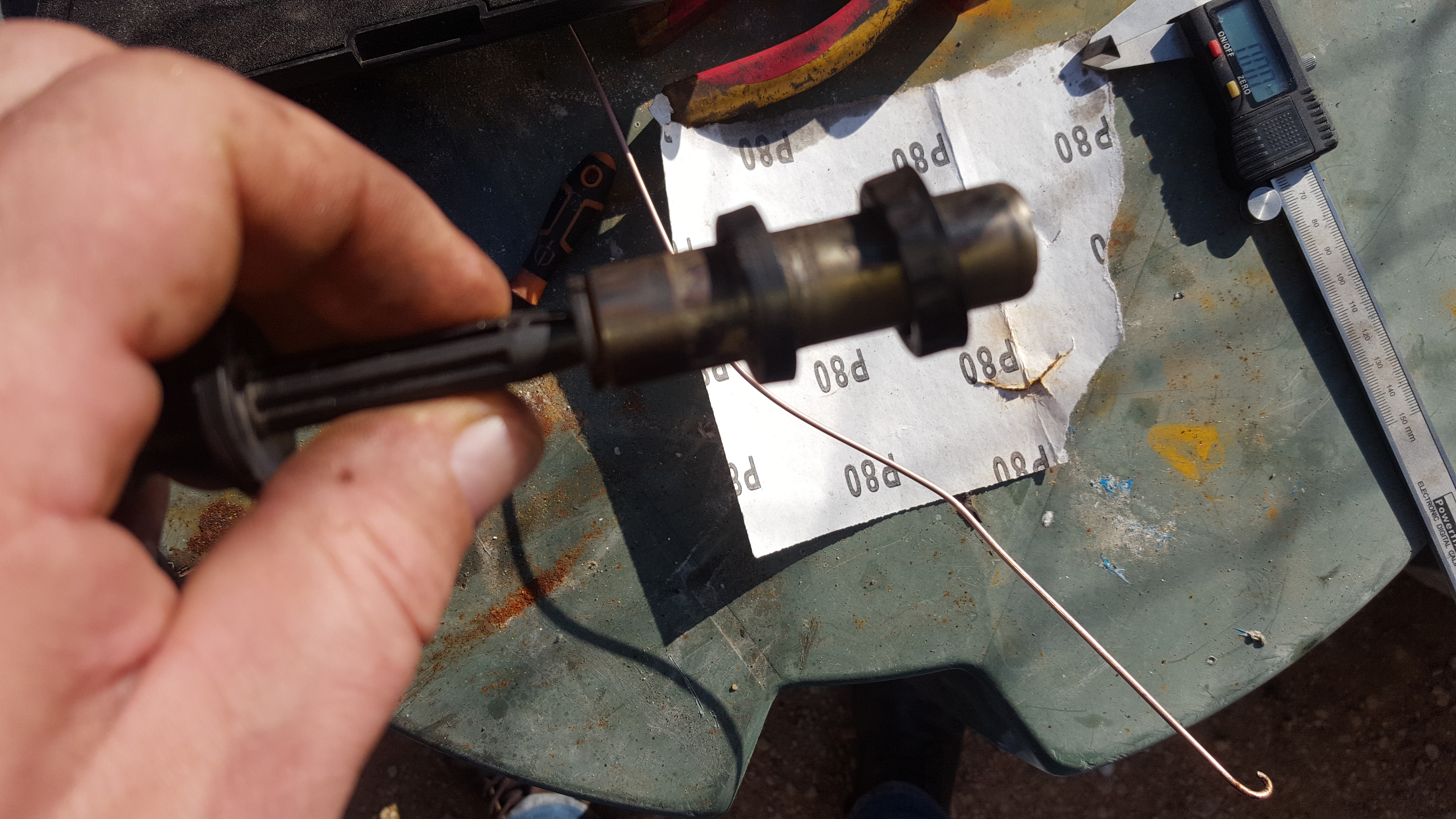

Posté : 24 avr. 2019, 23:13
par SAHRO
Ben moi j'ai sorti les joints sans ouvrir l’émetteur (d'un dci ou td de 2000 :arrow: butée interne) nananère :mrgreen:
Ils embauchent ?
Dan a une commande avec récepteur externe .
Re: émetteur récepteur d'embrayage pour espace 3 2.2DT
Posté : 24 avr. 2019, 23:21
par Totor33
D'après eux, les sortir sans démonter est sans problème..... puisqu'on les jette....
Le soucis serait de les remettre en place sans les abimer en les tordant pour les remettre en place....
Gare à celui qui parlera de vaseline :mrgreen: :mrgreen: :mrgreen:
Peu être en les trempant dans de l'eau chaude pour les ramollir.....
