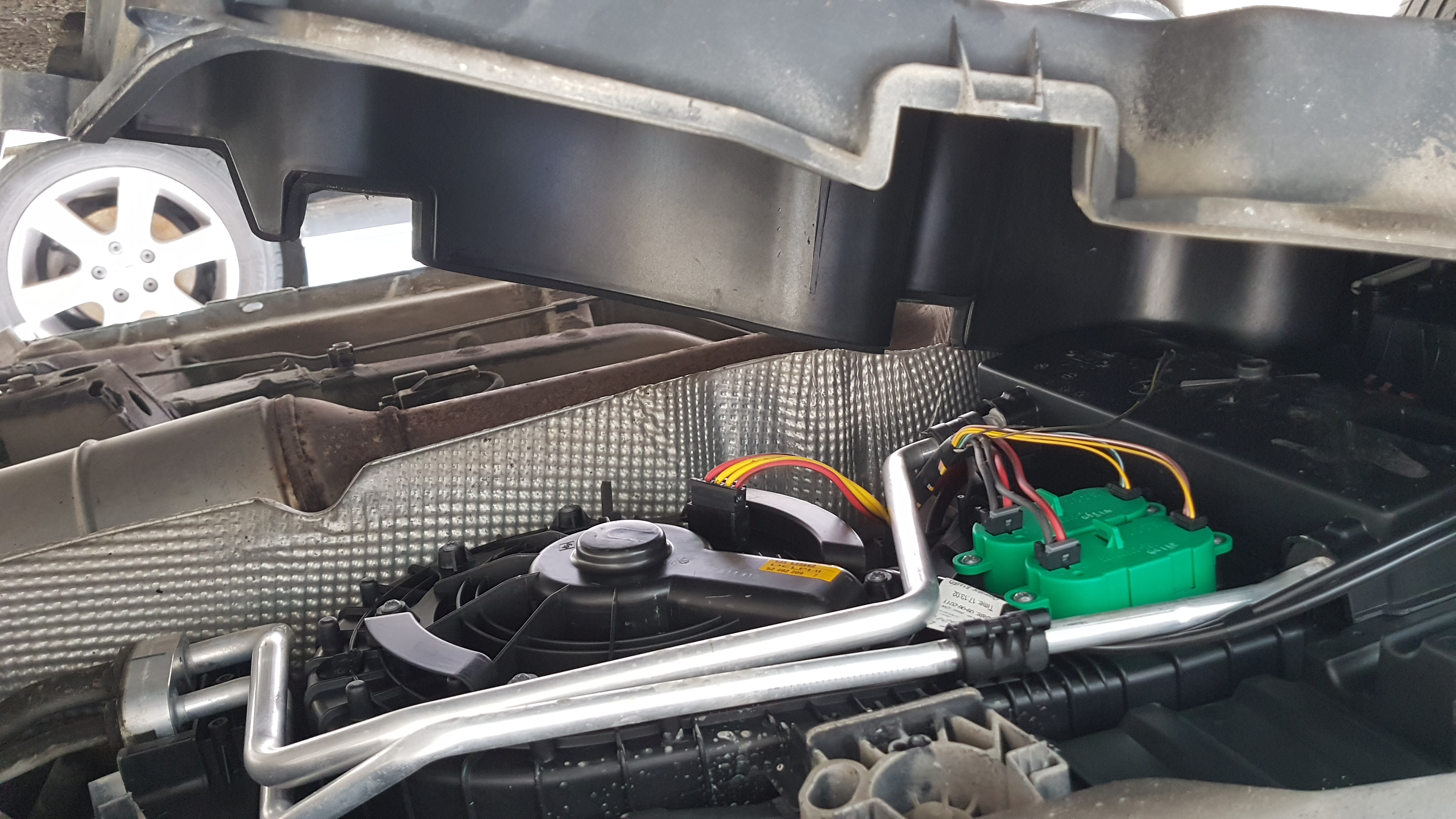

Voilà j'ai remplacé mon pulseur d'air, 70€ en casse.
Pas trop chiant pour le démontage.... Il faut juste prendre son temps.
La protection en fer et une sorte de protection en plastique à démonté.
Et après avoir déposé les 17 vis de 4 on obtient ça :
7 vis et hop le pulseur est sorti du dessous du E4.
Remontage aussi simple, essayage et Ho miracle plus de bruit de ventilation anormal à haute vitesse.
Ps les photos sont à l'envers... Je sais pas comment les tourné!
