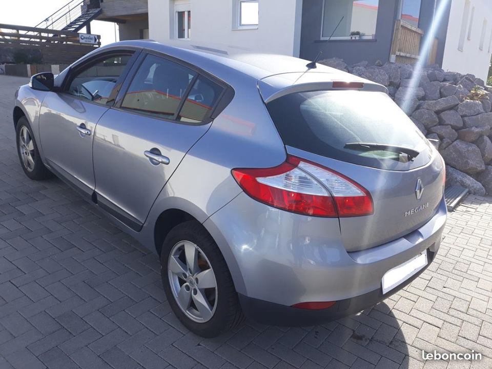

Je me rend compte que je ne vous ai pas présenté la titine qui est arrivé il y a un an.
Il s'agit d'une megane 3 berline 1.6L 110 CV Ethanol Suédoise. Renault n'en a pas fabriqué beaucoup.
D'origine elle accepte 100% de E85 et naturellement du 95 si on ne trouve pas de pompe.
Le moteur est un k4m avec une boite manuelle 6 vitesses.
OPTIONS: 4 VITRES ÉLECTRIQUES, CENTRALISATION A DISTANCE, VOLANT EN CUIR, RÉGULATEUR DE VITESSE, SIÈGES CHAUFFANTS, CLIM AUTO , 4 JANTES ALU....
Au final j'ai signé pour 97000 km, au prix de 6490€, ils ont re-fait la distribution et changé la poulie de déphasage non sans mal.

Je vous glisses les photos de titine.

A oui elle est bien ta megane (tant bien que le modèle berline compacte je n'accroche pas, je préfère le modèle estate alors que la tienne rend bien )
