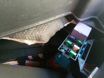

Pouvez vous me dire svp a que elle serre cette boite a fusible qui ce trouve dans le vide poche en haut a droit ?
Cldt
boite a fusible habitacle vide poche en haut a droit.

Cette platine dépend du niveau de finition du véhicule. Elle peut comporter le relais et les fusibles pour les sièges chauffants ainsi que leur réglage électrique.
Sinon, toujours selon la finition du véhicule, il peut s'agir aussi du toit ouvrant, de la prise caravane, vélum, lève-vitres arrières, etc.

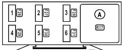

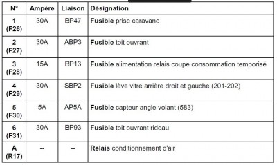

J'ai eu une réponse sur un autre site ...
Pour ceux que ça intéresse ....
Légende boite fusible 2
Plan boite fusible 2
