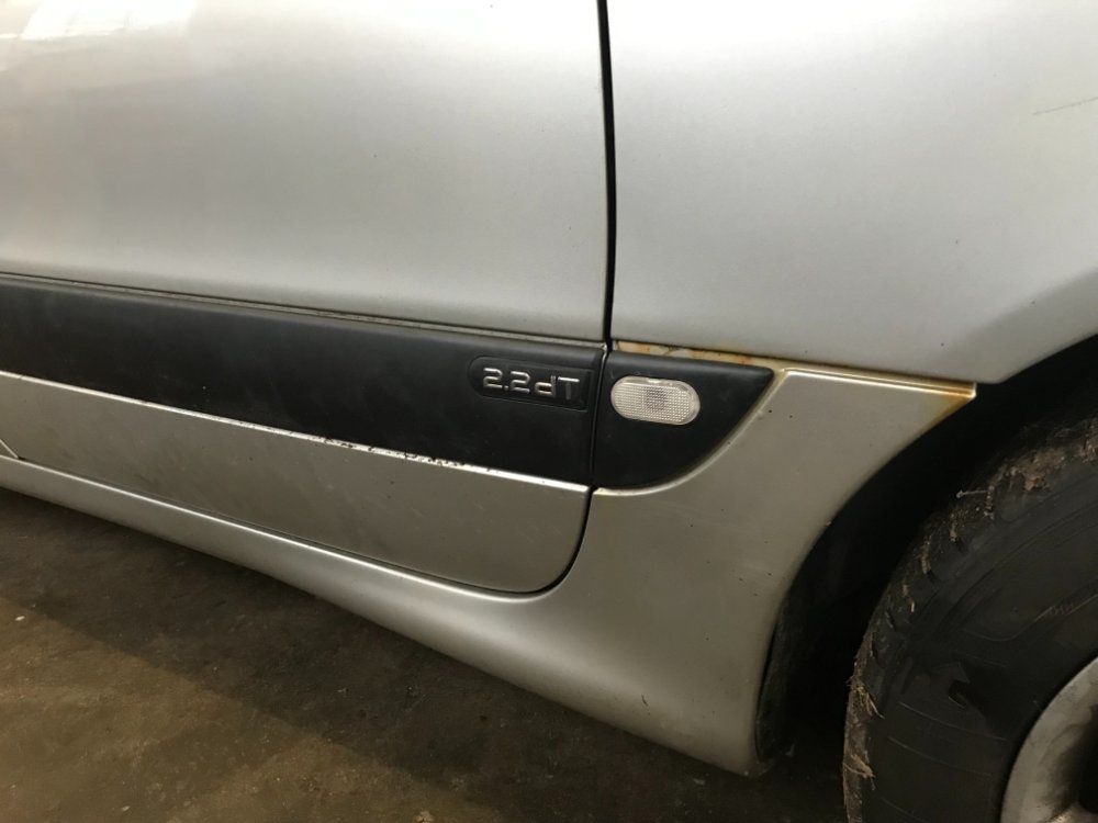

Je prévois aussi de rafraichir et améliorer la partie carrosserie :
- j'ai commencé à rafraichir les plastiques latéraux (décapeur thermique puis Polytrol), voir les photos ci-dessus,

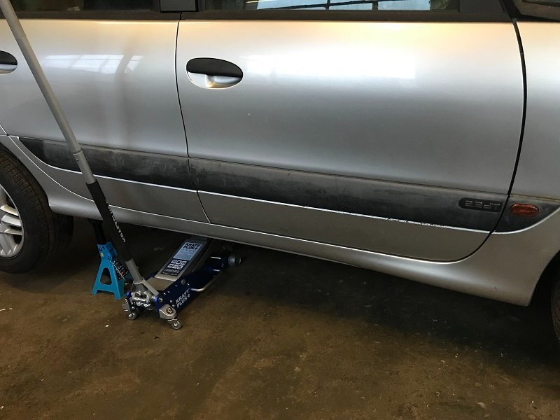

Euh... juste une question : le cric rouleur, il est a cet endroit par hasard ?
Tu n'as pas levé la voiture comme ça ?

camion rouge a écrit : 29 févr. 2020, 16:24 Euh... juste une question : le cric rouleur, il est a cet endroit par hasard ?
Sûrement pour descendre le réservoir et soulager son poids ;)

Re-bonjour,
@ TheStone, j'ai en effet prévu de le faire rouler plus régulièrement une fois la remise en état mécanique terminée et le contrôle technique obtenu.
@ Pub2n, exact pour le réservoir, je ne l'avais pas vidé totalement et le cric était bienvenu pour le déposer et le reposer.
Les endroits possibles pour lever la voiture ne sont d'ailleurs pas très nombreux dans cette zone.

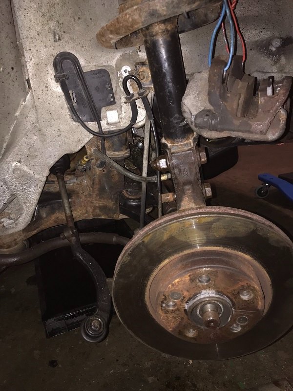

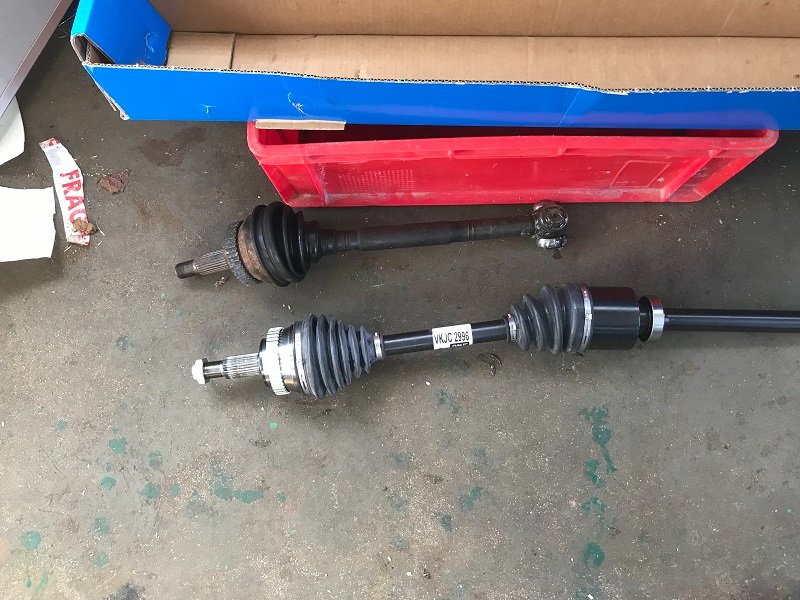

L'opération de remplacement du cardan droit a débuté :
Il reste à extraire l'autre moitié…
Re: [Léon] Mon Espace 3 2.2 dt
Posté : 13 mars 2020, 09:09
par dom89
tu peux l enlever d un bloc en enlevant la bride

Oui, merci Dom89 et Dalton, la bride a déjà été retirée mais la seconde partie de l'arbre de transmission semble grippée, certainement au niveau de la portée du roulement. Je n'ai pas eu le temps de regarder ça de près, ni d'essayer de tapoter pour la faire sortir.
Je me pose la question de savoir ou mettre de la Loctite pour le remontage, la RTA en préconise sur les cannelures coté roue mais je ne sais pas s'il faut aussi en mettre sur l'écrou de transmission et les vis de pied d'amortisseur.
Posté : 14 mars 2020, 18:09
par Dalton
Salut .
Perso , j'en ai pas mis . S'il fallait le rechanger un jour , ça doit être galère à sortir .
Posté : 14 mars 2020, 19:05
par Pilou29
+1, une fois collé tu ne demontes plus

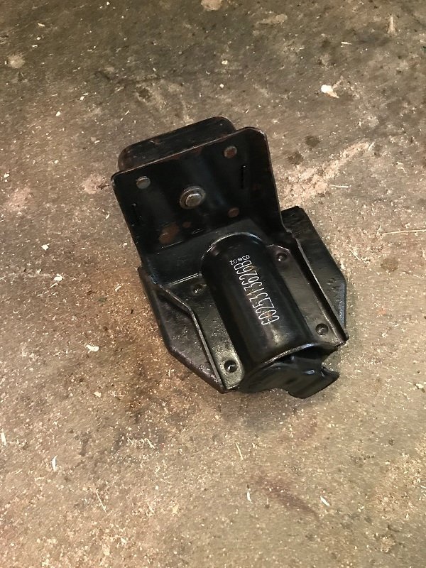

Les fortes chaleurs actuelles m'ont plutôt motivé à me focaliser sur la remise en fonction de la climatisation. J'ai détecté une légère fuite au niveau des raccords du compresseur, mais surtout trouvé une poulie dans un triste état, avec le silentbloc complètement détaché du moyeu :
J'ai commandé un nouveau compresseur et une cartouche déshydratante.

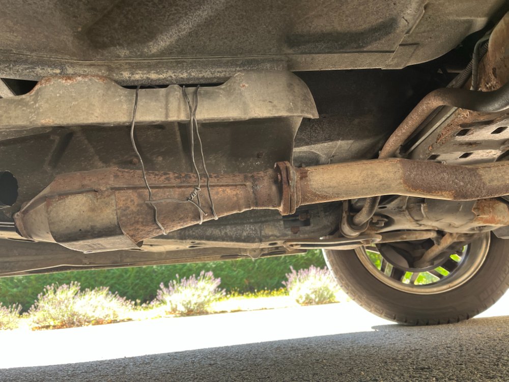

Une petite mésaventure ce week-end...
... enfin c'est pas la cata :)
Posté : 18 juil. 2022, 01:38
par TheStone
.... désolé pour toi :oops:
:idea: .... et c'est quoi le bruit à l'accélération dans cette configuration :?:
Posté : 18 juil. 2022, 08:12
par Léon
Pas assourdissant mais j'ai évité les accélérations trop franches en ville.
En m'entendant arriver ma sœur a cru que j'avais acheté une voiture sportive... :)
De mon coté, j'ai un peu plus l'impression de conduire un camion diesel.
N'ayant pas eu sur place l'équipement nécessaire pour démonter la partie pendante, j'ai dû faire une réparation de fortune pour faire les 300 km de trajet retour vers mon domicile, elle a bien tenu.
Vu l'état de corrosion avancé des deux silencieux, je m'oriente vers une rénovation de la ligne complète. Je pense prendre des Walker. Il me reste à choisir les bons kits de fixation.
