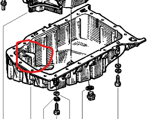

- La dernière qui m'embête vient du tube qui sort du carter d'huile en alu :
- carter huile.png (27.54 Kio) Vu 8633 fois
Le tuyau métallique qui sort du carter d'huile bouge, ce n'est pas au niveau de la durite mais bien du jeu entre le tuyau et le carter.
- Y a-t'il moyen de refixer ce tube ? Sans démonter le carter ?
- Faut-il envisager de changer le carter ?
- Certaines vis de fixation se trouvent sous la traverse ... est il possible de démonter le carter sans déposer le moteur ?
- Une fois démonté quelles précautions / préconisations ? En profiter pour changer quelque chose ??? (J'ai déjà vu qu'il fallait vérifier la crépine)
Merci beaucoup pour vos éclairages !

Tu as un carter en une ou deux parties ?
Si c'est en une, il faut soulever un peu le moteur pour pouvoir passer l'outil torx entre la traverse (ou barre anti roulis, je ne sais plus ) pour déposer les vis de l'arrière du carter.

Tu me fait douter mais il me semble bien qu'il est en une seule partie et en effet il y a des vis en torx juste au dessus de la fameuse traverse ...
En levant le moteur c'est donc jouable ...

				Il y a eu au moins deux modèles de carter, mon I.2 comme le tiens était en une pièce.

				J'avoue ne pas me souvenir de ce tuyau, j'avais déposé le carter pour refaire le joint complet.
Tu as,une image de quoi il ressemble pour rafraîchir ma mémoire ?

mais par la suite j'aimerais bien régler cette fuite au niveau du retour dans le carter. Le tuyau qui a du jeu semble faire parti du carter. Il n'a pas de référence Renault. Savez vous si il est possible de le refixer ou si il faut que je prévois de changer le carter ?

De mémoire le tuyau est monté par sertissage ( métal du carter fritté autour du tuyau ) . Si ton carter est en acier et pas en alu , tu peux le braser , carter démonté , bien sûr .
Pas possible il est en alu.
Il vaut mieuxque je prévois un carter de rechange lors du démontage...
En dehors du contrôle de la crépine, il y a d'autres choses à faire une fois le carter démonté ?
