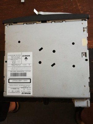

J'ai acheté en septembre un Espace 4 v6 3.0 dci 180cv bva Initiale 2007
L'ODB fonctionne. Le GPS OK.
Mais le poste Cabasse Tronic (un clarion en fait, serial PN2806WA 0027152) du système Auditorium d'origine, ne fonctionne pas. Il ne se met pas en route manuellement (ni avec la télécommande, piles neuves).
Pas de radios.
Pas de commandes vocales.
Pas de téléphone.
Pas de Bluetooth.
En utilisant la molette, j'ai accès aux réglages des systèmes ci dessus dans les options mais je ne peux rien valider à l'écran de l'OBD les concernant.
Le chargeur CD se met en marche toutefois au démarrage du véhicule (?!).
J'ai évidement vérifié le fusible près de la commande de secours du frein à main.
J'ai trouvé l'ampli dans le vide poche supérieur droit et sous le tweeter, si difficile d'accès en cas de démontage !
Le lecteur CD du GPS dans la boîte à gant est OK (version v27 de Carminat mais ça c'est un autre problème).
Ma question :
Comment faire marcher ce poste ou le tester au moins, ayant déjà lu que l'ensemble de ces problèmes peut être dû au multiplexage et l'ampli !?
Merci.

Faudrait checker tout les fusibles puis vérifier si le + et le - arrive bien a la prise iso de l'ampli (sous la trappe en haut)
Fait déjà.
Le code ne sert pas a grand chose vu que si tu ne la pas tu peut quand même l'utiliser

Bonjour et merci.
L'ancien proprio (72 ans, 1er acquéreur) n'a jamais touché au système depuis l'achat.
J'ai ôté le piloteur de CD et vérifié tous les câbles de la broche y compris rouge/noir/jaune : intacts. J'ai testé les sorties de la broche en magouillant avec 2 trombones : 13.2v.
Pour l'ampli/radio (à l'avant sous le tweeter droit) c'est plus délicat, j'ai des mains de maçons lol. D'après différents tuto j'ai compris qu'il fallait retirer la broche noir pour la tester (la verte et la bleue étant dédiées au son). Je devrai y arriver avec un peu de patience : mais cela m'aidera t il à déterminer le problème ? parceque : soit le jus arrive et ce serait à priori l'ampli qui a foiré, soit le jus n'arrive pas et comment faire pour trouver le problème sans démonter toute la voiture ? Tous les fusibles (habitacle, sous commande du gps et moteur) sont OK...
Merci...

Ont a les memes mains mais j'ai trouver la solution de passer par la boite a gant en enlevant le chargeur du gps

ah est cool ça... et vous avez réussi à enlever ce tuner/ampli ? il semble vissé quelque part parceque par dessus (sous le twiter) ou par la trappe de la petite boîte à gant j'ai essayé de le "bouger" mais il semble intégré dans une carcasse vissée ou il est lui même vissé... qu'en dites vous ???
