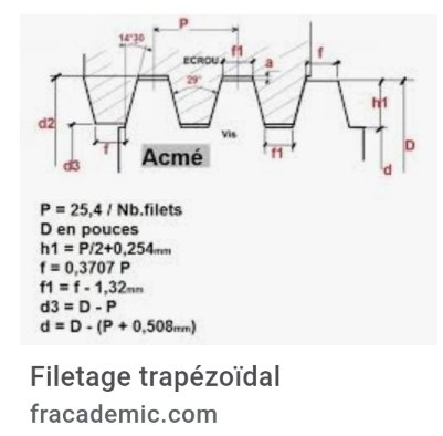

Une vis torx et 2 vis M6 (clé de 10) de chaque côté, quelques vis à pas acmé en dessous (cle de 10) assez facile d'accès et le tour est joué.

le pas ACME, joli nom... Tex Avery est pour quelque chose là dedans ?
Je ne sais pas si Tex y est pour quelque chose. Mais toujours est-il vu le nombre de fois que j'ai démonté le carénage sous moteur, je suis heureux que ça soit du filetage acmé.
