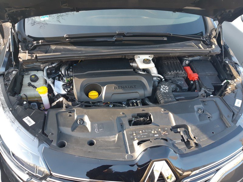

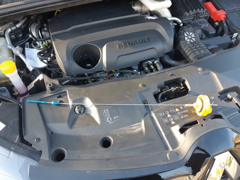

Pas encore eu le temps de faire le tour (en détail !) de mon Espace V, mais après avoir ouvert le capot moteur je n'ai pas encore trouvé la jauge d'huile... ni eu le temps de regarder le manuel sur ce point important. [Entre temps j'ai trouvé... enfin le bouchon de remplissage ET la jauge est la même chose. Ils appellent ça le "bouchon-jauge"]

(suite) Quelques photos pour les plus curieux que je viens de faire à l'instant.
