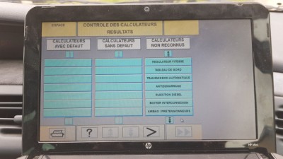

salut oui j'ai rentré le numéro complet il me met bien que c'est un Espace puis je remplis le reste avec ce qu'il me propose comme le moteur.
Ensuite aucun calculateur n'est testable

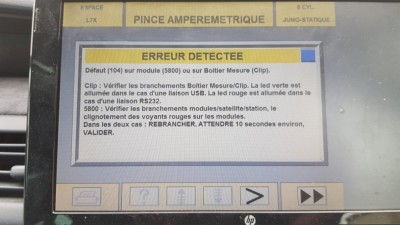

can clip 1
can clip 1
can clip 2
can clip 2

pince amperemtrique.. si tu ne l'aas pas branché, forcement cela ne fonctionne pas..
met les copies écran de ce que tu remplies, car normalement, si le vf est bon, le moteur est automatiquement identifié.

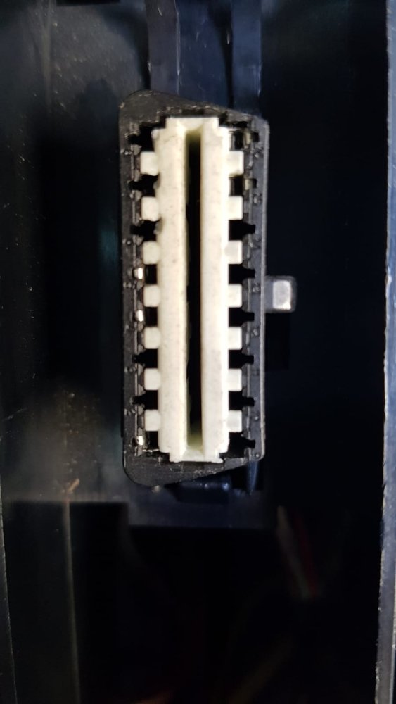

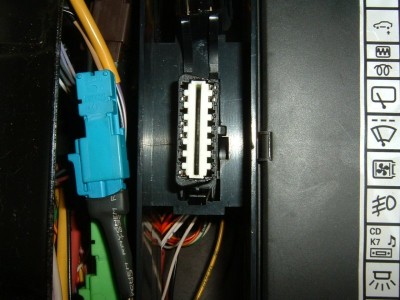

Alors j'ai testé la tension aux bornes ça semble correct mais je compare la prise OBD d'un Espace 3 trouvé sur google et on dirait qu'il me manque un PIN. Vous pouvez me confirmer ? svp j'ai un espace 3 V6 de 2001 pour info
Prise OBD vu sur google
Ma prise OBD
Ma prise OBD

Il te manque le pin n°7 "ligne diagnostique K"
Pas sûr des couleurs mais normalement deux fils raccordés dessus un marron et un marron/bleue.
Doivent se balader derrière pin arraché.
Sans ça effectivement pas de diag .

salut oui en démontant j'ai vu le ping (double fil marron) qui se baladait. Je l'ai replacé au pif sur un des deux emplacement qui semblait correspondre mais ça ne marchait pas mieux

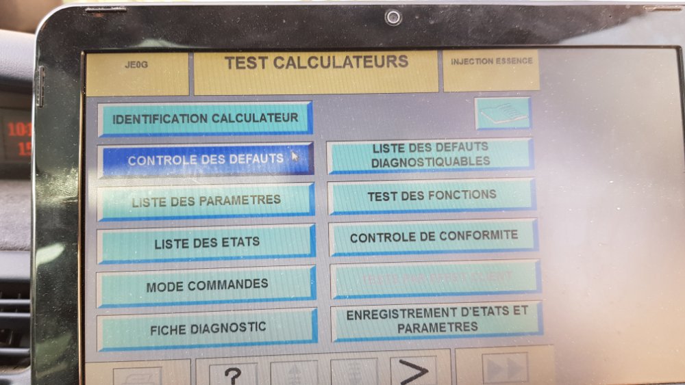

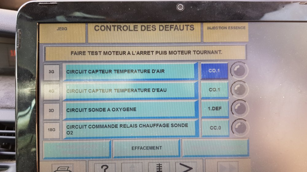

c'est bon en collant a la superglue le pin a la bonne place et en mettant le moteur en marche (je crois que 11,5V) ne suffisait pas, j'ai eu mes premieres infos donc je mets en vrac ce que j'ai déjà. Hesitez pas a me dire ce que vous pensez
Re: Problème de lecture valise / Can clip / prise OBD
Posté : 18 avr. 2021, 10:48
par nikonblaze
