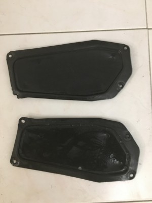

Oui j’aurai du y penser.
Voilà la photo des deux trucs en mousse.
Mousse derrière plaque métallique aérateurs passager et conducteur
La ils sont mouillés, je les ai mis à tremper mais pas de « jus de chaussettes » comme je croyais.
Sur les mousses on voit les trous pour les vis de la plaque métallique.

par pub2n
C'est ce que je pensais, merci ;)
C'est une mousse insonorisante ! Tu peux remplacer cela pas cher avec de la mousse en feuille dans les magasins de scrapbooking !

Ok donc ça n’a aucun role de filtration. Super je vais pouvoir monter les filtres neufs mardi sans souci.
Merci pour le tuyau.

+1, moi je ne les ai plus depuis longtemps :wink:
Il faudrait que je remettre de l'insonorisant pour voir si cela fait une différence !

Honnêtement, sur un essence, sûrement peu de différence ! Cette mousse intérieure a aussi un rôle de joint d'étanchéité entre le moteur et la gaine de ventilation ;)

Anti-bruit et joint étanchéité pour les remontés de vapeurs d'huile ou liquide de refroidissement dans l'habitacle.
J'ai ajouté une couche (diesel oblige), éfficace ? Pour mes oreilles oui, pour celles des autres je ne sais pas. Faudrait qu'ils me les prêtent !
