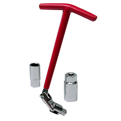

Je me servais de cela, du temps de mes F4R, avec une pince étau pour faire levier, et ça a toujours bien fonctionné.
Maintenant, je ne connais pas la profondeur du puit de bougie sur le F3R.

Bonjour EAime, merci de ta réponse.
J'ai bien le même outil mais l'extérieur de la douille est trop large, et même une fois que la bougie est à moitié sortie, c'est tellement dur que je n'y arrive pas..
J'ai donc utilisé ça:Image
Fabrication maison !
Néanmoins il y en a toujours une qui me résiste... je vais tenter de prendre un plus grand bras de levier...
