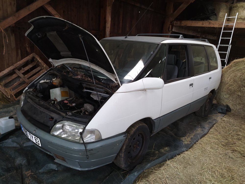

En attendant quelques photos de la voiture qui va séjourner dans la grange le temps de la réparation du moteur, mais qui à déjà passé pas mal de temps dehors

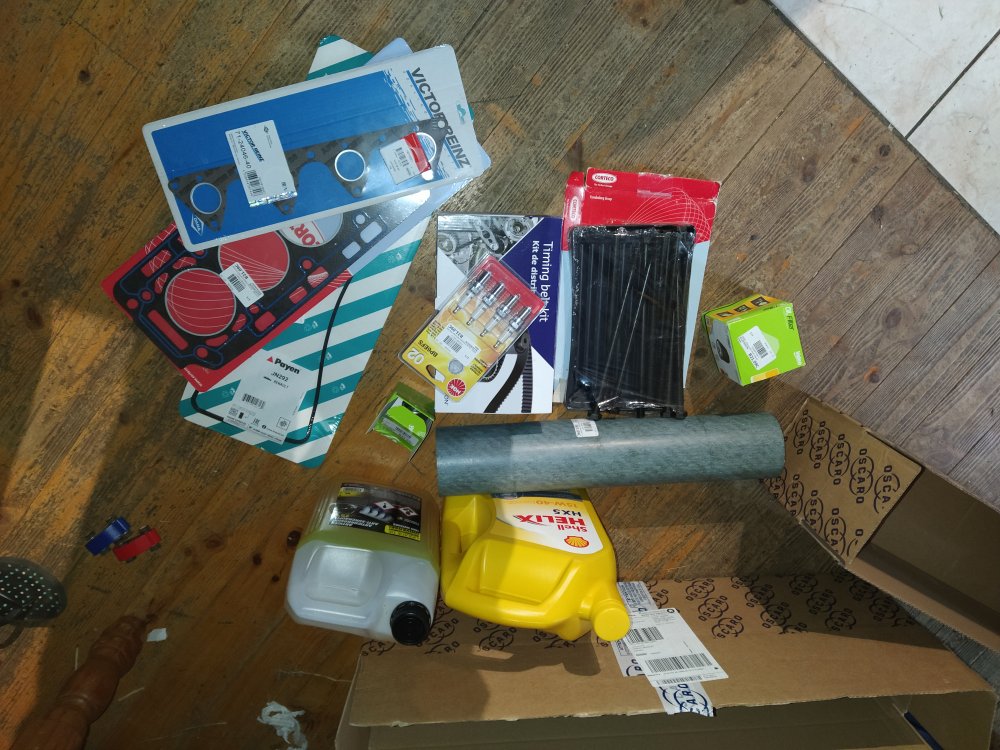

En tout cas la journée commence bien avec l'arrivée d'un petit colis...
Joint ce culasse, joint de couvre culasse, joint de collecteur d'échappement, visses de culasse, joints de queue de soupapes, feuille de joint à découper pour les autres joints, LDR, huile, filtre à huile, calorstat, kit de distribution.
Il manquera en revanche les courroies accessoires ainsi que la pompe à eau (je pensais qu'elles seraient dans le kit :/ ).
Je vais commander ces pièces,
si vous avec une idée de pièce qu'il me manquerai n'hésitez pas...

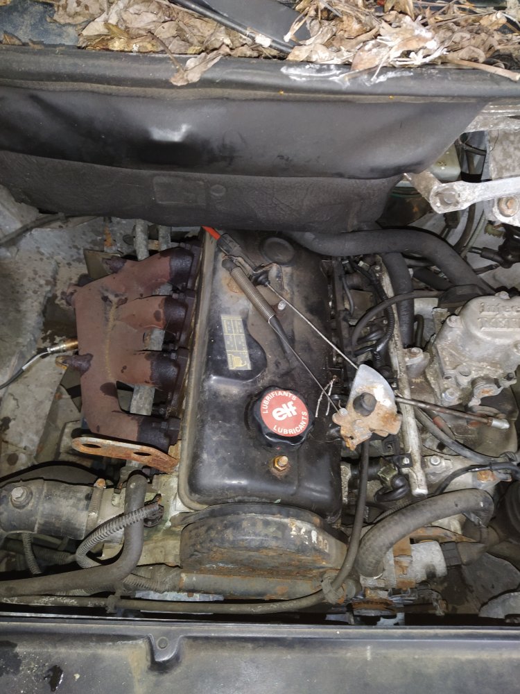

Aujourd'hui j'ai attaqué les travaux en enlevant les périphériques moteurs.
J'ai commencé par le collecteurd 'échappement, en effet j'ai eu une mauvais expérience une fois avec une des visses du collecteur (pas besoin de faire un dessin
), alors je voulais m'enlever ce poids en premier. Bonne nouvelle : aprés une nuit avec du WD40 toutes les visses sont bien venues
(désolé pour la photo floue)

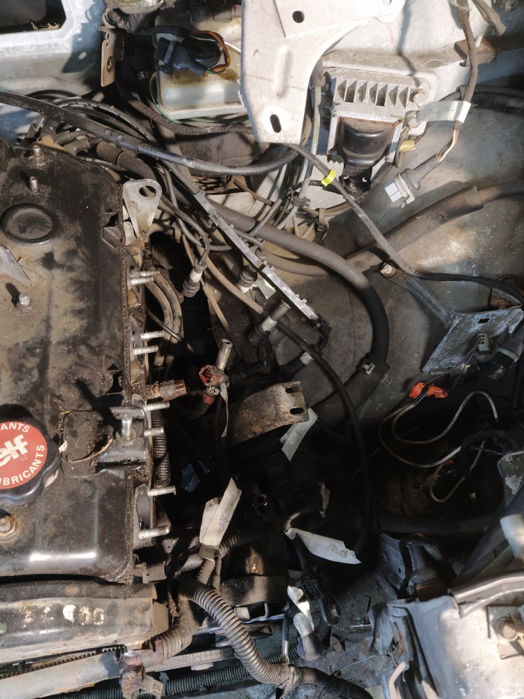

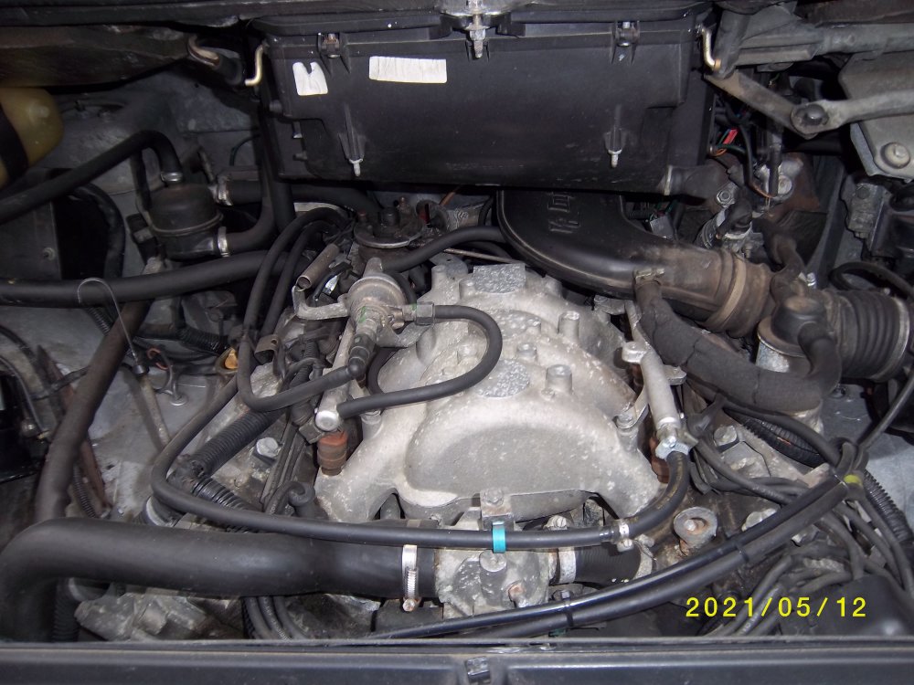

Ensuite je suis passé au boitier d'air pour faire de la place. A noter le réservoir de lave glace qui n'est pas le bon et monté comme un cochon
(avec les cosses au scotch orange et tout... on s'en occupera plus tard)

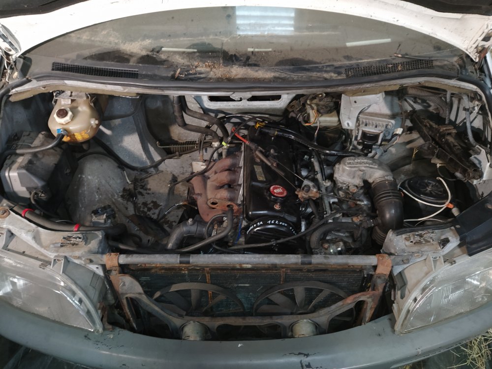

Ensuite j'ai vidangé le circuit de refroidissement et retiré les ventilateurs ainsi que le radiateur. Il semble encore bon, même si les ailettes tombent facillement... il sera remplacé une fois que le moteur sera réparé (pour le cas où je n'y arrive pas).
Et voilà, elle à perdu pas mal d'éléments... A noter le pare-chocs qui ne tient plus. Il faudra surement le réparer et revoir ses fixations.
Demain je démonterai les périphériques côté admission et injection. Il faudra faire bien attention à tout annoter pour tout remettre à sa place lors du remontage et ne pas perdre de pièces...
Une question me taraude quand-même : il n'y a vraiment pas beaucoup de place entre le haut du moteur et le haut du compartiment moteur. Comment vais-je faire pour extraire les visses de culasse, puis la culasse ? Faut-il enlever la mousse d'isolation au-dessus ? rien n'est indiqué dans ma RTA...
Bonne soirée
Bonne soirée
Salut ,
sur l'Espace 1 Phase 2 ça passe , la mousse d'isolation n'était plus à sa place
Yves

Bizarre ta mousse !
En dessous, en principe, il y a le bloc ventilation !
Et à retirer, tu y consommes ton stock de jurons de l'année !
Il m'a fallu près de 2 heures, la fois où j'ai sorti le GMP !

EAime a écrit : 12 mai 2021, 17:49
Bizarre ta mousse !
Non ,sur mon espace 2 essence , c'est la même chose

+1 le bloc ventilateur a virer : tu auras tout pleins de place ... par contre autant à démonter ca iras ; à remonter tu vas galérer sévère.

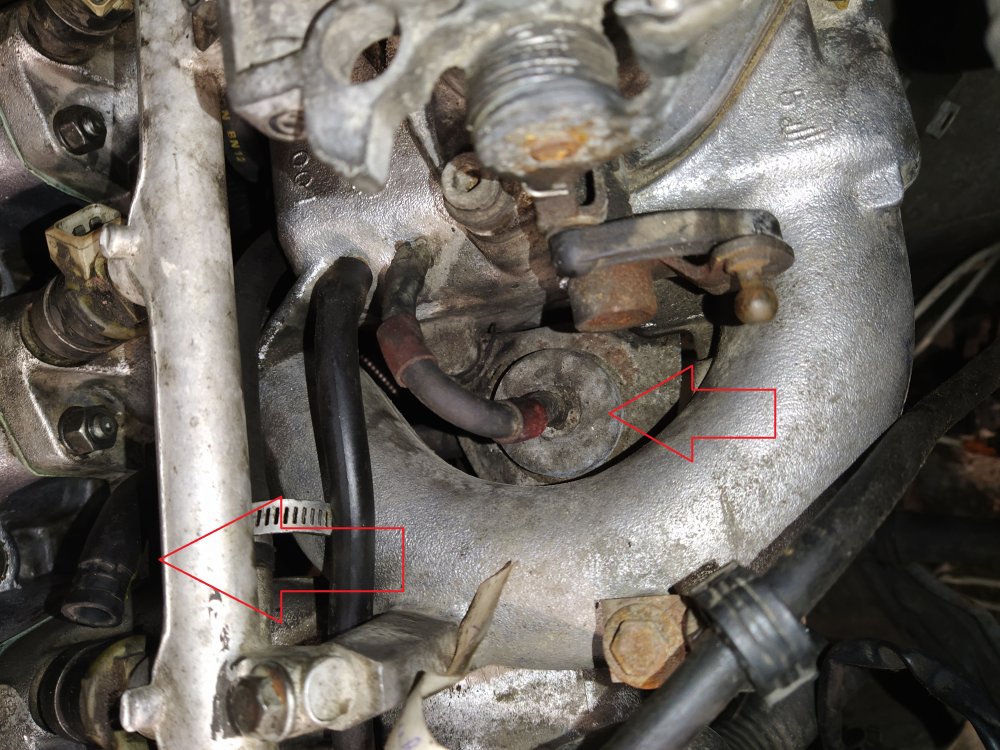

Ensuite on démonte tous les connecteurs, ils étaient bizarrement installés ceux des injecteurs, (comme tressés autours de la rampe d'injection
on réglera ça au remopntage). Bien sure en étiquetant tout bien pour savoir où rebrancher ensuite (j'espère vraiment que je ne vais pas en oublier un ou avoir de trous de mémoire
(y'en a plus que sur la 205
Cela permet ensuite de démonter toute la pipe d'admission avec la rampe d'injection...

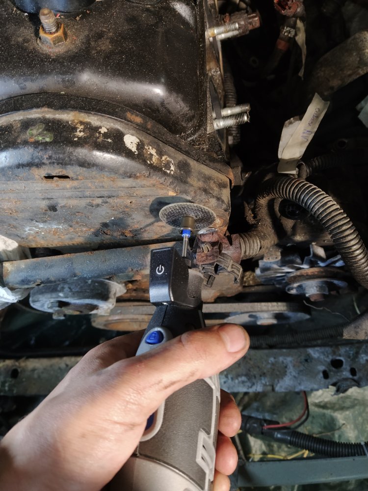

on peut attaquer les caches de distribution... malheureusement un écrou est foiré... on sort la drémel, il faudra trouver comment remonter le petit support du faisceau...

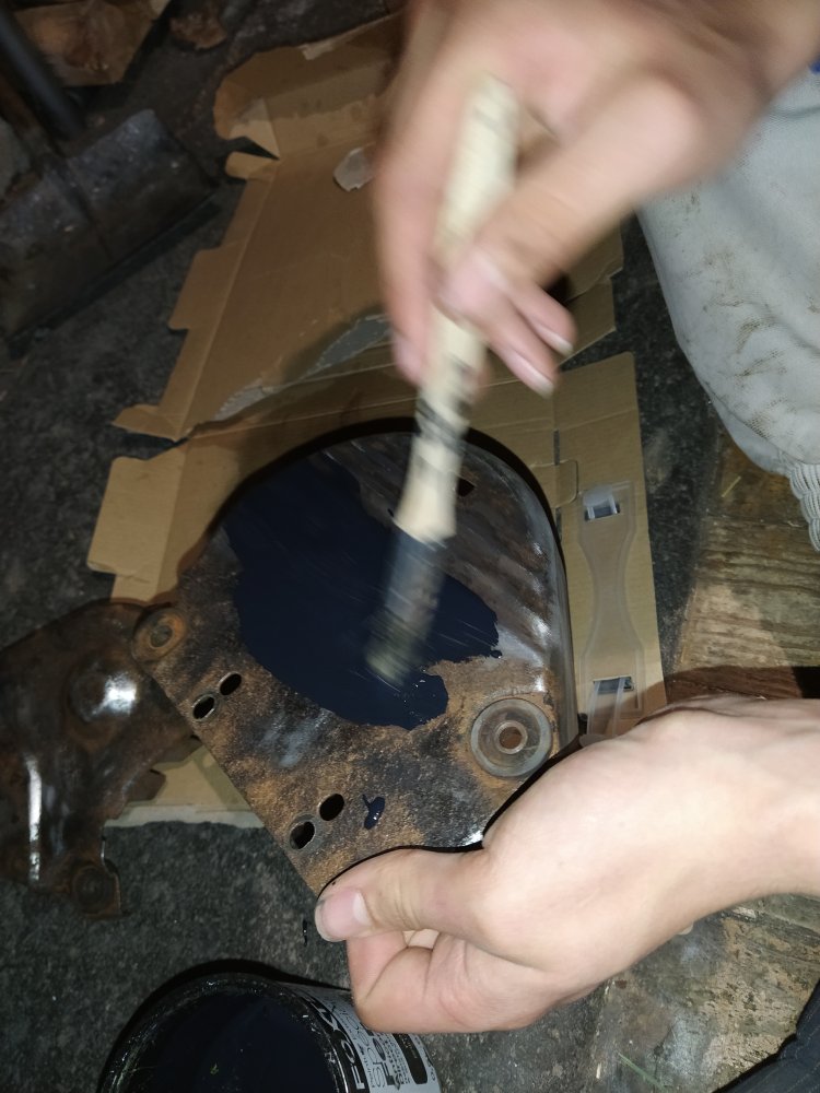

Les caches de distribution sont bien rouillés, ils seront repeint
Faut que c'est propre !

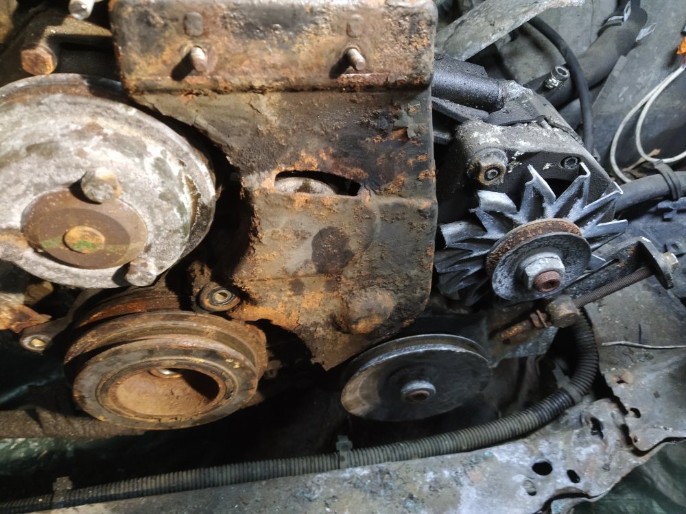

On à galéré longtemps pour juste démonter la courroie de la pompe de direction assistée et comprendre comment fonctionnait le système de tension
Finalement on accède à la courroie de distribution.

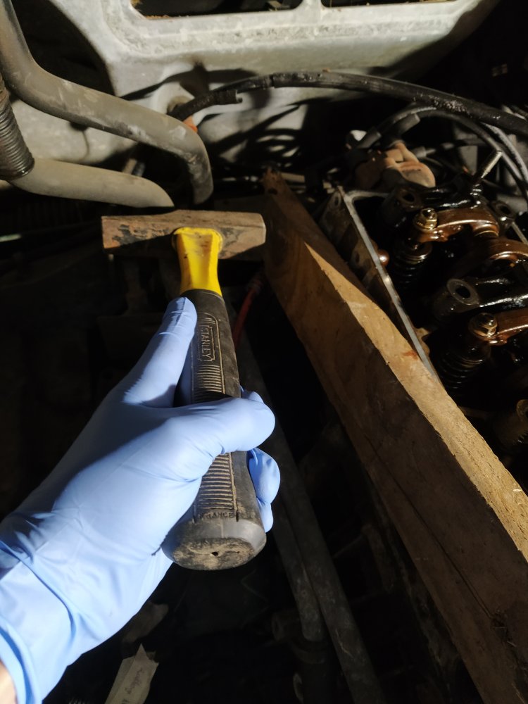

Finalement la culasse vient :
Et on peut voir les pistons en-dessous avec les chemises. (malheureusement je n'ai pas trouvé de-quoi les brider
espérons vraiment que rien ne bouge).

Démonter correctement la visse du galet tendeur de courroie de distri (j'ai du couper la courroie, l'une d'elle ne venait pas
ça m'a valu de m’écorcher en forçant).

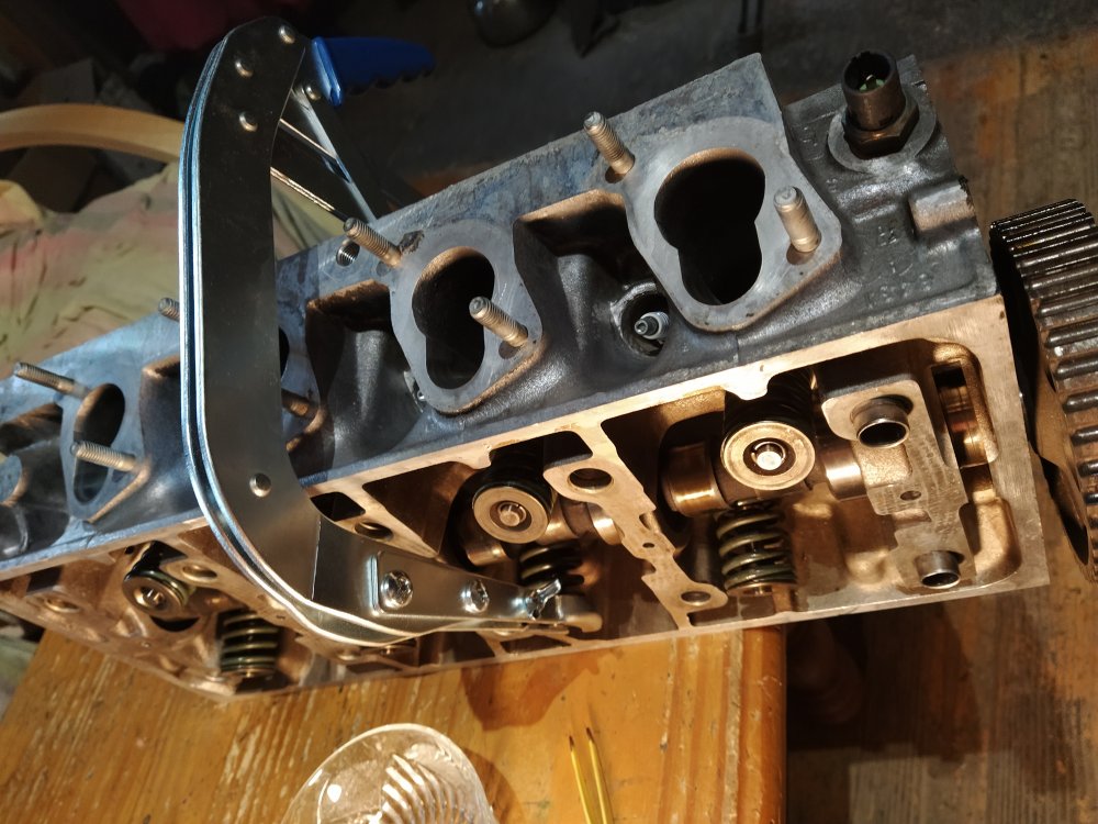

Bon ces derniers jours j'attendais pour la culasse, je n'ai fait que les quelques petits trucs cités la dernière fois : nettoyage pour le remontage de la culasse...
Alors aujourd'hui je suis allé chercher la culasse toute nettoyée et surfacée
(1h30 de route quand-même juste pour l'aller).

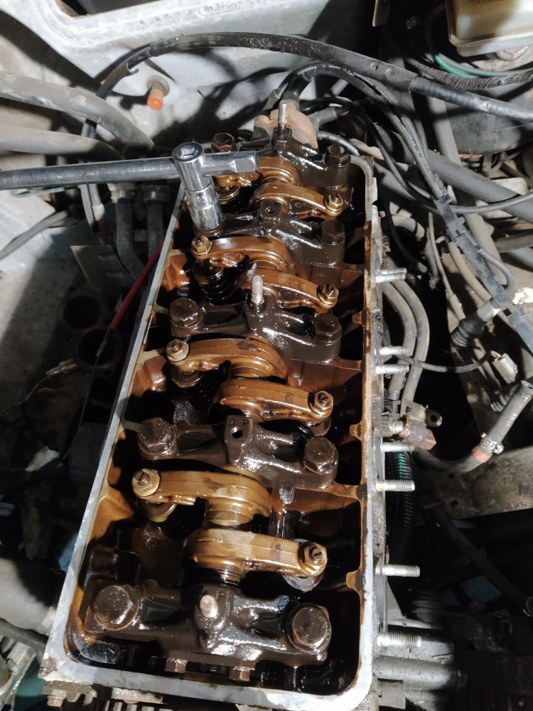

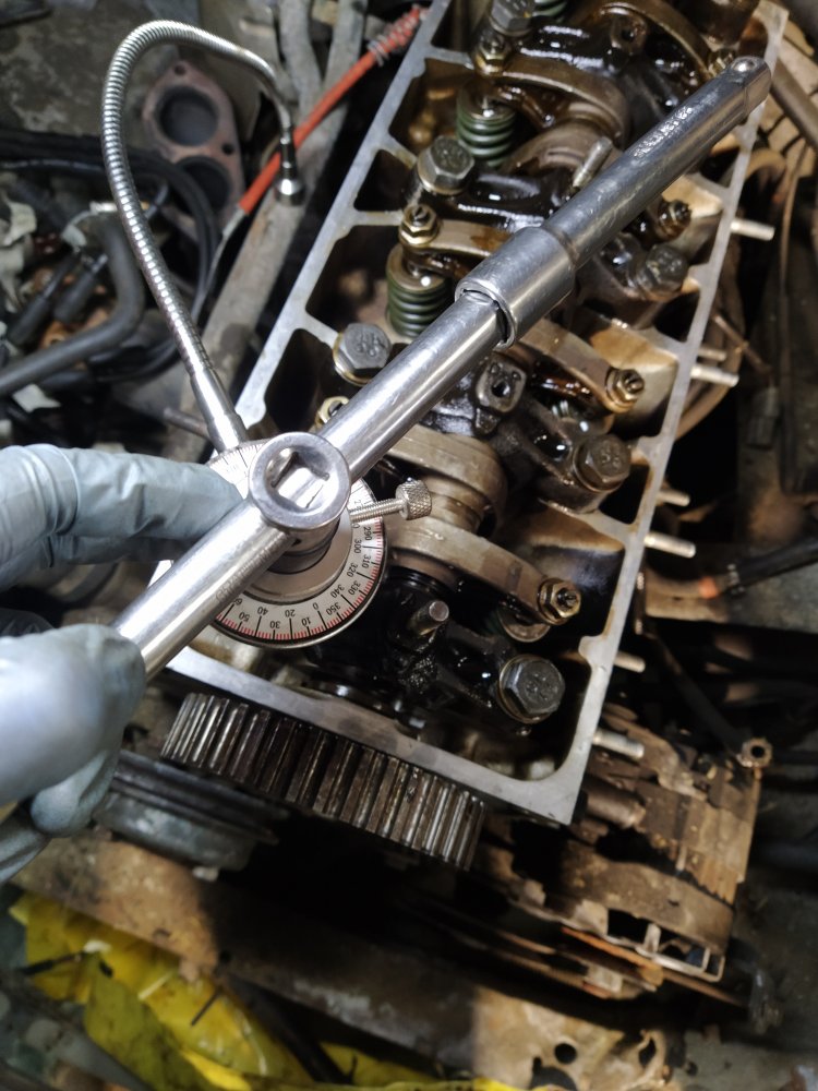

Et on commence par les joints de queue de soupape. Ok il n'était pas nécessaire de les faire, mais quitte à démonter le moteur, autant en profiter.
Ensuite on peut replacer le joint, puis la culasse et insérer le visse et les visser jusqu’à affleurement (sans serrer)
Puis serrer au couple : 20Nm pour une première passe en respectant l'ordre en forme d'escargot.
Puis à l'angle : deux passes à 105°, toujours dans le même ordre. La première ça va, mais la 2e ça tire bien dans les bras
j'ai cru que j'y arriverai pas...
Ensuite on remet la courroie de distribution (avec le volant moteur pigé et l'AAC aligné correctement), deux tours de moteur pour vérifier : tout est OK
Enfin réglage du jeu aux soupapes en suivant bien les recommandations de la RTA pour l'ordre (y'en avait pas mal qui avaient trop de jeu

Part-contre il y avait cette dont sur le côté conducteur de la culasse au milieu en bas, dans un pas de visse qui ne débouche sur rien. Elle a cassé en la démontant. Une idée de son rôle ? (une sonde de température ?) où la trouver ?
Voilà pour aujourd'hui.
Demain :
remontage de la pipe d'admission, il faudra bien tout rebrancher comme il faut
j'espère ne rien oublier.
on verra jusqu'où on va... peut-être jusqu'au démarrage, mais pas de précipitation...
Salut ,
c'est le capteur de cliqueti ou capteur de cognement.
Yves
Re: Restauration de mon espace blanche 2l essence : Joint de culasse
Posté : 18 mai 2021, 23:54
par Thibault63
troublouse a écrit : 18 mai 2021, 23:45
Salut ,
Yves
Super merci pour l'info.
il n'y avait pas ça sur les moteurs sur les quels j'avais déjà travaillé...
Est-ce que je peux me passer de le remettre dans un premier temps ? Ou le calculateur risque de ne pas aimer ?
(sur les voitures récentes il semblerait que ça puisse causer des soucis
En tout cas il est dans un sale état, ça pourrait expliquer une partie des dysfonctionnement moteurs...

Suite du travail du jour :
Fabrication des joints d'admission dans de la feuille à joint avec la drémelle et une fraise tangentielle
Nettoyage de la pipe d'admission au nettoyant frein, c'est plus sympa quand c'est propre, on voie que des travaux on été faits...
Et maintenant on attaque sur le moteur :
Remontage des caches de distribution (j'ai oublié de prendre des photos)
Fixation de la pipe d'admission sur la culasse avec les nouveaux joints.
Branchement des durites et cosses sur la pipe d'admission, il y en à des câbles sur cette voiture (c'est pas comme le TU de ma 205
Heureusement que j'avais tout bien annoté, j'ai pu remettre toutes les prises en place !
Il y à en revanche un souci : il me reste un boitier sur le collecteur avec une durite fixée dessus dont je ne retrouve pas où elle se branche :/ et un emplacement pour brancher une durite dessous, mais je ne trouve pas quelle durite s'y branche
Avez-vous une idée ?
J'ai également remis le boitier à eau à gauche ainsi que le renvoie d'accélérateur sur le couvre culasse. Ca commence à ressembler à quelque-chose
Demain j'espère terminer : (sinon ce sera pour vendredi)
remontage de la boite à air
remontage du collecteur d'échappement
remontage du bloc ventilateur et de l’essuie-glace (souhaitez-moi bonne chance)

Bonsoir tout-le-monde.
Alors aujourd'hui fin du remontage du moteur
Les durites d'eau avec un calorstat neuf
Le collecteur d'échappement avec un joint neuf
La boite à air avec un filtre neuf
La pompe à eau neuve.
Là j'ai perdu 3h
une visse à cassé en démontant l'ancienne pompe. Aprés démontage de la visse en question (heureusement pas trop compliqué à la pince étau et c'était sur la pièce qui s'enlève), impossible de trouver une visse de 7mm dans mon bazard... ni dans celui de mes amis... j'ai dù acheter de la tige filetée, la couper à la bonne longueur et mettre un écrou. Bon finalement c'est réglé avec une pompe à eau neuve !
Les courroies de pompe à eau, d'alternateur et de direction assistées neuves
Remontage du radiateur, des ventilateurs et de derniers périphériques.
On est prêt pour les premiers tests
Re: Restauration de mon espace blanche 2l essence : Premiers tests
Posté : 20 mai 2021, 23:14
par Thibault63
Suite :
Grosse poussée d'adrénaline au moment de tourner la clef. Après quelques tours de moteur, celui-ci démarre
, puis cale.
Il faudra plusieurs essais pour qu'il tienne le ralenti
La voiture avait déjà ce
souci de démarrage à froids avant.
Une idée de son origine ?
En revanche... il ne tourne pas rond
(la fumée est due au dégrippant que j'avais mis sur les visses du collecteur d'échappement lors du démontage). Il pétarade fort (on dirait un moteur 2T
https://youtu.be/40Sq9R3YZzc
Je me demande s'il tourne bien sur ses 4 cylindres (à tester en débranchant les bougies une à une).
Nous n'avons pas poussé les essais plus loin à cause d'une fuite au radiateur à côté de la sonde de température : une visse qui tient les ventilateurs à perforé le plastique du radiateur. Mais il semblerait que cela date d'avant nos travaux, mon frère avait noté la marque avant son remontage, je pensais que ça n'aurait pas perforé le radiateur.
Le radiateur sera changé lors d'une prochaine session, en attendant j'ai réparé le trou avec de la colle époxy pour continuer nos essais.
En tout cas le plus gros est fait : le moteur tourne !
Je ne pense pas que les soucis du moteur viennent de notre intervention, il avait déjà des soucis du même genre avant...
A suivre donc...
Si vous avez des idées de par où commencer l'investigation des problèmes....
Posté : 21 mai 2021, 01:30
par marcokl
Bonsoir ,tu as trouvé pour les branchements de tes durites essence??, car tes pgotos ne sont pas très claires , bref ,je peux te dire que celui qui est sous le petit cylindre, se branche sur l'avant de la rampe d'injecteur
