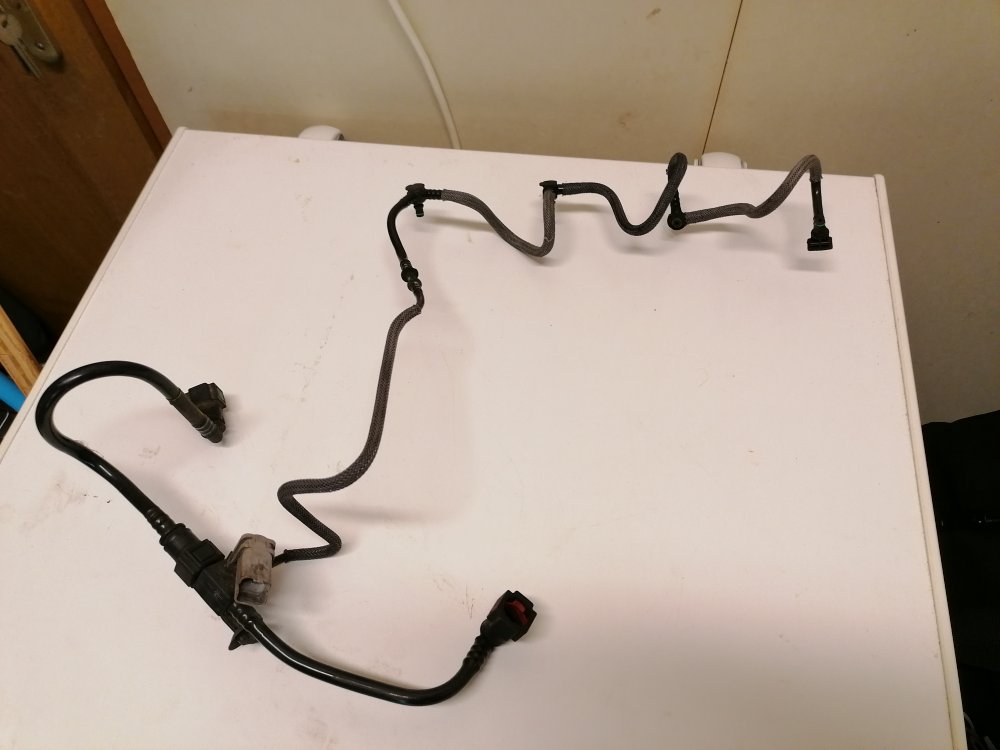

par chtimi73
Il me semble que j'ai encore cette tresse complète de disponible....
Re: Durite retour gazole espace 3 2.2 dci
Posté : 17 mai 2021, 12:02
par chtimi73
C'est ce que tu recherches ?
