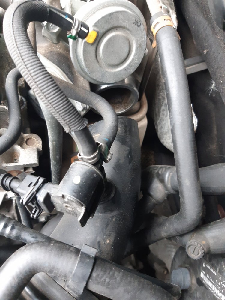

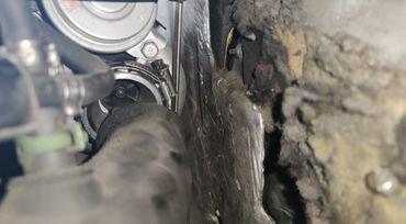

La durit est abimée à quel niveau exactement ?
Sur mon 4 elle avait lachée au niveau du collier qui la fixe sur le turbo, sur la photo on peut voir le morceau de durit encore serré sur le turbo.
j'avais réparé vite fait en enroulant une boite de conserve et en serrant avec des colliers :lol: bon pour faire 10 bornes ca dépanne.
Mais du coup si ta durit a laché au même endroit, j'ai peur que ton kit de réparation ne soit pas d'une grande utilité.

Je pense avec du recule quelle a déjà été réparé.C'est le manchon côté turbo qui est mort.
D'après la photo c'est bien un kit pour réparé la durite.
Normalement, la pièce arrive d'ici la fin de semaine. Je serai fixé.
