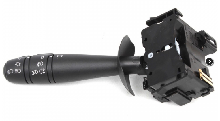

Re: klaxon volant ne fonctionne pas...
Posté : 24 oct. 2021, 17:56
par Carfaou
Voici mon commodo du phares clignotants il n'y a pas de fonction klaxon dessus
Posté : 24 oct. 2021, 18:06
par nagrrra
J'admets que cela n'est pas simple à comprendre. Le faisceau du klaxon transite par le comodo de gauche (phares / clignotants) par les deux lamelles métalliques que l'on remarque à droite sur cette photo.
Screenshot 2021-10-24 at 18-02-12 Commodo de phare avec antibrouillard avant et arrière renault laguna 2.png
La liaison du klaxon passe donc par le connecteur de ce comodo (bien vérifier qu'il a été correctement rebranché).
Posté : 24 oct. 2021, 18:17
par Carfaou
La je comprends tres bien ce que tu me dis..
Et donc les lamelles du commodo sont branchée sur le contact tournant du volant c'est bien ça?
Posté : 24 oct. 2021, 18:25
par nagrrra
Oui, c'est ça mais elles touchent juste d'autres lamelles dans le contacteur tournant (au fond du logement qui accueille le comodo). Si une des lamelles ne va pas jusqu'au fond, le contact ne se fait pas. De même si le connecteur du comodo est mal branché, cela ne fonctionnera pas.
Ce sont des pistes simples à vérifier pour trouver l'origine du problème.
