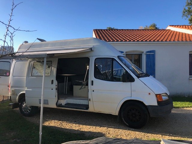

Après quelques mois de recherche, le graal, qui plus est à côté de chez moi:
C'est donc un transit 2.5D (autant dire un tracteur donc) de 1993, de 150000km (histovec à l'appui), homologué VASP 5 places en 1996 et avec le CT OK s'il vous plait.
Les anciens propriétaires, bien sympathiques, m'ont autorisé à l'emmener chez mon mécano, qui a pu valider les points faibles de l'engin: Pompe à injection OK, pas de rouille sur le châssis ni dans la baie moteur.
Me voilà donc propriétaire de l'engin. Mais tout n'est pas rose, au menu de ces prochains mois

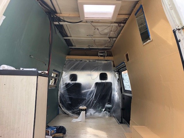

J’ai commencé à descendre le plafond, et c’est bien la fixation du lanterneau qui fuit. Il faut donc refaire son étanchéité.
Et je me suis dit que quitte à le déposer, autant en trouver un en meilleur état. J’ai donc trouvé un lanterneau transparent quasi neuf. Pose prévue vendredi s’il ne pleut pas.
Deuxième chantier, j’ai trouvé des embases pivotantes, donc j’ai commencé à regarder comment monter ça.
La solution la plus simple est de garder le support de siege d’origine, avec les rails et le réglage en hauteur et de fixer la platine dessus. Et pour simplifier, l’idéal serait de monter des sièges d’Espace dessus. J’ai fait un test avec le siège passager du RXT, c’est parfait, et j’y gagne les accoudoirs.
Reste à trouver des sièges en bon état, il va bien falloir remettre le siège dans la voiture. :lol:
Et il va falloir trouver un support de siège conducteur de Transit pour faire la même chose côté passager…
En attendant, je vais pouvoir en profiter pour nettoyer tout ça.

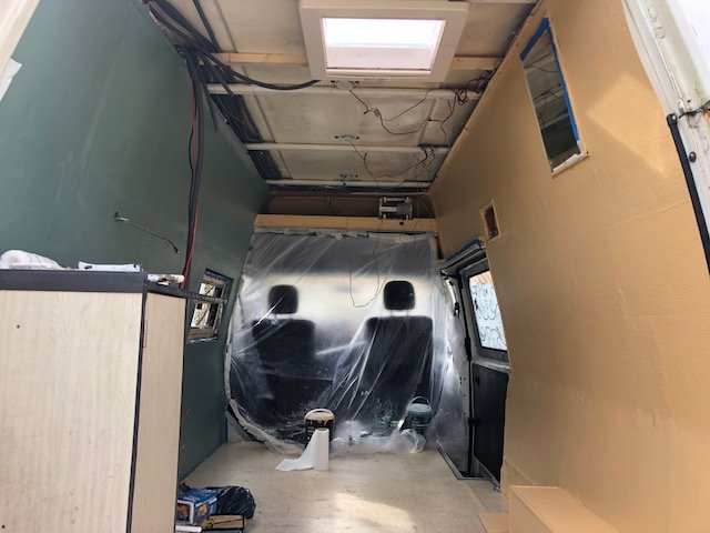

- Lanterneau
Le lanterneau qui fuyait est remplacé.
- Cellule
Un gros vidage a été effectué. J'y vois maintenant plus clair sur ce que je conserve et ce que je ne remettrais pas.
En gros, je ne conserve que le bas de l'armoire puisqu'elle contient le frigo et le coffre à gaz que je conserve. je conserve aussi le combiné evier/feu gaz, que je vais installer au dessus du frigo (donc je me débarrasse du meuble évier). De cette manière, je libère de la place pour la douche/WC.
Bien sûr, la partie dinette / couchage disparait, vu l'état de ce dernier. Et comme je met des sièges avant pivotants, tout va avancer, ce qui libèrera un emplacement pour coffre à bagages entre la partie cuisine/SDB et la partie dinette.
Je vais certainement dans un premier temps installer la banquette 2 places que j'ai retiré de l'avant pour les enfants à l'arrière. Mais ça sera surement temporaire parce que j'ai eu une autre idée entre temps: Je vais me retrouver avec 2 sièges indépendants à l'avant, et une banquette 2 places à l'arrière. Ma carte grise étant 5 places, j'ai peur que ça coince au CT. Du coup, je pensais installer des rails de siège arrière d'Espace3, ce qui me permettrait d'avoir au choix 2 ou 3 sièges à l'arrière, avec la possibilité de les faire avancer ou reculer. En plus, les sièges, je les ai déjà! Et cerise sur le gâteau, ça sera plus homogène avec les sièges avants!
Le couchage adulte sera amovible, au dessus de coffre à bagages et de la banquette enfants.

Une fois tous les câbles passés, comme le ciel de toit était enlevé, j'ai isolé avec de l'armaflex (que j'ai acheté d'occasion en fin de chantier)
Ensuite c'était Electricité:
Installation du coupleur séparateur avec interrupteur permettant de forcer le couplage pour démarrer en cas de batterie moteur fatiguée
Installation du tableau électrique avec pour le moment 3 portes fusibles:
- Lumière
- Ports USB
- Autoradio: Quand j'enclanche ce fusible, ça active 2 relais qui déconnectent l'autoradio de la batterie moteur et le connectent à la batterie auxiliaire.
Passage des gaines.
Alors, je sais, c'est un tableau de maison avec des portes fusibles de maison, mais j'ai moyennement confiance dans les mini tableaux vendus sur Amazon, notamment en terme de dimensionnement des connections. De plus ces mini tableaux sont truffés de led que je ne veux pas voir la nuit. Et en terme de rapport qualité/prix, c'est imbattable. Bien sûr, d'autres portes fusibles seront ajoutés par la suite.
Et enfin, c'était activité peinture avec les enfants pendant les vacances.
Voilà, j'en suis là:

Fin de l'électricité:
Renforcement du plafond qui avait tendance à s'affaisser. J'ai utilisé des profilés en alu, pour éviter d'alourdir par le haut.
(Ah oui, au fait, tant que j'y étais, j'ai installé un second lanterneau, pour pouvoir évacuer la chaleur plus facilement)
Isolation du plafond:
Installation du lambris PVC.
Petite précision: Les finitions ne sont pas faites (cacher les vis et mettre des baguettes aux bords, mais c'est voulu, je voulais voir comment ça se comporte avant.

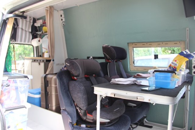

Création de la structure de ceintures, pose du lino et installation des sièges:
Achat d'une table de camping Decathlon d'occasion:

A partir de là, nous avons pu faire une petite sortie familiale à une quarantaine de kilomètres, avec un pique-nique au bord d'un chemin et goûter en bord de Sèvre.
C'était la première fois que ma compagne et les enfants montaient dans le camion, et globalement, ils ont apprécié.
Madame ne le trouve pas inconfortable (merci les sièges d'Espace 3 :mrgreen: ) et les enfants ont pu jouer sur la table, rien n'a volé dans les virages (j'avais mis un tapis antidérapant) et ils n'ont pas été malade.
J'avais donc le GO pour continuer l'aménagement.
Pour la suite j'avais un impératif important: la porte ouverte de la ferme de ma sœur en Normandie qui avait lieu le week-end dernier. Il fallait au moins que les lits des enfants soient fait. Moi, j'avais prévu de dormir sur un matelas gonflable.
L'idée, c'était de faire ça, mais avec un budget contenu (je vous laisse jeter un coup d'oeil au tarif):
Je m'y suis donc remis.
Fabrication des lits superposés installés sur au dessus des sièges avants pivotés, sur base de lit de camp Decathlon (d'occasion toujours) et des mêmes profilés Alu que pour le plafond.
Principe validé, mais "Papa, on a peur de tomber"...
Un petit tour chez liddle, je ressort avec un filet pour remorque et problème réglé:
Comme l'installation des lits a été plus simple que prévue, j'ai pu avancer sur le coin cuisine.
Nettoyage (décapage plutot) du Frigo et remise en service (en 220V et 12V uniquement, le circuit de gaz n'ayant pas été refait), installation de l'évier avec un bidon en guise de robinet, et deux ou 3 bricoles pour le côté pratique
Mise en place des toilettes sèches (d'occasion, encore et toujours), récupération de sciure par un copain d'un copain qui est ébéniste, et installation d'un rideau pour l'intimité
Ne restait plus qu'a charger pour partir
Re: Le FourgoMoufle: Transit 2.5D L3H3 1993 VASP - Réaménagement complet
Posté : 24 mai 2022, 17:15
par moufle.vivant
Voyage impeccable, quoiqu'un peu bruyant.
300km et 5h plus tard (4h de route + les pauses pipi / pique nique), nous étions arrivés pour notre première nuit
Et le réveil qui va avec
Après 2 nuits et de nouveau 5h pour faire 300km, le bilan est très positif.
Les enfants sont contents, on a tous bien dormis, les toilettes sèches (j'étais sceptique) fonctionnent très bien, de même que le frigo et la partie électrique. Rien ne bouge sur la route. Le moteur fonctionne parfaitement (malgré un joint spi qui fuit toujours) et la conduite n'est pas fatiguante, si on met de côté le bruit et l'absence de clim (il faisait 32° a l'arrivée ce dimanche).
On manque encore clairement d'organisation et d'habitude, mais je ne suis pas inquiet.
