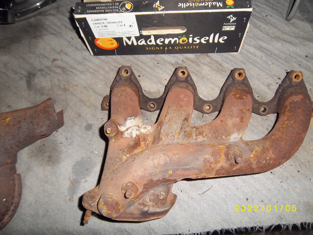

Re: Collecteur d'échappement espace 1 phase 1 TSE
Posté : 05 janv. 2022, 17:33
par EAime
Bonjour Alexandre,
Voila l'objet.
Il est bien fendu, mais il semble que ce soit réparable (il faut un pro qui travaille la fonte).
S'il t'intéresse, c'est cadeau.
Posté : 05 janv. 2022, 21:13
par orval56
c'est leur maladie, mais ça se soude très bien !
Posté : 07 janv. 2022, 20:48
par EAime
Et hop,
Affaire réglée !
Parti chez Alexandre ! :D
