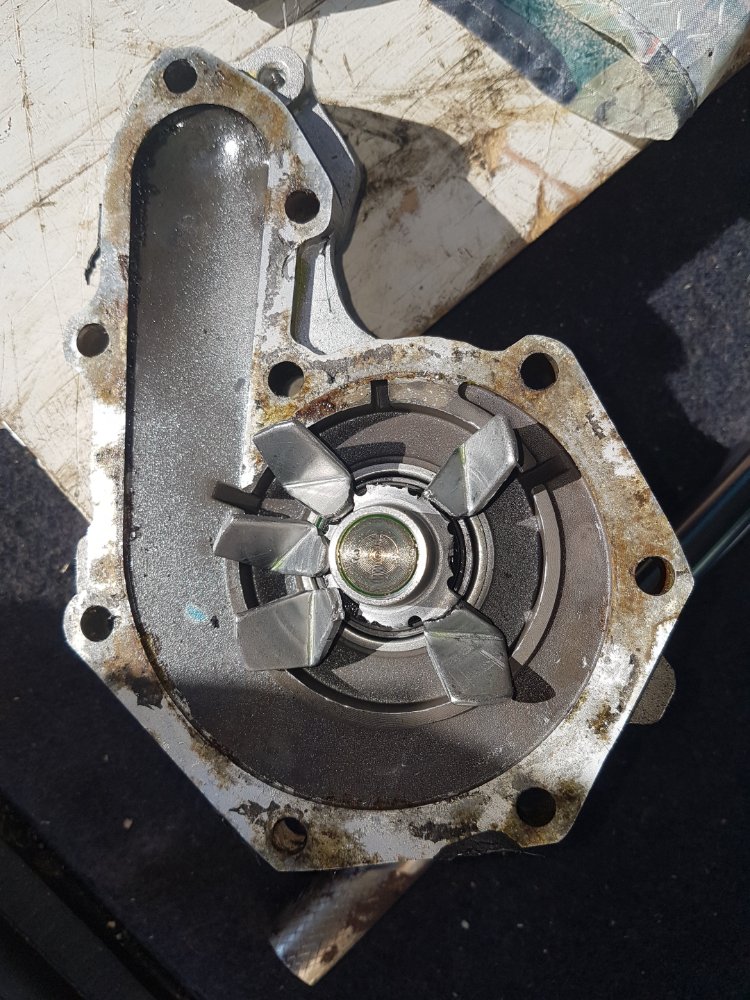

Bon je remonte a la source de mes problèmes.
Grosse chauffe sur l'autoroute (un peu mit de côté car j'ai perdu ma 5ème vitesse sur le même trajet)
Courroie accessoire qui saute.

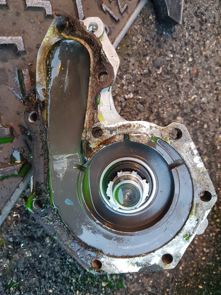

Aujourd'hui remplacement de la courroie et de la pompe a eau et la ....
elle n'a plus aucune ailette!!!
J'en ai récupéré 5 dans une cavité en haut a gauche. Mais je crois qu'il m'en manque.
Les ailettes de cette ancienne pompe SKF sont en acier inoxydable aimantable, alors que la nouvelle pompe a eau Valeo a des ailettes qui semblent être en aluminium.
Je ne sais pas ce qu'il faut faire dans ce cas, n'hésitez pas à me donner votre avis.

Aujourd'hui j'ai changé le carlostat mais aucune pièce autour😭.
Détaché la durite basse du radiateur ...rien.
Commencé a me faire un aimant collé sur une tige et la colle araldite ne polymerise pas (trop vielle).
Je désespère.
Je suis pas près de reprendre la route a ce rythme...
Voila ou j'en suis a cette heure :
En plus je me suis fait refourguer de la merde par oscaro. Mon kit courroie SKF a un roulement NSK. Ma pompe a eau valeo est signée italacciai

A priori il semble manquer 3 ailettes

Pilou29 a écrit : 27 févr. 2022, 18:15A priori il semble manquer 3 ailettes

Bon j'ai remonté avec de 0 a 2 aillettes a l'intérieur.
Car elles ont peut être été retirées lors du changement de radiateur.
Après démontage complet de la pompe a eau, j'ai trouvé un deuxième problèmes sur celle ci. Le roulement a rouleau exterieur a explosé. Je vous montre la photo c'est assez marrant cet usinage par frottement :-D
Il s'agit de l'axe de la pompe a eau (que je récupère pour usinage futur) :

Il n'est pas impossible que la pompe "SKF" soit en réalité une contrefaçon ainsi que le roulement NSK.
Il est triste de constater qu'il existe de nombreuses pièces automobiles non authentiques qui attendent des acheteurs sans méfiance.
Si cela vous semble trop bon marché, soyez très prudent !

On y est.. javais bien parler de jeu dans laxe...
Cest pour ça que les ailettes ont cassées.
