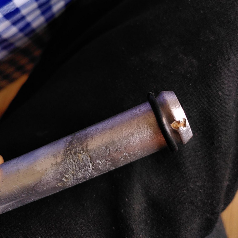

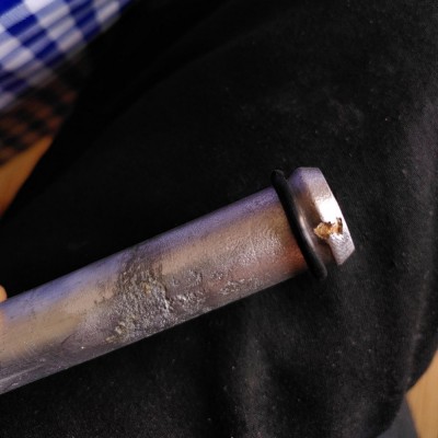

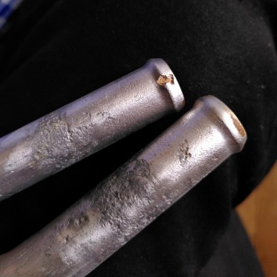

camion rouge, j'ai démonté les deux tuyau alu qui vont au radiateur, j'ai pas de traces de joints toriques...
Est-ce que ton tuyau ressemblait à ça?
- tuyau alu jonction habitacle / moteur
Je peux mettre un torique là, mais il va mettre les bouts dès que je vais enfiler la durite non?
- tuyau alu avec joint
Merci pour votre aide en tout cas.

Me rappelle plus tres bien mais oui,il y a 2 joints toriques. genre "collets battus" de plomberie.
Ils cuisent et se fissurent avec l age. Bizarre qu il n y en a pas chez toi...

Bonsoir, tes photos montrent des tuyaux coté moteur qui tiennent avec des Serflex .
Les tuyaux qui rentrent dans le radiateur ont un joint toriques sur la première photo coté droit des tuyaux .

Autant pour moi, je ne me suis pas bien fait comprendre : je n'ai pas de fuite côté radiateur, j'ai une fuite côté moteur, là ou les tubes alu rejoignent les durites.
Côté radiateur j'avais pris les joints aux dimensions indiqués dans le tuto, ça n'a pas bronché depuis.
Je vais donc remonter tubes avec deux colliers neufs.
Je vous tiens au courant pour l'odeur.
