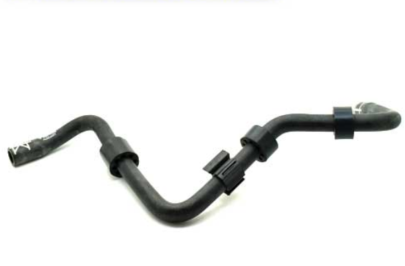

Après une petite semaine en Creuse je vous fait part de notre mésaventure et de la manière dont ça c'est réglé.
Comme le titre l'indique la durite de préchauffage qui alimente la capsule thermique de la pompe à injection c'est percée en partant ... et le liquide de refroidissement s'est échappé ...
Arrêt en catastrophe dans un chemin. Pas vérifiée depuis un bon moment elle était en très mauvais état :
Après avoir laissé le moteur refroidir et grâce à une réparation de fortune au ruban auto agglomérant nous avons pu terminer les 20km qui nous restaient jusqu'à La Souterraine. Nous avons du compléter plusieurs fois le liquide (nous avons du en acheter dans un garage Peugeot qui n'avait pas vraiment envie de nous aider).
Sur place et sur les conseils d'un amis je suis allé chez un garagiste indépendant : https://reseau.top-garage.fr/7220-garag ... utomobiles
Qui a pris le temps de regarder et de me trouver une durite qui ressemble à celle défectueuse : l'heureuse élue est une durite de Golf 4
Il faut l'imaginer dans l'autre sens avec les deux extrémités raccourcies (d'un côté pour supprimer un coude en trop)
Et ça fonctionne impeccable !!! Un grand MERCI à ce garage qui a pris le temps et nous a bien dépanné !
Voici donc une option de remplacement possible pour cette durite qui ne semble plus se faire chez Renault.

Pour une durite qui n'a pas une forme spécifique, comme celle-ci, il suffit de prendre de la durite vendue dans tous les magasins de pièces auto. II
faut juste mesurer le diamètre intérieur et ça coûte trois fois rien. c'est bien plus simple que d' en adapter une d'un autre véhicule.
J'ai récemment changé de cette manière la petite qui fait un U sur le couvercle du boitier de filtre à air.
Une astuce pour contrôler une durite: vous la pliez sur elle-même: si des craquelures apparaissent au pli, il faut la changer rapidement. S'il n''y en a pas, vous êtes tranquille pour un bon moment!
C'est presque la même chose pour une courroie: vous la pliez sur elle-même, côté extérieur jusqu'à toucher l'autre côté extérieur:
Si elle casse au pli, elle était prête à casser; Si des craquelures apparaissent, elle est à changer rapidement. Si son aspect ne change pas, elle est bonne pour un bon moment!
C'est vrai que la bande auto-soudante peut sauver la mise: Pour ceux qui ne connaissent pas, on trouve ça au rayon plomberie ou électricité dans le magasins de bricolage. ça sert dans le premier cas, pour boucher une fuite et dans le deuxième, pour isoler un fil dont la gaine est abimée).
Pour faire l'appoint, tu aurais pu mettre de l'eau du robinet: ça coûte moins cher que le liquide de refroidissement et ça évite de polluer tout le long du chemin; Quitte à vidanger et remettre du liquide neuf après réparation.
L'antigel sert juste à éviter l'hiver, que le moteur gèle, à l'arrêt!
