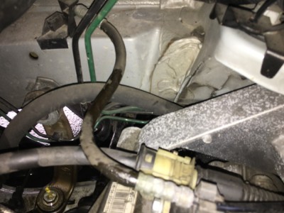

D’abord, je suis allé voir la voiture à vélo pour confirmer mon diagnostic. C’était bel et bien la durite de l’embrayage qui a mis mon bocal de liquide de freins à vide.
C’est cassé là, au dessus de la BV

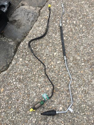

Au passage, sur l'ancienne, le morceau de caoutchouc est serti à trois endroits de chaque côté. Sur la nouvelle, que neni, un sertissage de chaque côté. :roll: Donc la prochaine fois que ça m'arrive, je pense que je vais tenter juste le remplacement du caoutchouc.
L’ancienne et la nouvelle

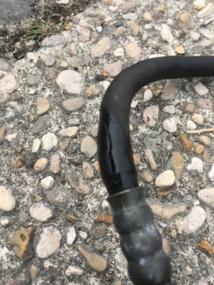

La purge est plus dure sans compresseur, j’ai pu emprunter une voiture pour transporter ma petite sœur qui appuyait sur la pédale pendant que je m’occupais de ce qu’il y a sous le capot.
Ça pissait, tu m’étonnes!

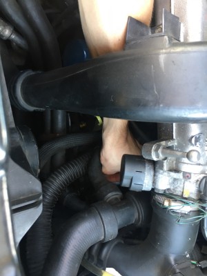

Je n’y suis pas arrivé du premier coup, j’ai fini aujourd’hui, en utilisant le triangle de pré signalisation pour enfoncer la pédale.
Pour purger par le haut, voici le meilleur passage pour la main: derrière la durite d’air
