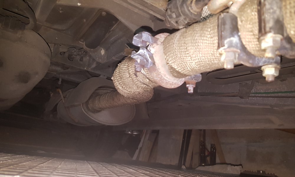

Aujourd'hui je profite d'une éclaircie sous les torrents bretons pour commencer à démonter ma ligne.
Dites moi, il manque pas un silencieux là ?Image
Re: Capteurs airbag
Posté : 18 nov. 2022, 16:52
par yves78
Rassures nous, le tube ne passe pas sous le reservoir ?
Je confirme il manque un détente. Il sert à détendre les gaz avant l'entrée dans le silencieux.
Rappel: un pot de détente est le pot qui se trouve au milieu juste après le pot catalytique. Tout à l'arrière, c'est le silencieux.
L'echappement a bien été bricolé, une économie ?
Enfin je conseillerais de mettre au moins de la bande thermique si le tube passe à moins de 100 mm du réservoir, comme ci-dessous.
Sur le mien, je l'ai mis uniquement pour des raisons acoustiques.
Re: Capteurs airbag
Posté : 18 nov. 2022, 17:43
par Gogor
Salut, l'échappement a été ressoudé a l'arrache par un mécanicien peu scrupuleux... Merci pour le conseil pour le réservoir, la bande isolante ça coûte pas grand chose et si ça peut m'éviter de finir en cocotte minute c'est sympa.
Tout les colliers des échappements on été soudés. Super la blague maintenant faut que je loue un pont et que je sorte tout le bloc du catalyseur au silencieux.
Heureusement que j'ai accès à un tig et que je sais bien m'en servir sinon bonjour le prix de la blague...
Re: Capteurs airbag
Posté : 18 nov. 2022, 19:40
par yves78
Il existe des manchons et colliers chez Carter cash du type ci-dessous. Ça peut eviter le pont peut-être.
