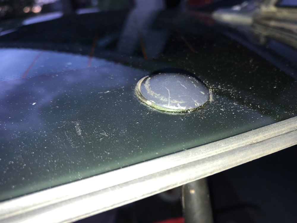

J'aimerais bénéficier des vérins de la lunette ouvrante sur mon nouvel Espace 3 mais je suis confronté à un problème bloquant.
En effet, les vérins on tendance à se décrocher de leur fixation supérieure lorsque l'on manipule la lunette :
Comme la fixation sur la lunette a tendance à tourner sur elle-même, j'ai voulu la resserrer, mais la tête de vis extérieure à la lunette tourne en même temps et je ne peux donc ni la serrer, ni la desserrer :
J'ai écumé les posts sur Espace 3 à ce sujet mais je n'ai pas trouvé grand-chose qui puisse résoudre mon problème. Certains parlaient de téflon pour bloquer la tête de vis à l'extérieur mais je ne vois pas comment mettre ça en œuvre.
J'avais pensé à racheter des vérins neufs car les extrémités des miens paraissaient fatigués, est-ce une bonne idée ?
En gros, je suis à la recherche de solutions pour :
  • Bloquer la tête de vis extérieure à la lunette lorsque je tente de serrer la fixation de vérin à l'intérieur de la lunette
  • Faire en sorte que le vérin ne se décroche plus de la fixation intérieure à la lunette (achat de nouveau vérin ? colle ? bricolage à base de ficelle ?)
Vos idées seront les bienvenues. Merci à vous !

Normal ils sont mal orientés, ils ont tournés.
Position correcte.
Si tu ne veux pas qu'ils tournent, il faut mettre des rondelles en caoutchouc de faible épaisseur (ce qui a été effectué sur les photos).
La tête est un peu attaquée. A la première tentative j'ai voulu utiliser une pince qui malheureusement échappait pour cause d'une très faible tenue.
Pour desserer:
Sur la partie tête, j'ai appliqué une cale en bois serrée par deux serres joints de part et d'autre de la tête de vis avec entre les deux une plaque de caoutchouc un peu epaisse puis desserer la vis côté intérieur.

1 cale en bois de 200x50 mm ep 15 mm. Sa longueur permet de gérer la force d'appui sans risquer de faire exploser la lunette AR.
2 cales en bois 50x50 mm ep peu importe c'est pour éviter de mettre les serre joints en appuis directement sur la vitre.
1 plaque caoutchouc 30x30 mm ep 2 mm ~.
On met sur la tête de vis la plaque caoutchouc pour augmenter l'adhérence entre la cale en bois (200×50) et la vis (ça évite d'endommager la peinture) et par dessus la cale en bois à la verticale le long de la vitre un serre joint au dessus et un serre joint en dessous.
Positionner une petite cale sous chaque serre joint côté intérieur et serrer modérément. Avec une clé torx desserrer la vis qui maintient la rotule.
Ne pas oublier d'enlever le vérin de la rotule avant de dévisser.
Désolé je ne peux pas faire dessin, là ou je n'ai ce qu'il faut mais si ce n'est toujours pas claire, je ferais un petit schéma.

Sur le mien j'ai réussi à bloquer les têtes de vis avec une pince étau à becs longs ... j'ai remonté avec des rondelles des joints de plomberie en caoutchouc ... ça tient depuis 4 ans ..
