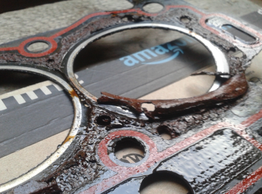

j'ai entrepris mon premier changement de JDC sur un TU3 implanté dans une C3 de 2003...
C'est un fichu enfer :lol:
Surtout en extérieur et en cette période... ça me change du boulot sur mon II.
Après 5h j'ai réussi à déculasser (soucis d'outils notemment et gougeons collecteur échappement + cette fichue durit LDR côté boite à raz du moteur), et j'ai trouvé un truc étrange dans le bas moteur.
Ca faisait comme des plaques de ferraille rouillées réparties entre les chemises.
Le JDC est resté collé sous la culasse et quand j'ai regardé j'ai vu ces débris bizarres que j'ai retrouvé dans le bas moteur.
A votre avis qu'est-ce que c'est?
Je n'ai pas vu de casse flagrante sur le joint...
Aussi quand j'ai déposé la culasse, le bas moteur était encore plein de LDR, j'ai aspiré ce que j'ai pu mais il en reste encore au fond...
Et j'ai réussi à récupérer un max de débris mais là aussi il doit y en avoir une bonne couche au fond.
Savez vous s'il y a des trous pour le passage de LDR dans cet espace où sont les chemises?
Ma crainte c'est que les débris aient bouché un truc, entrainant une hausse de pression dans le circuit et fuites dans celui de lubrification (mayo dans le cache culbuteur + même un peu sur la jeauge + évidemment dans le bocal LDR + grosse conso LDR sans chauffe au TDB).
J'avais percé le calorstat 2x2mm, ça a peut être sauvé le moulin.

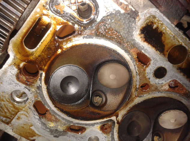

Culasse sans le joint et bas moteur:
Je ne suis pas sûr de la méthode à employer pour nettoyer les plans de joints, je pensais y aller à la lame de cutter bien à plat...
Et ensuite vérifier la planéité de la culasse avec une plaque en verre trempé (seul truc à peu près droit dont je dispose)... en espérant éviter une rectif.
Mais s'il y a des tubulures bouchées quelque part ça sera bien la misère.
De plus pour le serrage je prévois un truc à la punk avec un disque en papier imprimé avec les angles :roll:
J'ai pas mieux sous la main... et comme le plan des culbuteurs est en biais ça promet d'être précis.
Mais j'ai vu sur les forums de 205 que les mecs y allaient direct au couple à 8daN, est-ce que ça pourrait être ok pour moi?
Un mécano nord africain m'a aussi dit d'y aller à 12daN direct sans faire de chichis avec un joint en cote réparation (soit 0.47mm)... bon à mon niveau la méthode africaine j'ai pas mieux.
Sachant que pour nettoyer les puits de vis là aussi c'est punk, je vais y aller avec une des vieilles vis passée à la disqueuse dans le sens de la longueur, mais pas de soufflette sauf pompe à vélo pour expulser la crasse.
Ouais ça craint un peu mais je n'ai pas plus de moyens pour la remettre en route...

Salut, c'est du consommable les joints de culasse sur ces TU :mrgreen:
Tes débrits ont l'air d'être un mélange de dépôt/corrosion dû à un mauvais entretien du circuit de refroidissement, et peut être un remplissage à l'eau aussi vu la couleur... Un bon nettoyage et coup de jet dans tous les conduits lui feront le plus grand bien !
Si le moteur ne chauffait pas il n'y a pas trop de raison que la culasse ait bougé, un contrôle "spartiate" devrait suffire
Idem pour la clé angulaire maison, j'ai procédé plusieurs fois de la sorte et jamais eu de souci, suffit d'être précautionneux et là dessus je ne m'inquiète pas ;)

Si tu râles pour un jdc sur un TU, je ne te souhaite pas de le faire sur un autre moteur :mrgreen:
Le tu est un des moteurs les plus simple et facile à travailler dessus.
Je rejoins l'avis mat sur le nettoyage et remontage.

Sigma a écrit : 30 nov. 2023, 09:17 Salut et merci pour le soutien
oui je sais que normalement ces TU mangent des JDC... mais après presque 190 000Km dans une ZX 1.4i je n'ai jamais eu le moindre souci: LDR nickel, aucune trace supecte, ni chauffe anormale.
Bon cette C3 approche le même kilométrage mais avec la clim et le bazar dans le compartiment moteur ça doit beaucoup plus chauffer naturellement.
Sur une voiture respectée, entretenue et qui roule on peut facilement éviter les soucis.
Ils y sont peut être allés un peu légèrement sur la conception mais des JDC que j'ai pu voir lâcher je pense que cette réputation vient quand même souvent de l'utilisation qui en est faite, je m'explique :
Les TU se retrouvent souvent sous des capots de BX, 106 ou 205/6 de papy et mamies qui se cantonnent à 3km par jour pour aller chercher le pain. Ils ne se dégourdissent pas les bielles, n'ont pas le temps de chauffer et du fait de leur bonne réputation l'entretien est un peu cantonné au minimum : une vidange quand on y pense et c'est tout. Pas très étonnant qu'avec le temps le joint devienne poreux et que le circuit de refroidissement fasse triste mine.
Autre facteur aggravant dans la;vie de ces autos : par la suite beaucoup de ces caissent connaissent une seconde vie en tant que première voiture au près des jeune permis (dont je fais partie) du fait de leur faible valeur et de leurs nombreuses qualités. Et là par contre elles se font souvent secouer (sans vouloir nuire à notre réputation déjà pas très glorieuse) :roll:
Pas rare donc d'en voir lâcher à tout juste 100.000km, cette C3 s'en sort pas si mal :mrgreen:

Ton attention doit se porter en priorité sur la propreté des taraudages dans la culasse : pas de liquide de refroidissement au fond ou de saletés dans les filets (idéalement on y met un bon coup de souflette) sinon le risque au serrage final des vis de culasse serait de faire éclater le bloc en compressant toute la merdouille au fond !
Pour le remontage la doc préconise un serrage classique en escargot avec :
  • Pré-serrage à 2daN.m (+-0,2)
  • Serrage définitif angulaire de 240° (+-5°)
Bon ça c'est pour le côté scolaire lorsqu'on a le garage et les outils qui vont bien ! Dans la pratique ce TU n'est pas un gros diesel à fort taux de compression qui va soulever sa culasse en cas de mauvais serrage, et d'ailleurs tu réutiliseras probablement tes vis de culasse (déjà "étirées") donc à mon avis pas besoin de se prendre la tête en cherchant à réaliser un serrage chirurgical...
Je n'ai pas d'avis pour ou contre la technique de serrage uniquement au couple, je serai tenté de dire pourquoi pas si d'autres l'ont déjà expérimenté sans souci. Perso par sécurité je tenterais de suivre les indications constructeur avec un serrage angulaire "maison" (aussi précis que les conditions le permettent) :idea:

Alors comme la pluie a bloqué le taff sur le bas moteur, j'ai enchainé le gros morceau: la culasse.
Ben mazette quel boulot!
Gratté à la lame de cutter en humectant à l'essence F (j'ai eu l'impression que ça facilitait le décollage) + finition au papier 1000 à l'huile 3en1 sur cale...
Et il est apparu que cette culasse a déja été bricolée: traces de papier à grain beaucoup plus gros que celui que j'ai utilisé (probablement du 500 ou moins), surtout dans le sens admission/échappement. Moi j'ai passé mon papier 1000 en petits cercles sur cale.
Et le vieux joint est le même que celui que j'ai pour la repose > un corteco! j'ai pu lire la ref à un endroit.
Ca m'étonnerait que Citron monte des Corteco d'origine.
La culasse a cette tête maintenant, c'est pas beau et tout brillant, mais au toucher ça passe (sauf quelques petites zones creusées, frottement? usure?).
Aussi les cerclages du joint autour des chemises ont marqué l'alu, là ça fait un sillon. Pas pu récupérer cette profondeur, surtout au papier 1000...

D'ailleurs pour le remontage je me demande si je n'aurais pas intéret à remplacer le collier autoserrant de cette durit par un "normal" qui sera beaucoup plus facile d'accès avec une 'tite douille de 7. Sauf que là j'ai toujours tendance à les serrer trop fort ces colliers, aucune idée du couple idéal, surtout là où le moteur vibre à fond et la durit est un peu vieillotte...
Comment tu fais pour remettre la culasse et enquiller cette durit?
en solo? avec une chèvre pour tenir la culasse pendant que tu enquilles la durit? ou avec une paire de bras en plus pour aider?
Je n'ai pas trop envie de mettre une cale en bois sur le JDC tout neuf pour faire ça... j'ai prévu une paire de bras en rab. Mais ça m'interesse de savoir comment faire en solo.
Par contre grattage à la lame ça s'est pas trop mal passé... finition à l'huile grain 1000, si j'avais poussé j'aurais presque pu avoir l'effet mirroir (mais le papier était déja un peu mort, il aurait fallu frotter des heures) et controle sur la tranche d'une vitre ok à mon avis.
Mais il y a des sortes de creux autour des trous de LDR les plus près des "V" entre les chemises, côté échappement. Aucune idée si c'est gênant...
Le calorsat est neuf, j'ai mis un 86° (au lieu de 89°) percé en 2x2mm cet été quand j'ai fait la distri... justement pour éviter ce qui arrive maintenant :cry:
Je ne pense pas le changer à nouveau mais je vais le vérifier avant de le remonter, histoire d'être sûr.
As tu une réf de ce produit nettoyant circuit LDR?
Et oui j'ai aussi prévu vidange huile + filtre, vu comme ça a été pollué par le LDR c'est pas jojo là.
Et tu sais quoi: il y a deux joints de collecteurs échappement l'un sur l'autre entre la culasse et le collecteur, et deux joints entre le collecteur et le cata.
bizarre...
je vais virer tout le monde et les remplacer par 1 seul joint à chaque emplacement, je vois pas l'interet de les superposer.
Pour le premier serrage tu fais deux passes pour avoir le 2daN? en commençant à 1daN?
C'est pas beaucoup 2daN c'est juste en appui... je pensais le faire en 1 passe, mais faire l'angulaire en 3 x 80° (pour pouvoir bouger avec la rallonge).
En tout cas j'ai une douille de merde chinoise pas cher, j'espère ne pas l'exploser avec les 240°... j'aurais dû faire gaffe et commander des vis non-OEM en tête 6 pans (pour ça j'ai des douilles facom mais pas en E14)!
J'ai bien vu l'histoire avec ces bagnoles et leurs JDC, les pro les rachètent à 700€ en l'état, hop 4h de taff et revente à 3000€...
Y en a déja deux qui m'ont branché. Alors ça m'a motivé pour m'y coller, comme vous dites le TU c'est basique mais c'est normal que je galère pour une première.
Bon j'espère quand même qu'elle démarrera ensuite :roll:
