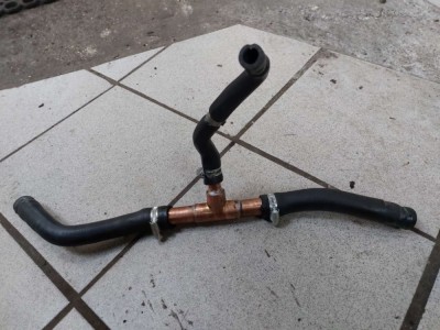

Posté : 01 mars 2024, 17:32
par letidav
[ :D img]
Durite
Durite
[/imvoila voilà
Re: Durite introuvable espace IV
Posté : 01 mars 2024, 17:36
par Sigma
Super! Bravo pour le bricolage!
Et ça repart pour quelques centaines de milliers de bornes!
@Pilou: bah dans les magasins Fr ils vendent ces mêmes pièces qui viennent de CN, alors autant aller à la source et payer moins cher pour la même camelote :wink:
Posté : 01 mars 2024, 17:51
par Wutch
Oui, si on soude le cuivre on peut se dépatouiller de pas mal de trucs.
J'ai réglé un souci de durite de mise à l'air de bx de cette facon, car ca passait de 22 à 16 en diamètre ou un truc du genre.
Posté : 01 mars 2024, 18:46
par letidav
C’est un plombier qui nous l’a fait.
Posté : 06 août 2024, 10:05
par Balounou
Finalement la pièce a pu être commandé dans le réseau Renault.
Pour ceux que ça peut intéresser en tout cas :
Diamètre petite durite intérieur 11 extérieur 16
Diamètre des 2 grosses intérieur 17 extérieur 22.
Moi aussi elle s'était déchirée sur la partie alu.
