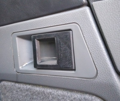

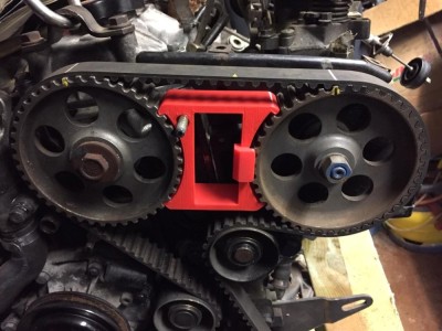

Salut, à toutes et tous,
En décembre 2018 maxstirling avait imprimé une poignée, mais les images ont semble-t-il disparues.
[url.]viewtopic.php?p=434522#p434522[/url]
On trouve toujours le fichier .STL en tapant Espace 2 sur thingiverse.com et on y trouve aussi un fichier pour les supports de ceinture et celui de l'outil de calage pour la distribution.
Poignée Espace 2.
Poignée Espace 2.
Calage Distribution E2.
Cordialement.
Astronaute.

Re: Recherche poignée interieure AVD
Posté : 11 sept. 2024, 08:37
par pp_nd
Petit retour d'expérience : les poignées av et ar côté passager ont complètement lâchées, après moultes bidouillages pour les rafistoler. Du coup, j'ai fait imprimer 4 poignées à partir du fichier 3D que l'on trouve un peu partout.
Le résultat est plutôt correct. La poignée semble beaucoup plus costaud que l'originale d'un point de vue morphologique, mais ça dépend aussi de la technique d'injection choisie et de la matière utilisée. Ça m'a coûté dans les 15€ la poignée.
Pour le montage, il faut un petit reprendre à la lime la partie trapézoïdale vers la charnière. Le rattrapage a été plus long sur la porte ar. Mais une fois adaptée, c'est parfait.
Le rendu final dépend aussi de la matière utilisée et du fini choisi. Le tout est de trouver une bonne balance entre le prix, la solidité et l'aspect final.
Mais je vous conseille cette technique plutôt que de tenter de retrouver des poignées à la casse.
