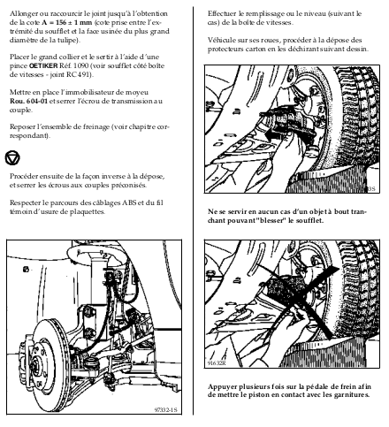

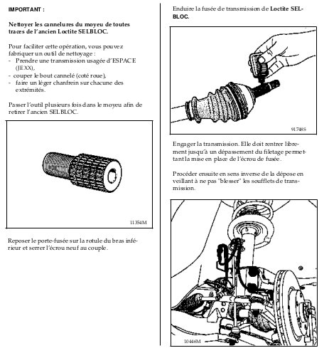

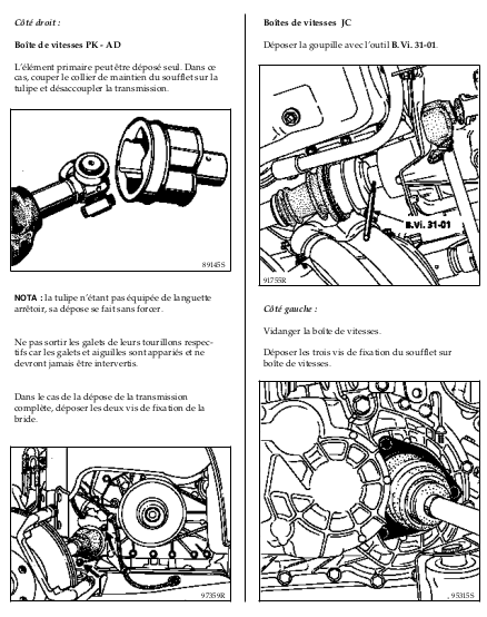

Voilà la méthode pour le remplacement du cardan pour commencer:

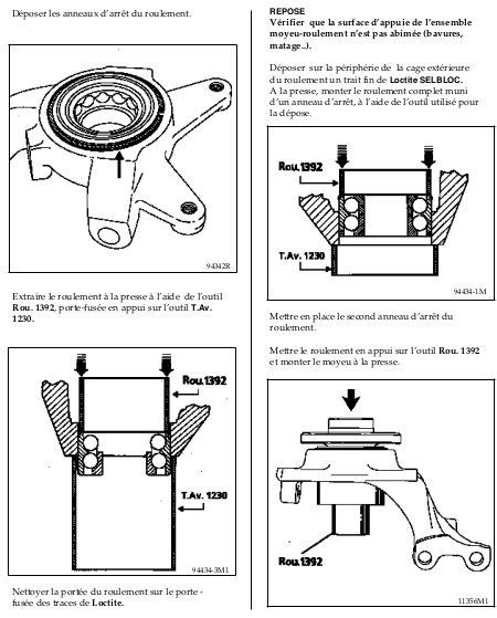

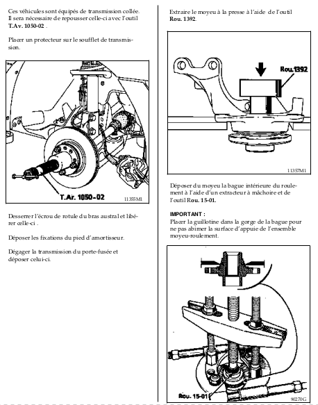

Et la méthode pour le roulement de porte-fusée:
