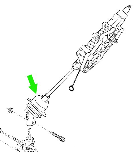

depuis quelques temps, j'ai un bruit au niveau du bas de la colonne de direction et le volant est difficile à tourner. Verdict : le cardan inférieur de la colonne est en cause.
Le cardan défaillant est celui au bas de la colonne (marqué d'une flèche verte).
Il semble que Renault ne détaille pas ce cardan seul mais propose le remplacement complet de la colonne de direction.
On trouve sur le net des vendeurs qui proposent ce cardan en occasion (sur eBay.uk notamment). Est-il possible de ne remplacer que cet élément ?

Il faudrait voir comment il est fixé sur la partie colonne de direction. Si c'est comme sur la créamaillère, je ne vois pas pourquoi on ne pourrait pas remplacer juste le cardan.
Tu as tenté de soulever le soufflet pour voir ?
Après, faudra peut être déposer la colonne ou baisser le berceau pour pouvoir le faire sortir.

Alors dans un premier temps, j'ai déplacé le gros cache en caoutchouc situé vers le pédalier, l'accès n'est pas super aisé mais on y arrive. J'ai ensuite aspergé le cardan en question (inférieur) de dégrippant et le lendemain, je l'ai huilé à l'aide d'un pinceau. Depuis, c'est beaucoup mieux mais un remplacement s'avère nécessaire.
Le cardan ne se trouve pas séparément, il faut remplacer la colonne complète (320 Euros chez Renault) ou se tourner vers l'occasion pour 100 Euros environ (issu de véhicule de 300 000 Km). Je pense que mon choix est fait mais cela implique la dépose de la planche de bord supérieure et de devoir bricoler le verrou de colonne, chose qui ne me plaît guère.

Alors, je me suis lancé et j'ai acheté une colonne de direction d'occasion. Je remarque avec plaisir que la partie articulée avec les deux cardans se retire facilement du bloc et coulisse aisément dans une tubulure, ceci afin de permettre le réglage en profondeur du volant (et d'éviter que le volant ne se déplace en cas de choc frontal). On peut donc retirer cette tige articulée si le verrou de colonne est absent ou débloqué. Bonne nouvelle donc.
J'avance sur mon sujet et je ferai un tuto prochainement montrant le remplacement des cardans sur cette colonne de direction.
